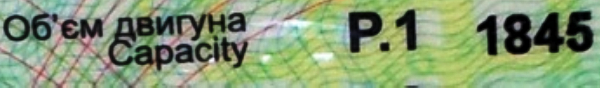

шумахер написав:
: двигатель 19845кб
Откуда вы взяли эти цифры?

написано в техпаспорте :P сори эврика прокол с моей стороны вот так написано 1845 см/куб :idea: :idea: :idea:

Вы оч. невнимательны в цифрах! Машина 2010 года? Мотор 1.8
Да Машина 2010 года
внутри двигателя есть ли цепь и ролики? двигатель 1845кб актэко. 1.8 извини если может глупые вопросы задаю но я от техники далёк да и комп не давно появился так что не удивительно как для меня что лишнюю кнопку нажал спасибо внимательным людям что поправляют да и авто первое а мне 19 лет у меня всё ещё впереди да и на форуме впервые тыкаюсь то туда то сюда и дай бог чтоб правильно хоть что то получилось вот к примеру хотел данные техпаспорта показать да не знаю как???думаете мне легко а хочется хоть не множко про своего коня что то знать в школе ведь про китайцев училки ничего не учат вспомните себя как вам в своё время хотелось научиться а те кто понимали в технике ещё и выёживались каково вам было подозреваю что не сладко точно также как и мне так что есть огромная просьба к форумчанам давайте относиться друг к другу с пониманием и уважением потому что дебилов и так в жизни хватает : 8-) 8-) 8-) ;) ;) ;)
