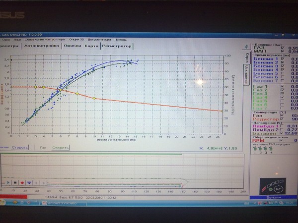

Не в смысле сделать равным время впрыска, а просто сократить его, т.к. считает, что разница в 3мс. с копейками большой и должен быть меньшим. Сейчас разрыв составляет от 2.4 до 2.6мс на ХХ.
Вот такой у меня график и другие показатели, как по Вашему, пойдёт?
Чет травня 31, 2012 20:39
Повідомлень: 2063
Звідки: Кровопивцево
Автомобиль: BYD S6 2.0 (ГБО)
Клубная карта №: 200
Повідомлення Re: Какое лучше ГБО на 2.4 АКПП
Я уже писал, что не специалист по Стагам..., но как по мне, то ничего крамольного в Ваших настройках нет.
