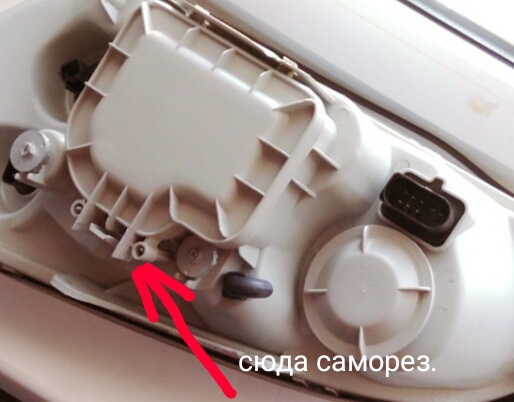

Подскажите, лампы ближнего света держатся в держателе, который фиксируется за два самолёта. А то вытащил, а назад вставить только так получается. С левой стороны вообще нереально поставить назад крышку без облома одного из крючков, надо теперь припаять, кто как лечил?
П'ят листопада 10, 2017 14:31
Повідомлень: 2447
Звідки: Киевская область
Повідомлення Re: Фары, лампы, светильники
Крышки обломал в первый же раз. Закрепил саморезами.

а как саморезами?
Чет листопада 16, 2017 23:18
Повідомлень: 2447
Блин...как бы объяснить...саморез не как саморез в данном случае, а как клин, который не дает крышке с крепления верхнего соскочить...

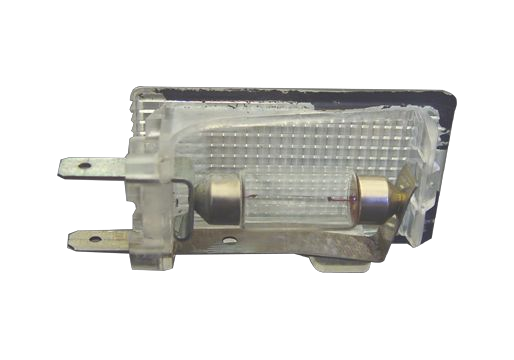

Как снять плафон освещения в багажнике? Пропал свет. Снять не получается.
Нед грудня 17, 2017 21:45
Повідомлень: 2447
На защелке...отверткой тонкой аккуратно плафон снимай, дальше видно саморезы, которые корпус к крыше крепят. То у тебя или лампа перегорела, или контакт окислился. Рекомендую сразу диод поставить.

Да пробовал,не получается. За светодиод уже и сам думал.
Не горит свет. Может и контакт. Рукой пошевелил -не помогло.
А фото плафона ты как образец закинул? Потому как,в багажнике немного не такой стоит.

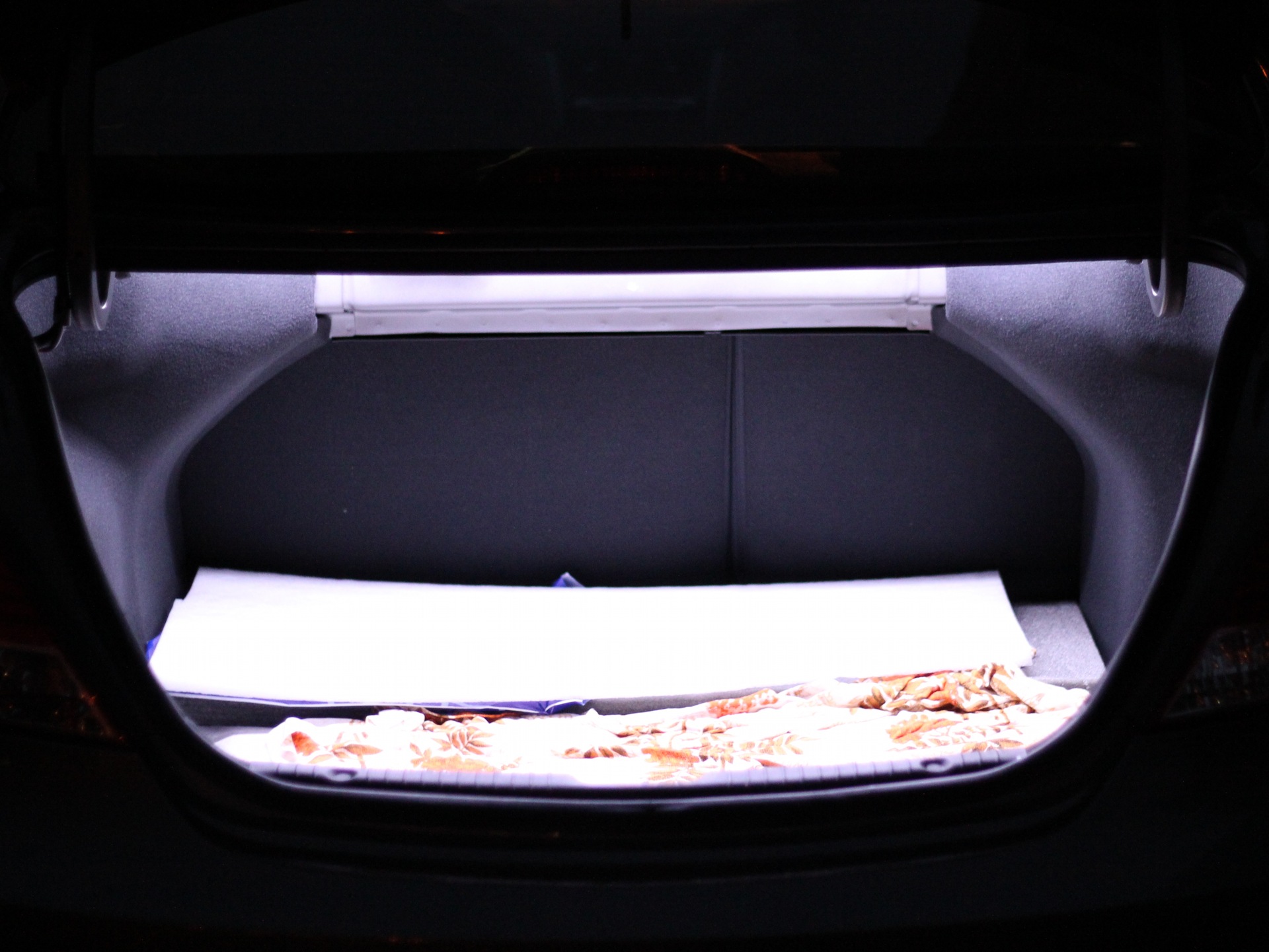

Там вообще на примитивной защелке, и окисляется очень сильно, да. Я ту защелку выломал еще в 2012 году, а вместо плафона наклеил светодиодную ленту.

Вот и я мучаюсь. Ломать не хочется. День короткий, а без света в багажник реально не удобно. На алике хочу себе заказать пару светильников как доп. подсветку с отдельным тумблером. Включать когда не хватает света.

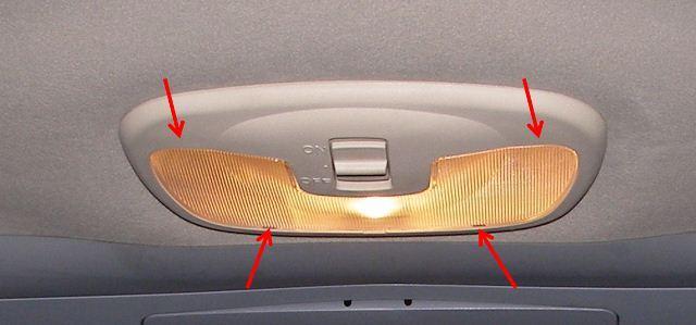

А в плафон салона я уже давно зарядил светодиод. Но только не нравится, что он в среднем положении светится. Не ярко, процентов на 10 от мощности.

Не мучайся, он там изначально "поломанный"... Бери за 50 грн (можно и за 20, но она хуже) белую светодиодную ленту и в багажнике читать можно!!! :idea:
