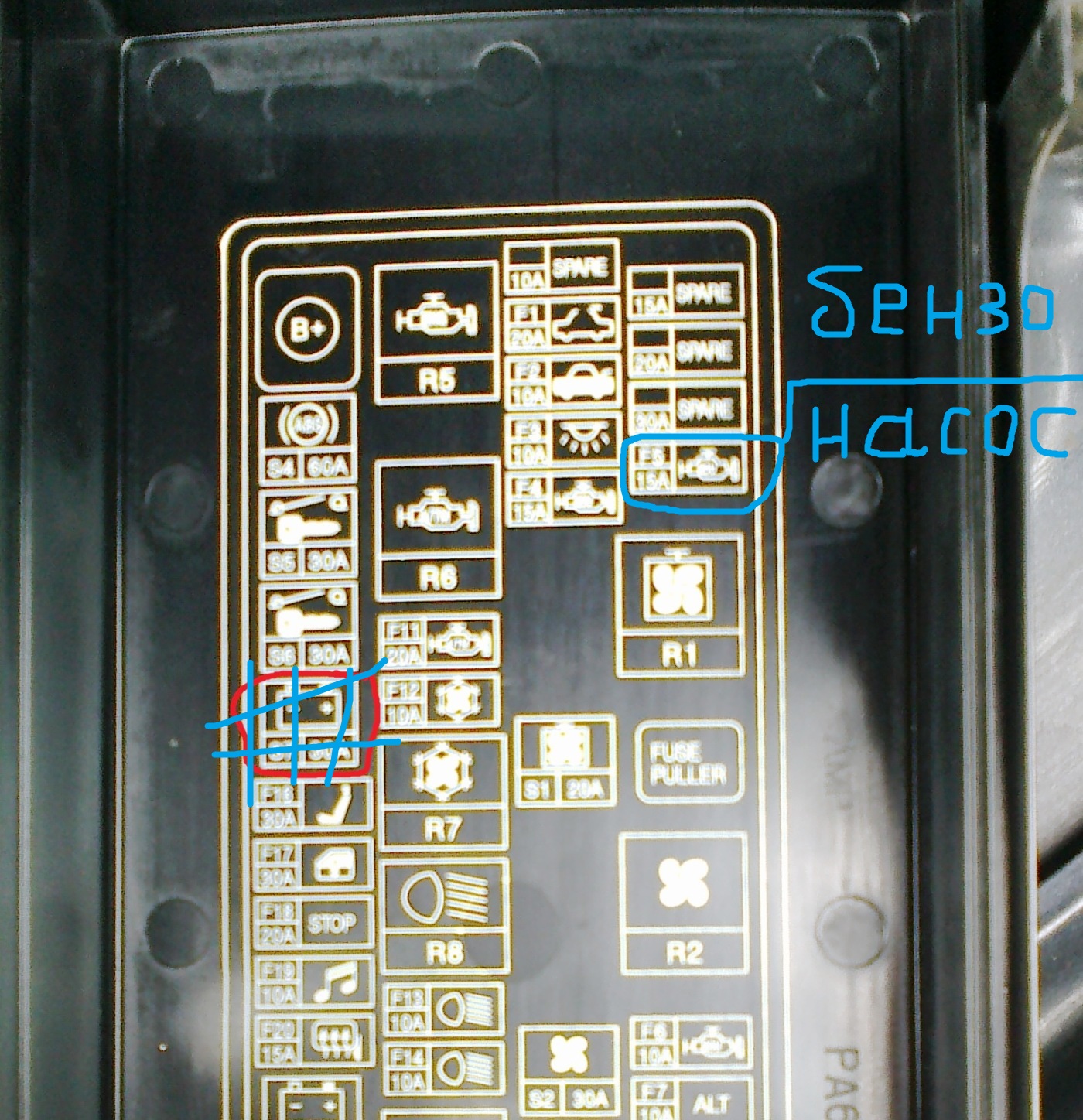

Всем привет!
Вчера попробовал завести двигатель, но ничего не получилось. Прислушался, бензонасос не качает. Добрался до него под седушкой, но при включении зажигания, питание на контакты не приходит (замерял тестером). Есть подозрения на реле или предохранитель, но вот вопрос где они находятся в Eastar? Нормальную электрическую схему так и не нашел. Просьба помочь, может кто сталкивался с подобным?

Повідомлення Re: Не включается бензонасос
Была такая проблема, тоже не было питания. Перегорел предохр. А предохранитель находится вот здесь.
Синим на фото. Четвертый сверху вниз справа.
Панель под капотом
Чего не отвечаешь? Помогло или нет?
Решил проблему???
Алex@ner, спасибо большое за помощь. Не отвечал так как не было возможности.
Сегодня решил данную проблему, машинка радостно замурчала)
Но сама загвоздка была не в реле и не в предохранителе, а в ЭБУ, как сказал мне знакомый электрик: "обнули мозги и будет тебе счастье". Я никогда бы не мог подумать, что в большинстве ЭБУ стоит защита на количество ложных запусков двигателя, вот я пробовал запустить несколько раз не одев фишку на бензонасос, вот ЭБУ и заблокировал подачу питания на БН.

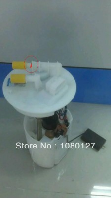

Повідомлення Крышка бензонасоса (корпус пластиковый) на Chery Eastar
Добрый день. Подскажите пожалуйста, нужен корпус бензонасоса, лопнул штуцер куда одевается шланг подачи или обратки бензина, где не спрашивал везде только в сборе и стоит не мало. Не хочется покупать все в сборе из-за этого. Подскажите может у кого есть этот корпус, или может можно где-то купить? Пробовал залить трещину клеем типа епоксидки, все ровно немного сочится. Или может можно где-то отремонтировать. Вот фото для наглядности (фото не мое)

Повідомлення Re: Крышка бензонасоса (корпус пластиковый) на Chery Eastar
От Калины по фоткам 1 в 1 и продается отдельно. Посмотрите в магазине.

А может кто знает с елары подходит этот корпус?
http://avtoref.com/automotive-parts-and-accessories/car-brand-vaz/car-vaz-2112/buy-rz-1259.html Здесь корпус от Калины с замерами есть. Датчик уровня топлива тоже похож на наш
