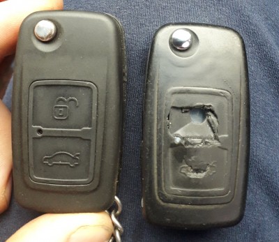

Пришел в некрасивое состояние ключ. Заказал, заменил. Брал на алике, пришёл за 3 недели.
Подошёл 100 %. Комплектация: заготовка ключа и корпус. Чипа нет. Цена 125 грн +-.
