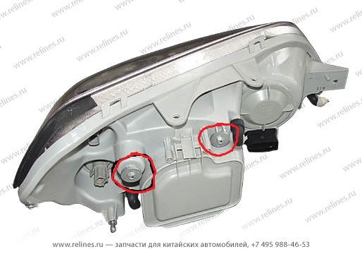

Ребят, а есть ли какой-то способ регулировки фар (ближнего света), кроме как регулятором слева от руля и крепежными болтами самой фары? Помню, 3 года назад садиля за руль (авто еще было не мое), так мне встречка блымала, что ярко свечу, а сейчас даже ксенон поставил, а по дальности эффекта нет. Прям четкая линия появилась между освещеной площадью и темным асфальтом, и ничего зделать не могу!

Четкой границе света и тени радоватся надо, это значит лампы стали точно в фокус, а регулируются фары регулировочными болтами, которые находятся на корпусе сзади, а не крепёжными.

Искал в мануале, про регулировку фар ничего нет, только как лампы менять. По вертикали ближний регулируется, я так понял, теми болтами что отмечены? Если нет - прошу отметьте какими именно.

Как смотрите на рисунок, левый болт - эт регулировка лево-право, правый болт верх-низ.

Спасибо большое! Буду пробовать...
