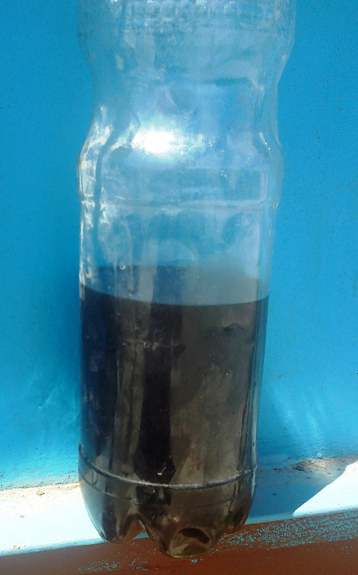

Сегодня заменил тормозуху. Прокачал тормоза и сцепление. Тормоза стали живее работать. Реакция на нажим ускорилась.
Одному менять жидкость очень не удобно и по времени заняло у меня 2 часа. Метод имеет место быть, если никуда не спешишь.
Фото со старой жидкостью прилагаю.

Сегодня тоже заменил, первый раз, машина 2011 г.в. забыл сфоткать, она черная, даже на солнце не просвечивается. Только вот заметил вокруг штуцера переднего левого колеса, чуть мокреет, хотя закручено хорошо, посмотрю еще позже. И залил немного выше максимума, ничего страшного?

Жидкость на солнце тоже не просвечивается.
