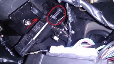

Не уверен, но!!!, если не истарках есть на педали сцепы концевик как на Кимо, то вынимая коврики из-под педалей, его вполне могли "отключить".
Посмотри тему в Кимо-ветке. Проблема широкораспространенная и легкоустраняемая. После манипуляций с концевиком скинь на две чашки кофе минус с аккумулятора.

VJ54 - алилуя! Я не думал что так бывает! Но вот оно чудо случилось! Вообщем залез я под руль и увидел что концевик перекошен, потянул рукой - а он болтается. Методом тыка выяснилось, контакт на месте, но сам концевик каким то чудом одной стороной выпал из пазов и стал набекрень! Что бы он держался его надо вставить при нажатой педали сцепления до упора и провернуть на 180' - вуаля! Еще раз огромная благодарность VJ54! Фото прилагаю
