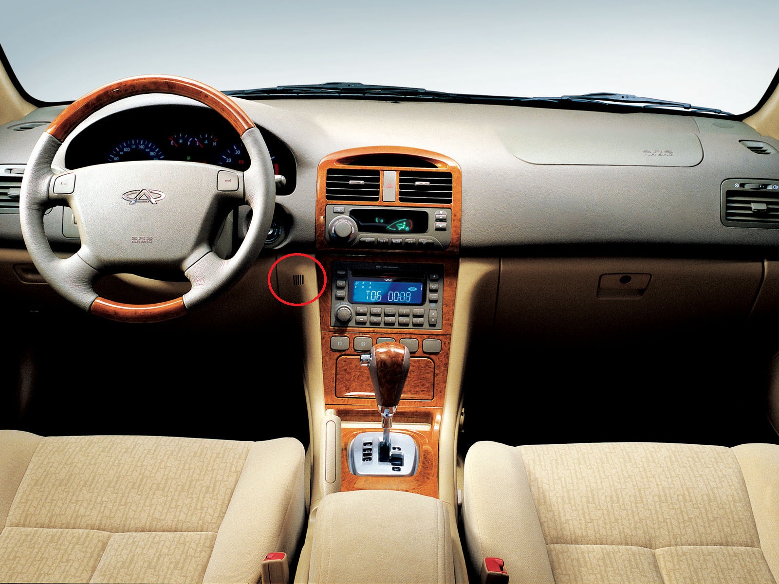

Скажите где находиться датчик температуры салона?
Что-то у меня постоянно начала заслонка печки открываться и закрываться, раньше на меньший угол двигалась, сейчас откроется холодным подует, через 3-4 минуты горячий и так постоянно. По трассе ехать не возможно, в машине то холодно, то жарко.
Салонный датчик умер скорее всего, раз такие команды дает заслонке.
Снял плафон освещения салона, там датчика нет.
Чет листопада 12, 2015 21:32
Повідомлень: 375
Автомобиль: Chery Eastar 1.8
Повідомлення Re: Климат контроль
датчик стоит в панели возле замка зажигания, там еще решетка небольшая.
