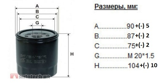

Всё некогда было закинуть параметры (размеры) родного масляного фильтра. Мотор Acteco 2.0 l.
Зная размеры, можно воспользоваться онлайн подбором фильтра и выбрать подходящего производителя.

Вот, что ещё удалось узнать.
Если верить подбору фильтра по размеру и Вин коду, то получается, что масло фильтра на чери М11, Тиго, Тиго 3 ну и Элара
идентичны.
Так что при покупке можно ссылаться на них.

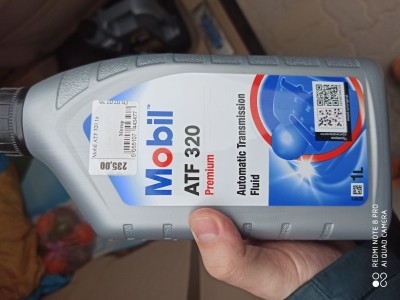

По твоему совету купил в гидрач мобил, надеюсь нам подходит.

Повідомлення Re: Масло и фильтра Acteco 2,0
Да, подходит, абы не паленка. Мне, когда сделали рейку, человек сказал, что они льют после реставрации или Тотал или Мобил, то жалоб за 4 года еще не было. Мне залили тотал, бо мобил уже закончился.
Кстати, для инфы, я пробовал лить зик, маннол, тотал, мобил ( в джагги), хадо, просто атф-ку третью, бюджетную, то больше понравился мобил. Мягче гидрач работал и гула меньше.
