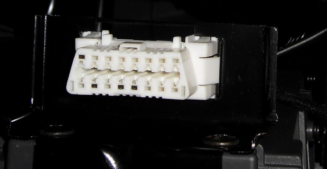

Нет, не в бардачке, разъем находится примерно под левым, маленьким бардачком, почти под рулем. А блютус сканер можно и просто на время взять у знакомых. Ты из какого города? (профиль не заполнен) если из Днепра, могу дать.

А, понял, спасибо, понял где. Хочу протестировать что за мулька такая, они на ОЛХ недорогие (в пределах 400+ грн), реально ли помогает сканер? Получится исправить индикатор неисправности подух (светится на приборке)? Или лучше с таким не связываться?
Я в Виннице обитаю :) Спасибо, наверное лучше советом помоги :))

Особого смысла в этой покупке нет (на Али они от $5), в глубины мозгов оно не лезет, максимум считать ошибки и их стереть. Но даже ошибки далеко не все. У меня, например не видел все, что связано с АБС, а подключились ноутом, сразу увидели все датчики и какую скорость каждый показывает. Про подушки не скажу, в моей комплектации их нет.
