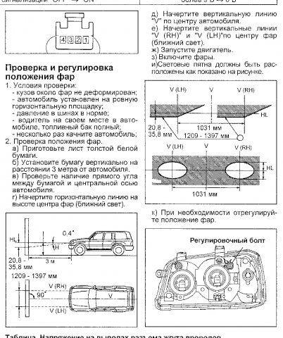

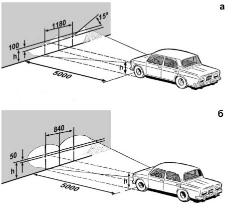

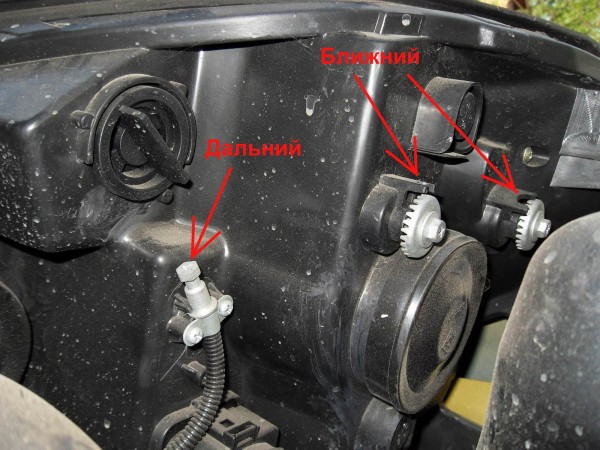

Да там просто всё, главное не как крутить, а как правильно выставить. Некоторые становятся напротив стены и крутят так, как нравится, а потом слепят и встечку и впереди идущих по зеркалам. Лучше конечно сделать это на СТО, у многих есть установочный прибор. Работы на 5 минут и стоит до 50 грн (может сейчас дороже). Но можно и настроечную "правильную" таблицу на стене нарисовать (есть в инете и полно)
и регулировать самому.
А крутить просто, крестовой отверткой, вставляем её в паз и боками крестика отвертки крутим зубчатое колёсико до желаемого результата. По 2 регулировки на ближний и дальний, по вертикали и горизонтали, вот только экспериментальным методом надо выяснить. А на дальнем 1 колесико и 1 регулировочный винт, который тоже под крестообразную отвертку.
Вот пример с другого авто

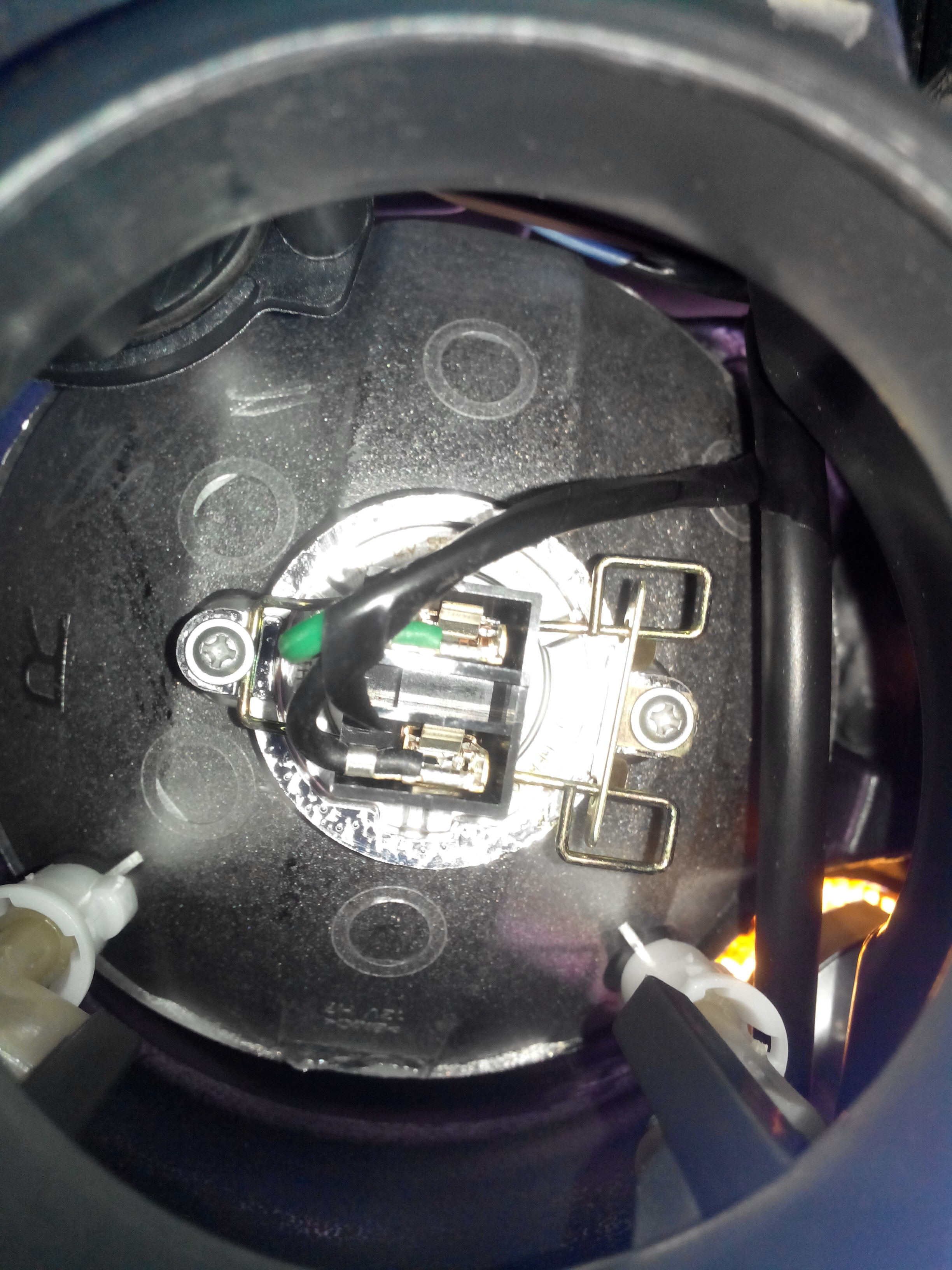

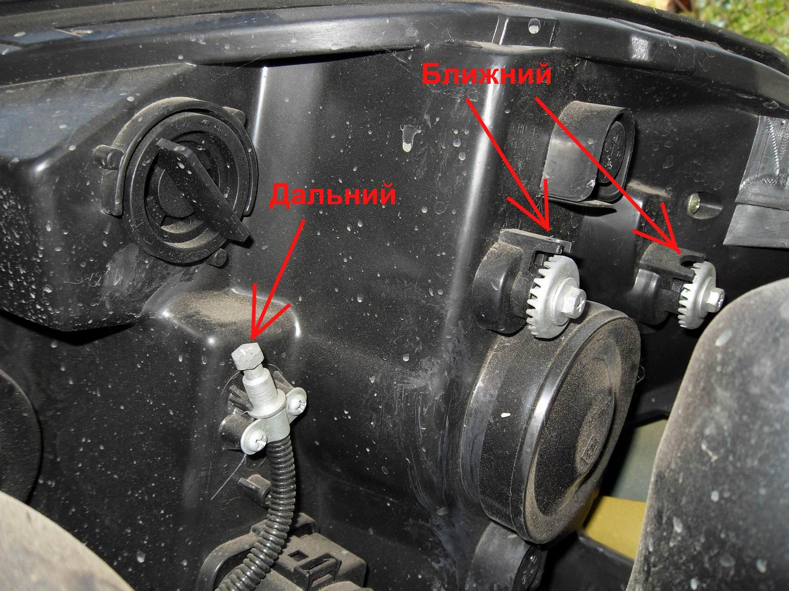

Всем привет.
Поменял сегодня лампочки в ближнем свете (Н7).
Все прошло легко, не пришлось снимать фару.
Как видите сверху и снизу есть усики(петли) зацепленые за за пазы в планочке.
1. Снимаем разъем.
2. откидываем усики путем нажатия и подъема или опуска в сторону хода. этот проволочный фиксатор держится на петле(не стоит за него переживать :)).
3. вынимаем старую, вставляем новую лампу.
4. усики фиксатора попадают между контактов лампы, нужно их завести за контакты и планочку с пазом, ну и вставить в паз.
5. :)

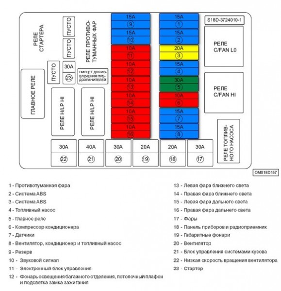

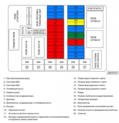

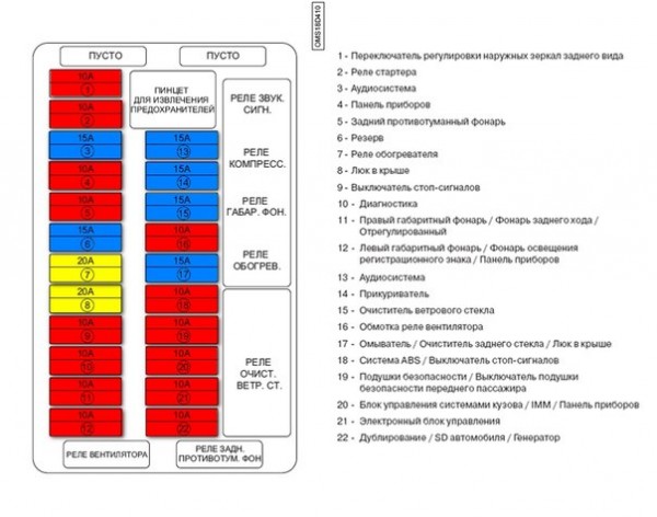

Предохранители:

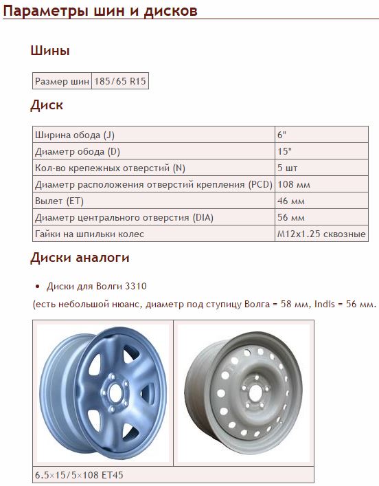

Параметры шин и дисков
