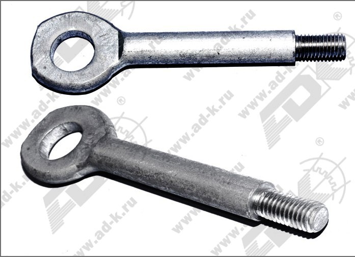

Всем доброго времени суток.
Очень нужна Ваша помощь.
Приключилась прямо таки ситуация из анекдота. За всё это время не было необходимости пользоваться буксировочным дивайсом, ни кого-то тягать, ни самому быть "на галстуке". Все эти годы, этот болт (приспособа) тихо-мирно лежал в чехле с домкратом. И вот вчера, камрад попросил его машинку отбуксировать...
Я, такой весь из себя, достаю из чехла этот болт, разматываю из тряпочки, вытираю тонкий слой смазочки, снимаю пластиковую заглушку отверстия в заднем бампере, засовываю туда болт чтоб вкрутить и.... что-то тут не то. Не идёт "Федот", не вкручивается! Эти косорылые носороги, положили рым (болт) от чего-то другого. Сам пруток больше в диаметре, да и шаг резьбы другой, большой. Визуально видно, что на гайке мелкая резьба. Спереди то же не закручивается.
Пожалуйста, сделайте фотку с размерами этого буксировочного болта, длины резьбы. Шаг и так будет токарю понятен, мастерство не пробухаеш. Я ему покажу фотку (чертёж) чтоб сделал сей дивайс. А то уже и стрёмно без буксировочного элемента ездить, если какая поломка приключится, то - буксировка будет невозможна. Проверте у себя, кто ещё не пользовался буксировочным болтом, "а той ли системы граната"?. Или только мы "выиграли Джек-пот"?

А партномер на нем правильный?

Пару лет назад тоже пришлось воспользоваться, так вот, или мне так запомнилось, может причудилось, но по моему там левая резьба. Могу ошибаться, память не та уже...

да там левая резьба

Значит помню таки, Amator69, закручивал его по часовой или против?

Спасибо всем откликнувшимся, интернет рулит. Нашёл фотки болта, каталожный номер правильный. Парни, я сначала не вкурил в чём дело, но потом на следующий день при нормальном настроении разобрался, что там левая резьба, но в начале пару витков были почему-то как бы забиты и он не закручивался ни туда, ни сюда. Я ещё сомневался, может правые резьбы в закручивающихся местах, так как визуально не видно. Токарь "дядя Вася" всё исправил. Всё обошлось 50 грн и пачкой сигарет Ротманс.
На судах японской постройки, очень много клапанов (чтоб понятней было - пусть будет кран на кухне) имеют обратное действие. "Закрыт" - на самом деле "Открыт", и наоборот "Открыт" - на самом деле "Закрыт". Ещё раз всем спасибо и чтоб никому не пришлось буксировочный болт вкручивать спереди.

когда покупал свою джагу - всалоне мне положили эту штуку. но беда втом что вкручивать вджаге некуда! и он короче чем на бите. но кроме длины - все одинаково!

Де його можна купити?
Або, може хтось викласти його розміри?

Чери Бит крюк буксировочный s18-3900119
Как пример.
https://zapchasti-chery.com.ua/tovar_s1 ... hnyj-orig/
