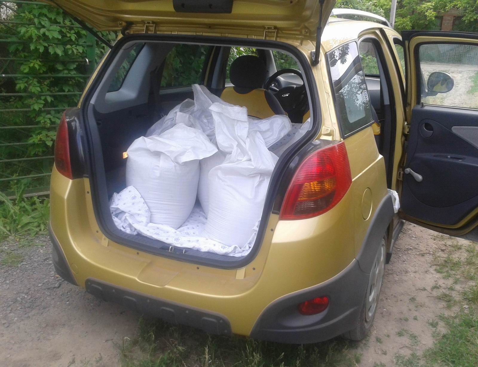

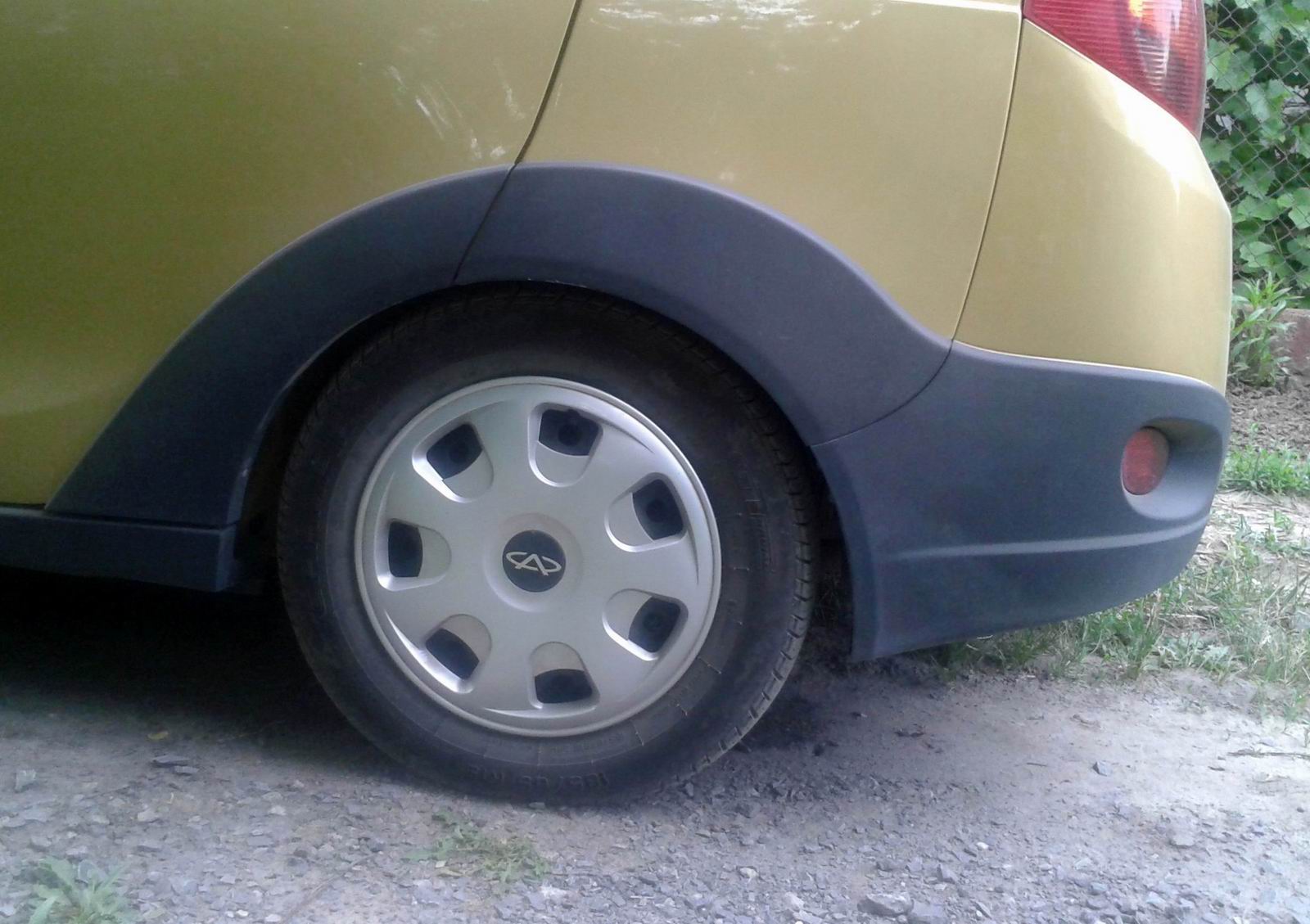

Как то довелось на дачу привезти 5 мешков песка по 50+ кг, да мы с женой на 160+ кг, плюс немного мелкого хлама, итого вышло под максимальную паспортную загрузку под 450 кг., на фото видно, как просела машина, но это без нас с женой. Так вот, дача на горе и дорога с ухабами, я ничем не тёрся и особого дискомфорта не ощущал. Конечно с кондеем лезть в гору было тяжковато, периодически его отключал, но к задней подвеске претензий не было.
