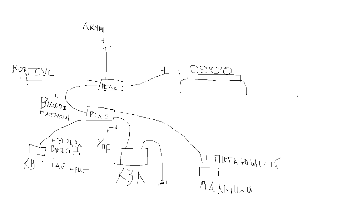

я бы кнопку включения люстры посадил на минус, с нее минус управляющий на релюху, плюс управляющий с габаритов, плюс питающий с дальнего света, предохранитель дальнего света поменять на помощнее, это самый простой вариант с одной релюхой, если мало, то добавляем еще одну релюху, выход с первой релюхи на люстру будет у нас плюс управляющий, минус с корпуса, плюс питающий через дополнительный предохранитель с аккумулятора. Схема подключения не является принципиальной, на форуме электриков хватает, так что думаю все равно затюкают, но чем мог тем помог. Надумаешь вешать хрустальную, крюк у меня есть, и силикон валяется ;)
Комментарий к файлу: Рука дрожит, кофе хочет :-)
Безымянный.png [24.44 КБ]

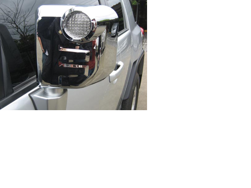

Можно еще на зеркала прицепить :viking:
Зеркало.png [ 142.38 КБ | Просмотров: 2076 ]
