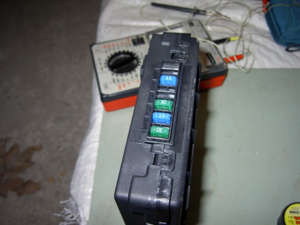

Это не все предохранители, ещё несколько стоит на блоке BCM.

Повідомлення Re: Блок предохранителей!
А можно по подробней ? Что это за блок,за что отвечает,где стоит и предохранители на нем какой от чего?

Повідомлення Re: Опять проводка... Подскажите.
VJ54 написав:
Прозвони тестером от ноги "5" на панели кнопок вод двери до "А 14" ВСМ,
Проверь разъем "interior left front", нога "B7" Это коричневый провод с черной полоской.
У меня на чери кимо не работал задний левый стеклоподьмник не с кнопки сзаде не с водительской.
Судя по схеме это left rear window switch это на блоке ВСМ контакты А10,А11 я их замыкаю на "--" массу
опускается заднее правое стекло значит не то когда сомкнул А14,А15, с масой начал опускаться задний левый стеклоподьемник но провода которые идут от клемной колодки А блока ВСМ не звонятс .Это провод коричневый с черным ,я бросил шину от А14 блока ВСМ к кнопке водительской двери стеклоподьемник заработал,начал пробывать с задней кнопки не работает когда вскрыл разьем на задней левой кнопке начал прозванивать провода звонится только синий "-" минус а зеленый и сиреневый не звонятся вот опять не знаю что делать кидать шину или
есть где-то еще клемная колодка которая могла отсоединится.В эл.схеме показано В7,В2,В12 а где эти клемные колодки находятся не могу понять
