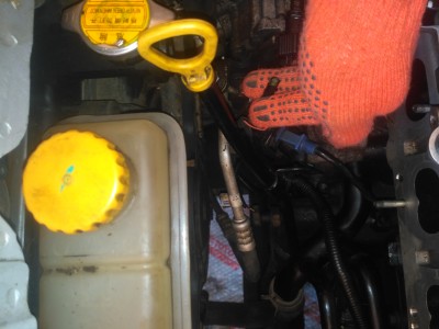

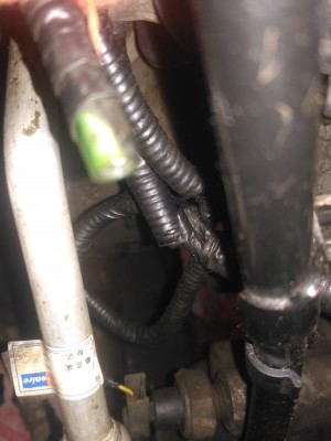

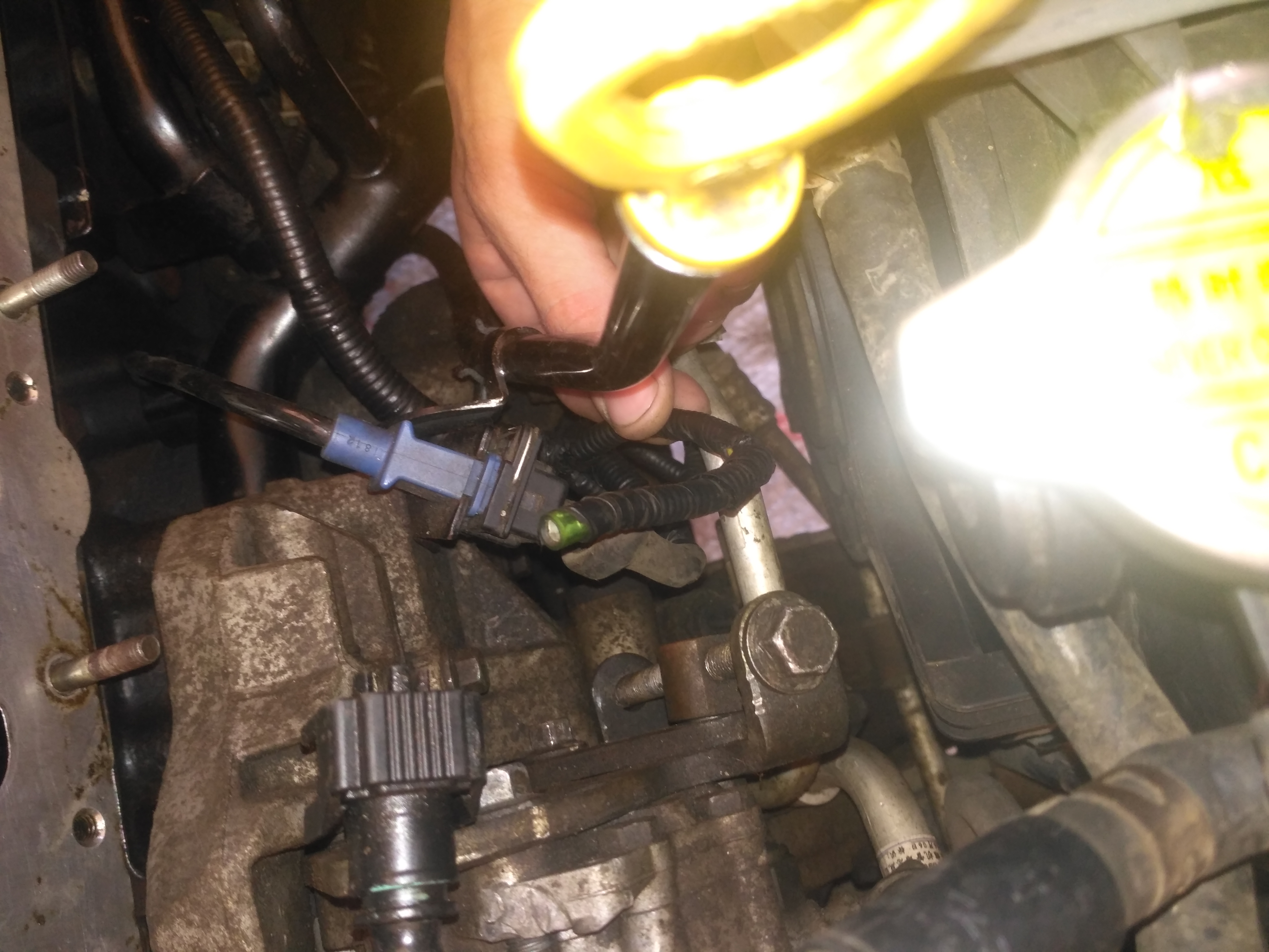

Всем привет. Ремонтировал ГБЦ, не могу понять куда втыкается эта клема:( идёт от жгута проводов,который делится на 4 ответвления, в районе щупа, к которому и крепится. Один из проводов с круглой клемой внутри гофры отсоединился откуда то, не могу понять откуда. Его длинна где то 15 см всего, все осмотрел, не могу вкурить откуда... Может кто у себя глянуть плз?)
