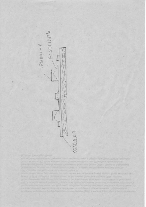

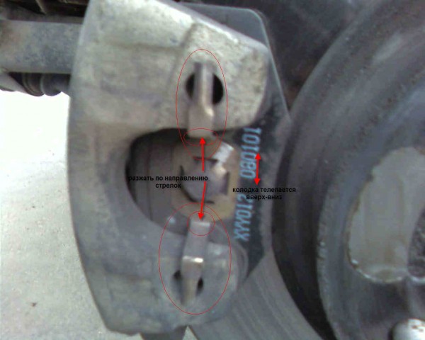

Повідомлення Re: гремит передний суппорт.
Sergg написав:
На бите передний суппорт такой же как на Джагги/Кимо вариант №2.
Фото мое, инструкция по разжиманию usl
Доброго дня. Похожая проблема на Бите. Гремит на ямках или малых неровностях со стороны суппортов. Когда качусь на тормозах, стук пропадает, отпускаю педаль - снова громыхает. Так это тормозные колодки гремят или направляющие бьются об суппорт? Год назад на СТО механик смазал направляющие (я его заставил :viking: ) - грохот перестал на 10 месяцев. Но в начале лета (почти через год), все опять вернулось - гремит, правда не так сильно. Вопрос: эти усики (скобы) чем (каким образом) поджимать - молотком по зубилу на усах или как? Я в этом вопросе "чайник", потому и спрашиваю. Вопрос второй: может есть смысл опять смазать направляющие другой специальной смазкой (Molykote Cu 7439)? Дилерскому СТО больше не доверяю, бо они сделать нормально то, что их просят - не хотят. Я уже думаю, что эти СТО-шники мне вместо специальной смазки туда смальца намазали :-D .
