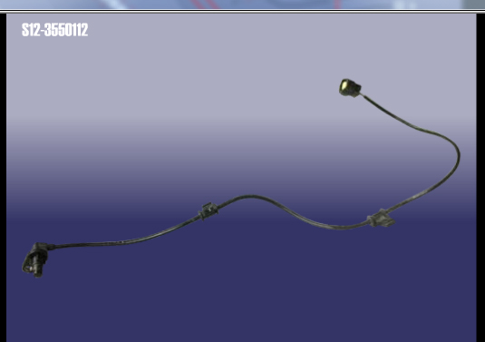

Повідомлення датчик ABS
загорелся значок ABS на понели приборов и не тухнет зараза. Раньше такое бывало земой но на сто сказали что это из за налепания снега. так как сейчас уже тепло а датчик взял и загорелся, может кто знает в чём может быть причина? P.S. недавно влител в нормальную яму
Чет квітня 25, 2013 20:16

walkman7 написав:
P.S. недавно влетел в нормальную яму
Вывод напрашивается сам собой - заглянуть под то колесо, что участвовало в прицельном покорении ям.
1)проверить, может тупо выскочила фишка разъема.
2)на всяк случай, почистить контакты
3) проверить провод датчика на механические повреждения
4) сам датчик на мех. повреждения
5) Прозвонить датчик, не помню как, но 100% было описано в какой-то ветке (про АБС / тормоза / ???? :? :? :? - склероз...) просмотрите Кимо-Джаго ветки.

Повідомлення Re: датчик ABS
как найти разём, где он подключается?
Чет квітня 25, 2013 20:40
Для этого надо заглянуть на колесо с внутренней стороны. Там есть тормозной шланг и провод датчика АБС (спутать их довольно-таки трудно) больше там нет ничего, что может запутать карты. И по проводочку смотреть, где-то 30-40 см максимум от датчика должен быть разъем.
ПыСы. Для начала надо туда просто заглянуть!!! - всё будет ясно. Можно даже вывернуть колесо до упора - должно хватить, чтоб заглянуть туда.
Щас уничтожу ужин и выложу фотку датчика, для наглядности и идентификации
Чет квітня 25, 2013 20:57
Это Кимовский, Должен быть 1:1
Как видно, проводюлина подлиннее, чем ожидалось.
сегодня утром горел сек 30 и потух! пока ехал на работу не загорался. Наверное дело в самом проводе, может где-то перебит. А датчики стоят на всех колесах или только на передних?
Поскольку в продаже есть и передний и задний то логично, что на всех четырех
П'ят квітня 26, 2013 8:47
Стоят на всех, причем они отличаются (по крайней мере, передние от задних - так точно).
Дабы не гадать на кофейной гуще, считай ошибки - у АБС при обрыве датчика на каждый датчик свой код. А если уверен на 99%, что пострадал определенный датчик - лезь в тему про АБС.
ездил в автосервис по поводу диагностики АБС, сказали перебит провод правого переднего. я снял на проводе маркировка S12-3550112 по ходу от Кимо
