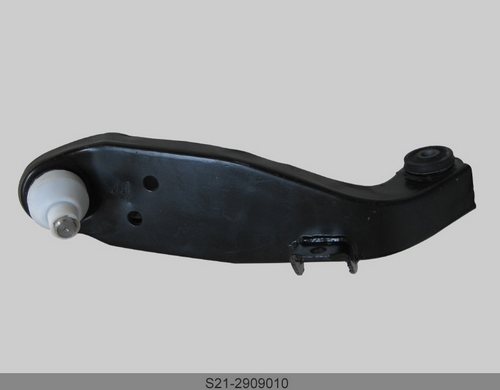

Кто может подскажет размер оригинального переднего рычага ав-ля Chery Beat?
Это как? Чертежи? :o
Изделие имеет изгибы в трёх плоскостях...
Вложение:
04.jpeg [ 36.33 КБ | Просмотров: 2949 ]
