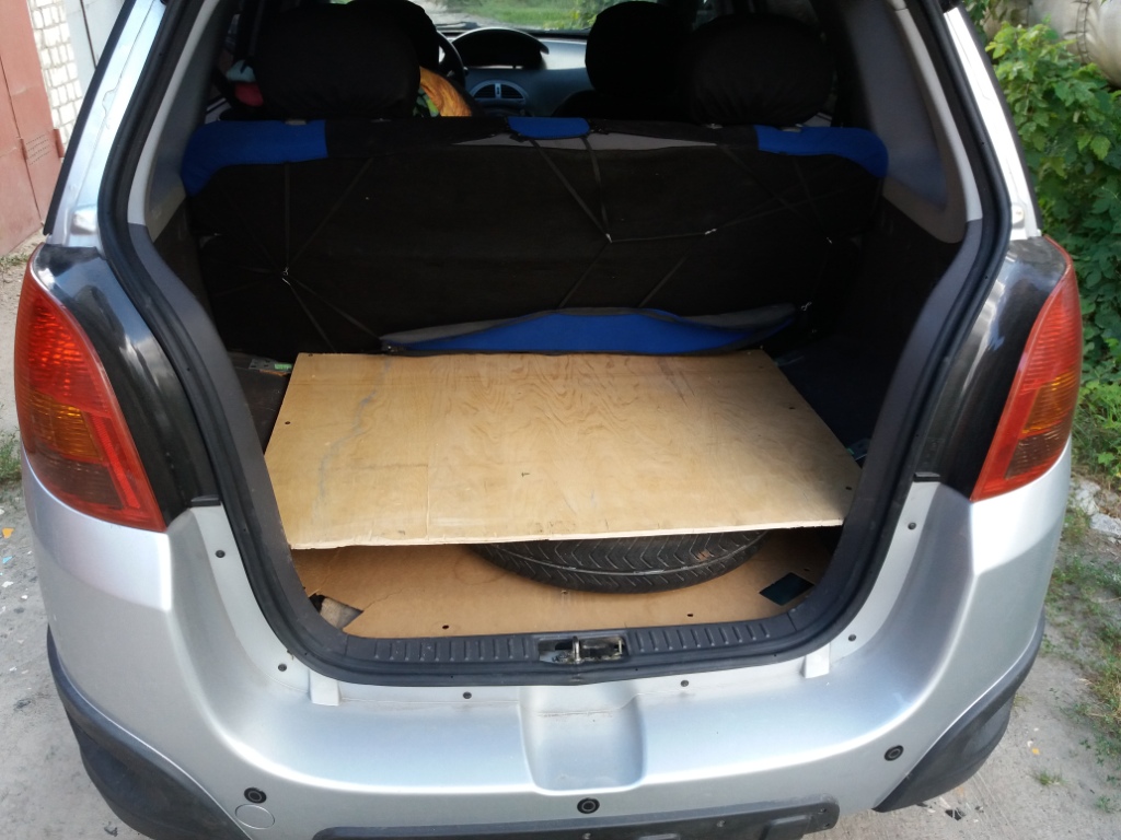

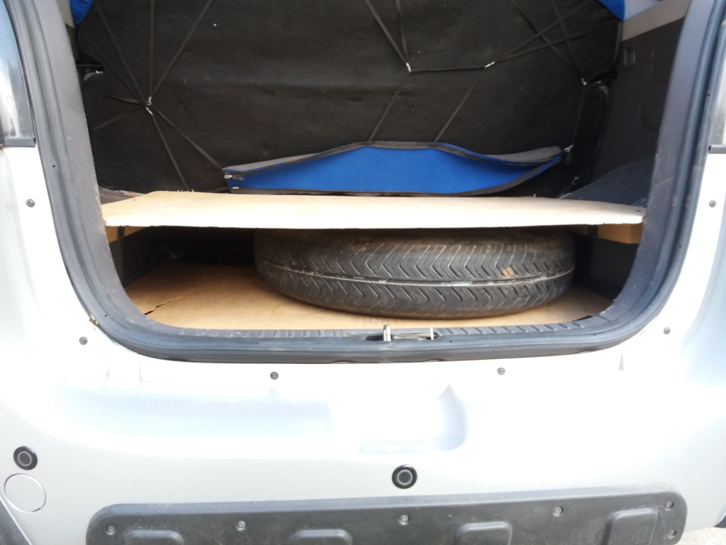

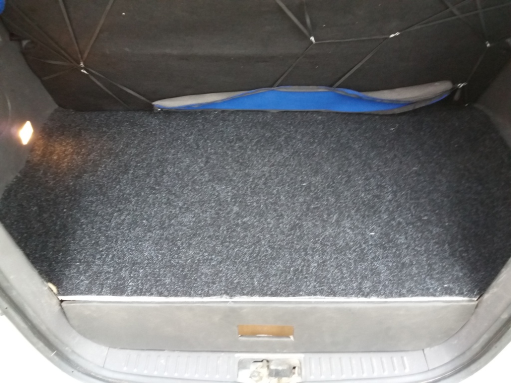

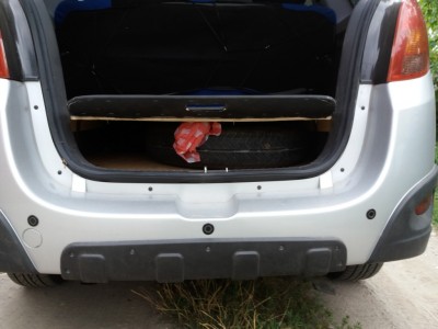

Решились в итоге и мы поставить на Бита газ. В принципе более менее уже покатались и остались довольны Цена заправки уменьшилась в разы. Городской расход по последним замерам составил 9.2л/100км.
По трассе - жена ездила в Кирилловку Запорожской области и расход средний за поездку вышел 8.2. Но это постоянно с кондиционером включенным. Плюс дорога преимущественно с частыми обгонами. Плюс по дороге туда заехала не на ту дорогу и почти 80км ехала со скоростью не более 30км/ч. Ямы и отсутствие асфальта не позволяли ехать быстрее. Но в общем я расходом доволен.

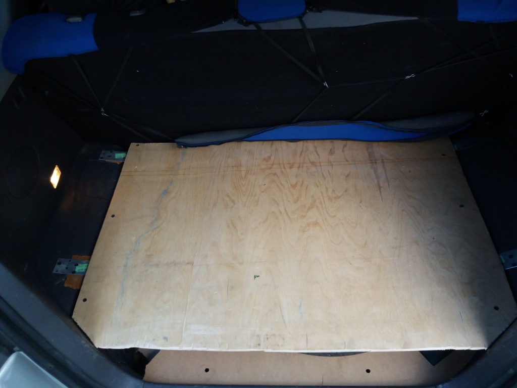

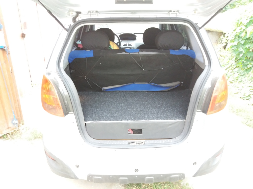

Так как без запаски на дальние расстояния ездить как стрёмно, то решено было взять докатку. Но дооолго думал как же мне её примастырить к машине, чтоб лежала и не мешала.
В итоге вышло как то так.
Вложение:
20160815_173418.jpg [ 240.34 КБ | Просмотров: 2383 ]
Вложение:
20160815_173425.jpg [ 179.96 КБ | Просмотров: 2383 ]
Вложение:
20160815_173433.jpg [ 176.33 КБ | Просмотров: 2383 ]
Вложение:
20160815_181905.jpg [ 179.88 КБ | Просмотров: 2383 ]
Вложение:
20160815_181915.jpg [ 257.98 КБ | Просмотров: 2383 ]
Вложение:
20160815_181932.jpg [ 197.96 КБ | Просмотров: 2383 ]

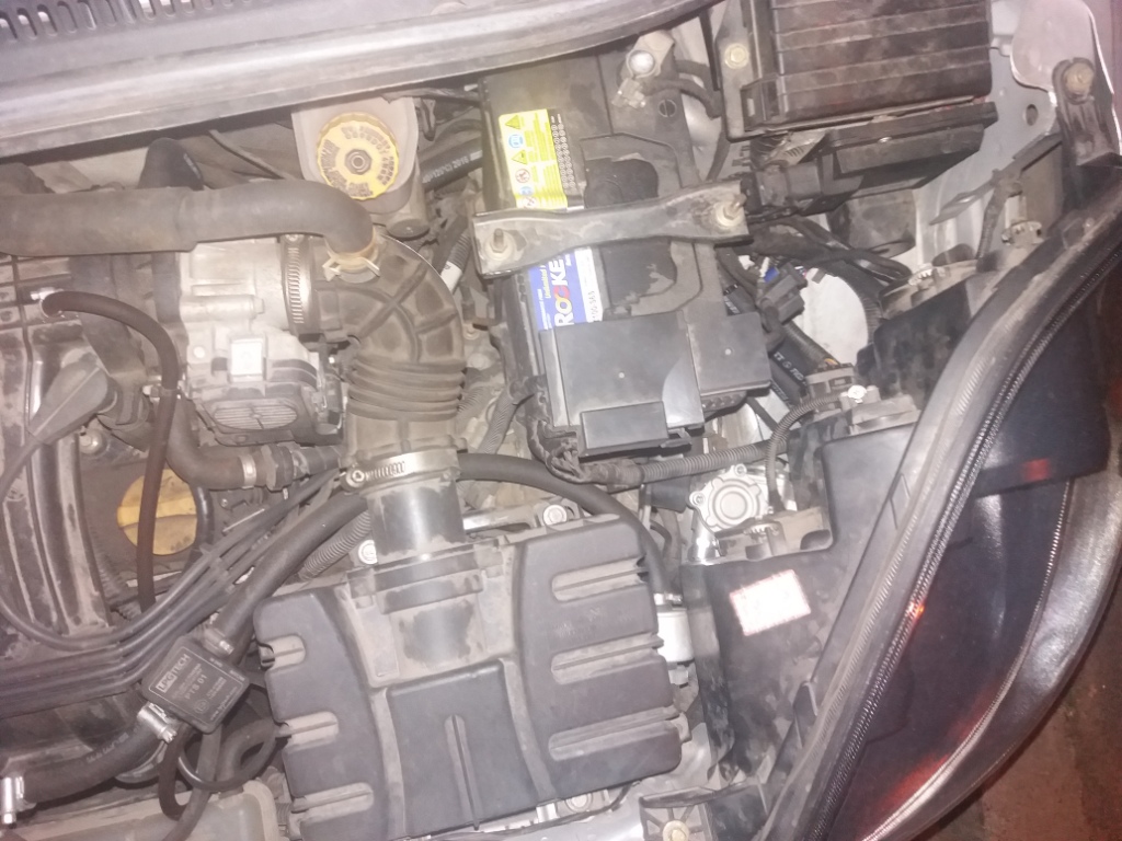

Фото "подкапотки" сделать не получиться? Интересно просто где расположили редуктор. У битов на механике его как правило устанавливают под корпусом воздушного фильтра.А у нас же там"груша" РКПП...
Пн сен 05, 2016 8:32
Зарегистрирован: Чт авг 23, 2012 20:55
Сообщения: 129
Автомобиль: Beat. Mercedes Vito
Сообщение Re: ГБО на Chery Beat
Домой приезжаю когда уже темнеет, так что сфотографировал с телефона в темноте.

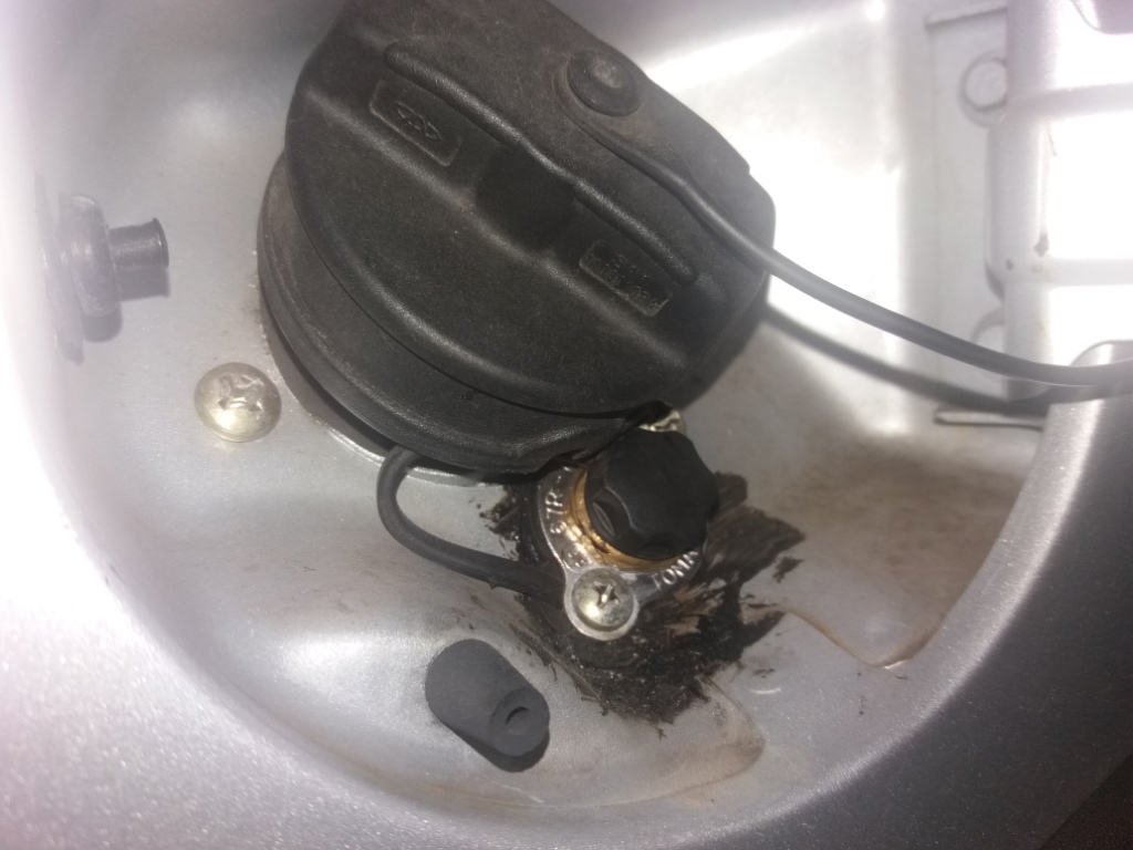

Вложение:
Комментарий к файлу: Клапан в лючке бензобака
20160905_204211.jpg [ 201.78 КБ | Просмотров: 2350 ]

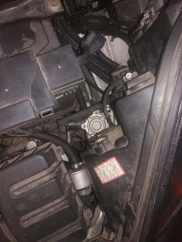

Вложение:
Комментарий к файлу: Редуктор и газовый фильтр под фарой
20160905_204250.jpg [ 257.57 КБ | Просмотров: 2350 ]

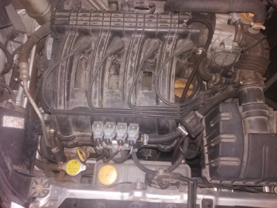

Вложение:
20160905_204307.jpg [ 277.04 КБ | Просмотров: 2350 ]

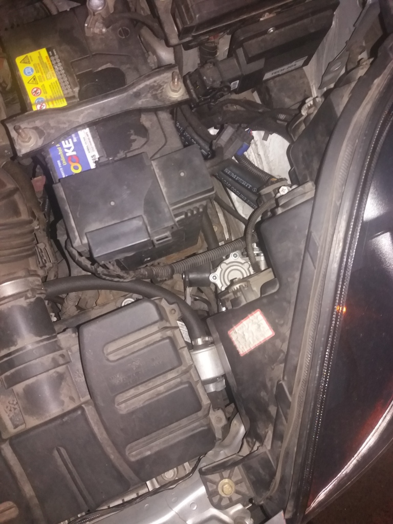

Вложение:
20160905_204328.jpg [ 274.57 КБ | Просмотров: 2350 ]

Огромное Вам спасибо за фото!)
у меня редуктор там же а вот форсунки стоят под коллектором. пс-02 и фильтр под фарой. мозги стаг300 иса2 блок стоит на перегородке ниже жабо ближе к бачку гидрача. костыль пытаюсь вкорячить под днище. глушительуже обрезал , вварил резонатор от волги - проехал 800км - устал от гула. наш глушитель неполучается перенести к балке - запаска вылазит за фартух перед бампером.
