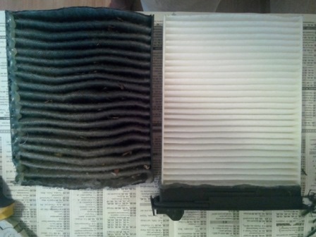

Сообщение Re: фильтр кондиционера

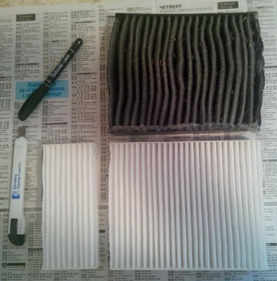

Вчера поменял фильтр от кондея. Подходит от Нива - Шевроле. Отрезается 18 см, клеется силиконовым пистолетом и снова на очистку воздуха...
Чего-то фотки не вставляются.

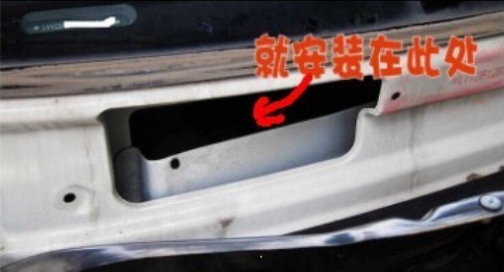

Наш ни как не может быть шириной 20 мм, так как его там отродясь небыло, ну так получилось у китайцев 8-) . Всё делал как делали на рос форуме. Вырезал пластик на месте где теоретически должен был быть фильтр, ширина - около 35 - 40 мм. Первый фильтр ставил от какого-то Пэжо. Главное чтоб он был с зачёлкой к которой мы потом будем "приваривать" все последующие фильтры. Никак не могу вставить фотки, так как показывает, что сайт постоянно в процессе загрузки и даже эта "писанина" загружается не сразу... Да, ширина Шнивовского фильтра 30 мм и он легко, прям влетает, в своё место.
Ср июн 17, 2015 23:14
Зарегистрирован: Чт апр 18, 2013 15:15
Сообщения: 10
Автомобиль: Чери S18d

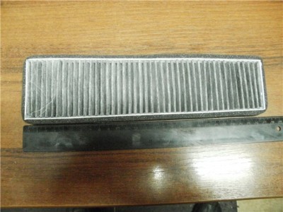

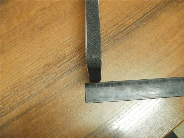

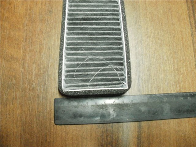

Спасибо,понял.Я думал Вы в штатное место подгоняли,а из Поднебесной вот такие присылали.
386f258eb7d6.jpg [ 65.43 КБ | Просмотров: 2818 ]
531da8f6e27e.jpg [ 66.26 КБ | Просмотров: 2818 ]
d012f87731df.jpg [ 69.04 КБ | Просмотров: 2818 ]

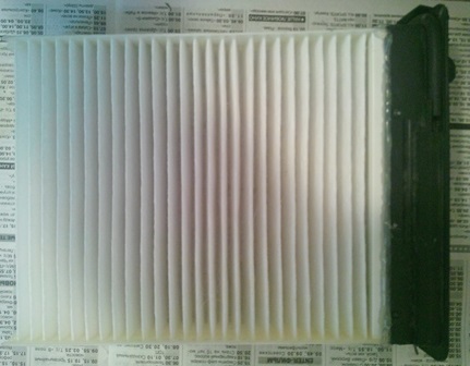

Результат "волшебства"
IMG_20150615_184517.jpg [ 47.93 КБ | Просмотров: 2779 ]
IMG_20150615_184453.jpg [ 50.44 КБ | Просмотров: 2779 ]
IMG_20150615_174728.jpg [ 95.41 КБ | Просмотров: 2779 ]
IMG_20150615_191808.jpg [ 57.89 КБ | Просмотров: 2779 ]
