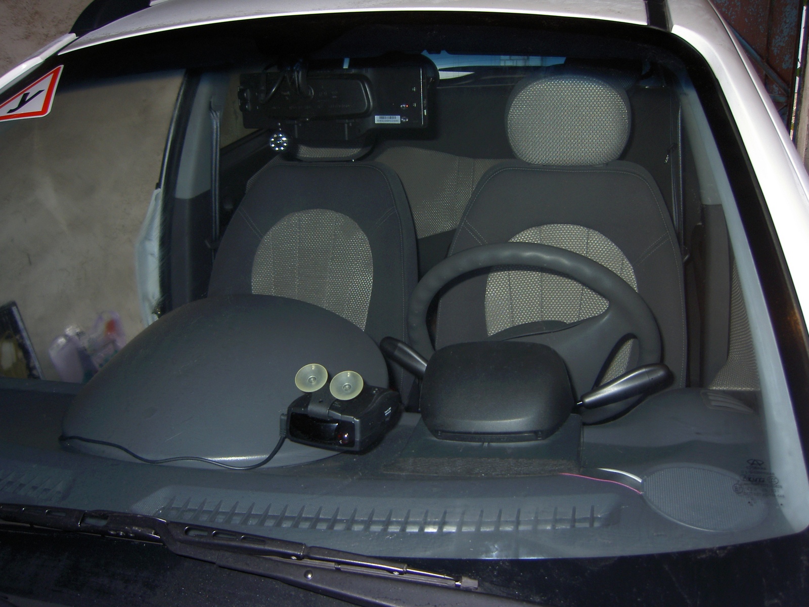

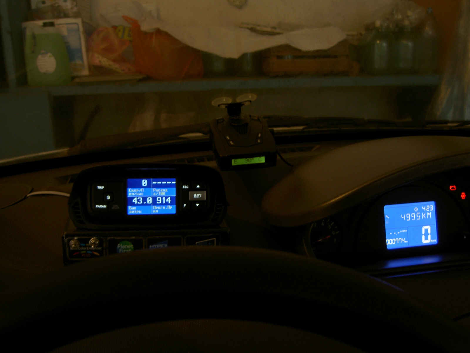

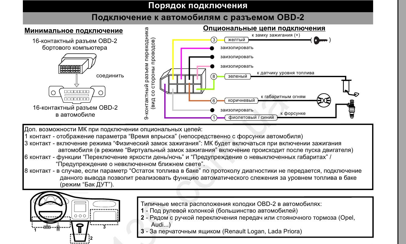

Я не практик, но поставил Multitronics TC750 в минимальном подключении, т.е. к разъёму OBD2. Протокол понимает OBD2. Но что бы работа его была на 100% нужно подключать опциональные цепи.
Вложение:
Подключение Multitronics TC750_cr.jpg [ 194.57 КБ | Просмотров: 2327 ]
И выглядеть это будет так:
Вложение:
Multitronics m.jpg [ 412.55 КБ | Просмотров: 2327 ]
Вложение:
Multitronics m1.jpg [ 564.21 КБ | Просмотров: 2327 ]
