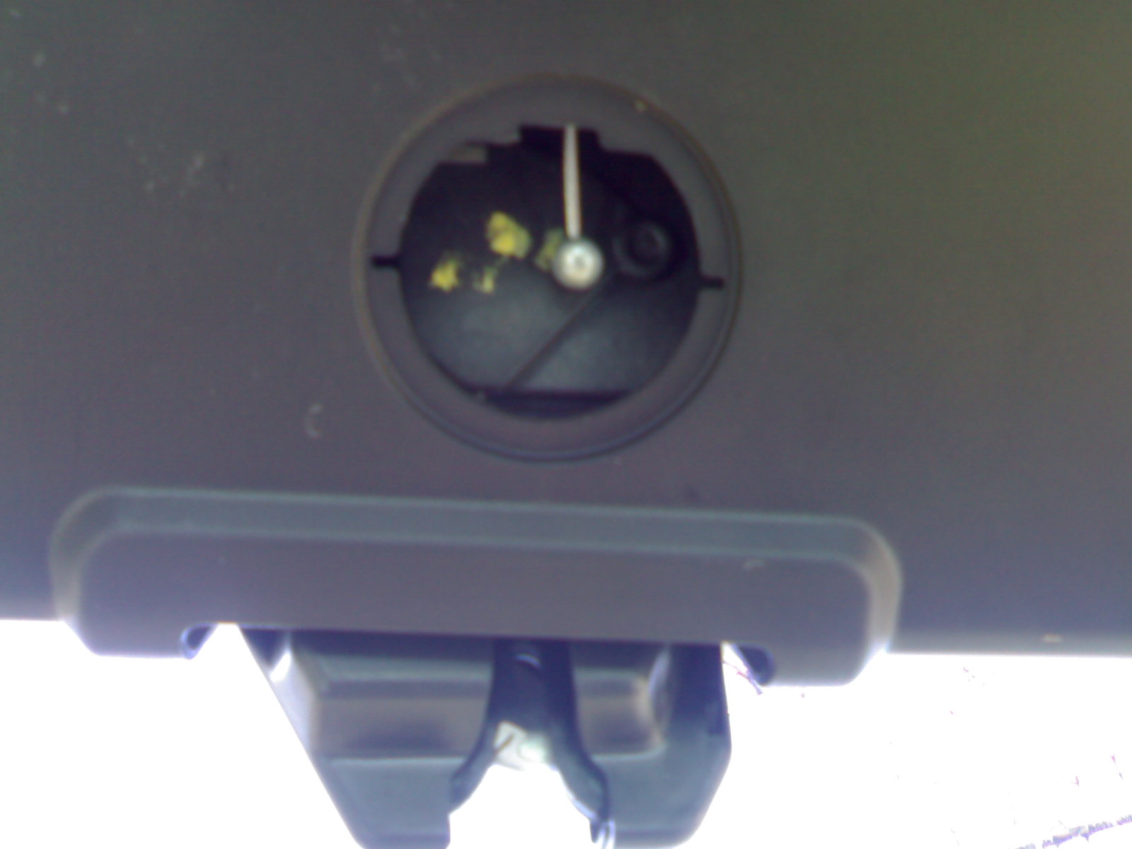

На российских форумах часто пишут о том, что часто горит предохранитель обогрева заднего стекла. И при включенном обогреве стекла оно обогревается неравномерно, значительно больше в местах присоединения провода к элементу обогрева. Был случай, когда стекло лопнуло при попадании воды на него при включенном состоянии. Я проверил у себя. Результат: после примерно 5 мин. включения в данных местах руку держать невозможно,- обжигает. В остальных местах, где нити обогрева, стекло слегка теплое. почти холодное. Я решил проблемму так:
Комментарий к файлу: Подать питание на середину токопроводящей пластины (дорожки).
210420111924.jpg [ 308.86 КБ | Просмотров: 8880 ]

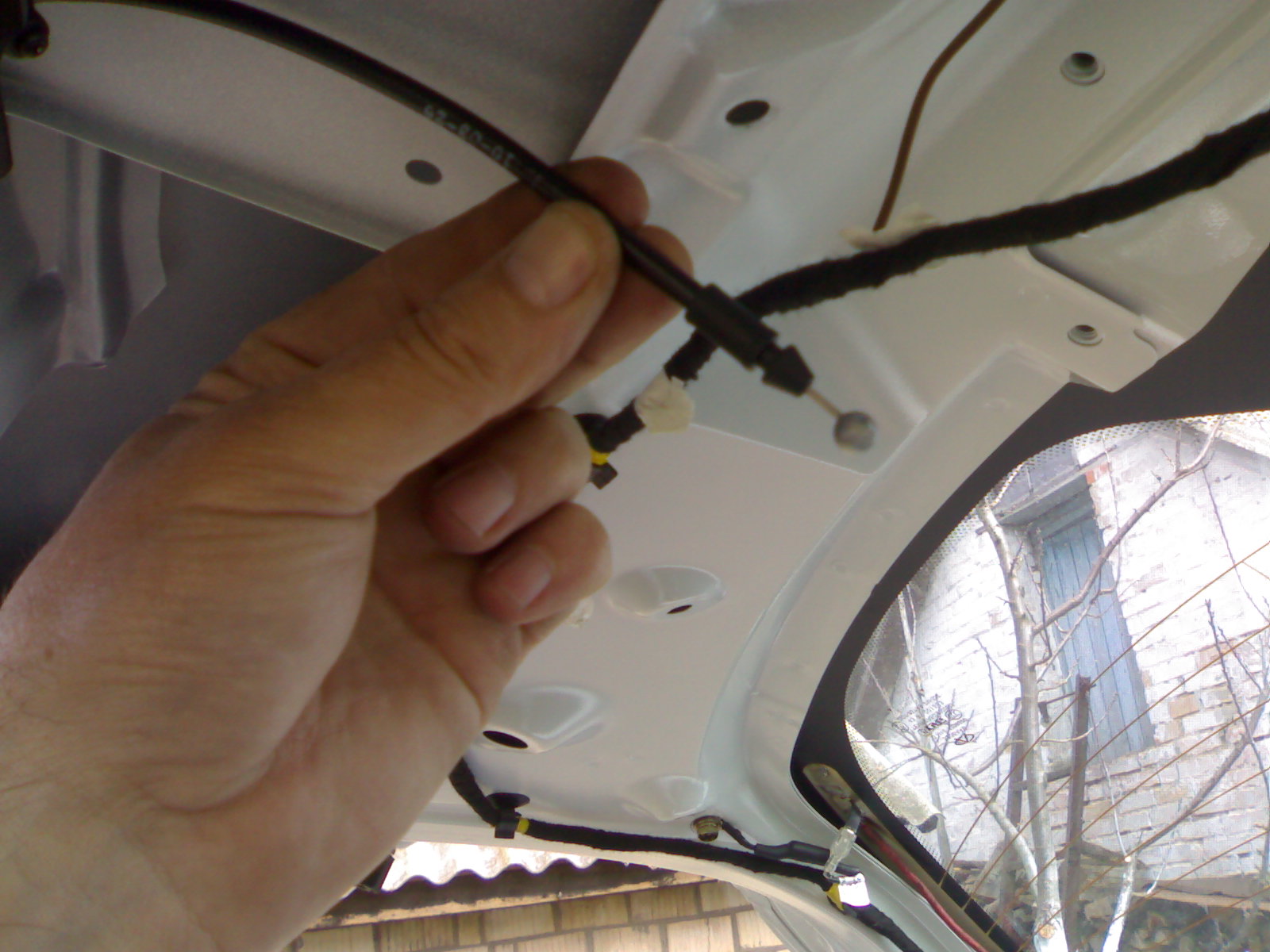

А это правая сторона.
210420111929.jpg [ 312.16 КБ | Просмотров: 8877 ]

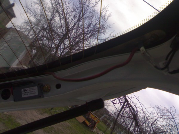

Красный провод припаян в месте подачи питания и на середину токопроводящей ленты. После этого греются только нити обогрева стекла, что и требовалось. Кстати, после снятия обшивки я обнаружил тросик аварийного открывания задней двери, который свободно болтается.
210420111930.jpg [ 252.16 КБ | Просмотров: 8876 ]

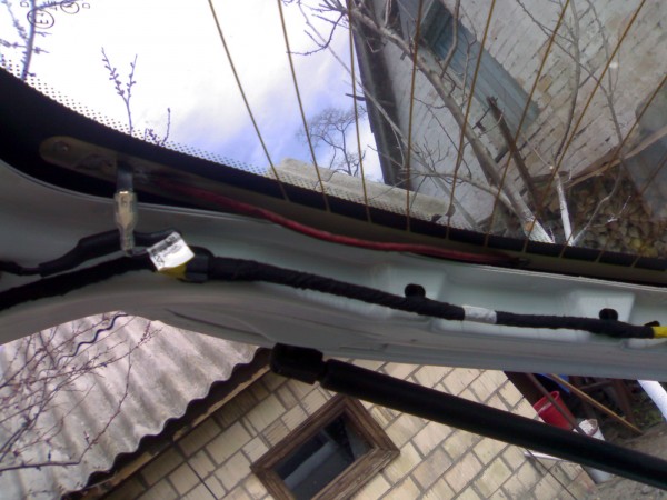

Его нужно вставит в специальный паз, там все видно и понятно.
210420111931.jpg [ 137.96 КБ | Просмотров: 8876 ]
