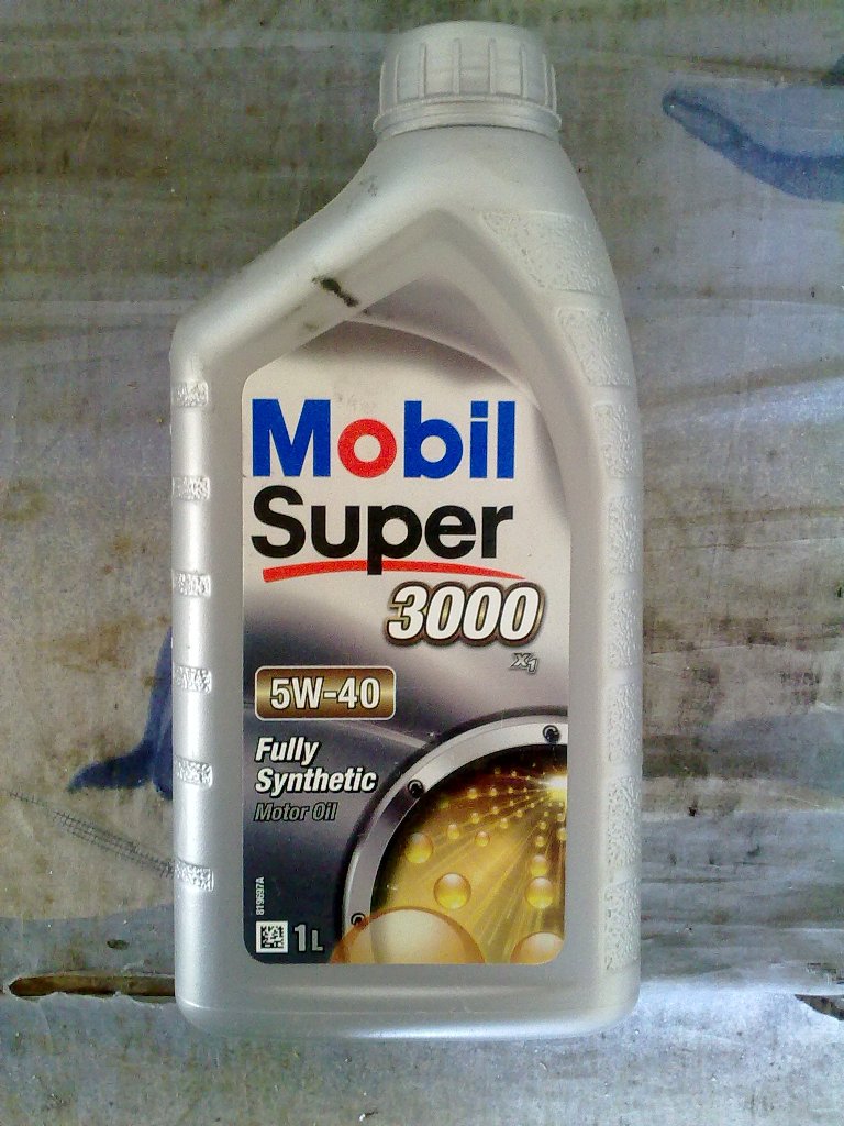

Масло Mobil Super 3000 5W-40 4,5 л-300 грн.

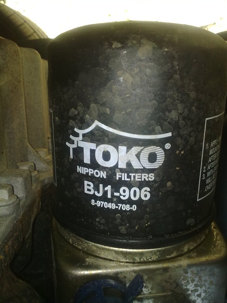

Фильтр TOCO BJ1-906 80 грн.

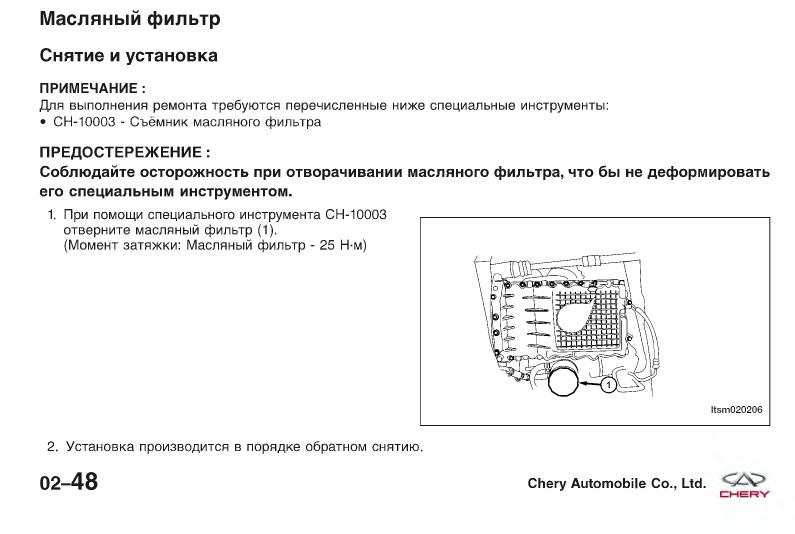

Кстати ,пускай аккуратно снимают масло фильтр.
Я так понял ,там легко выворачивается патрубок,который еще выполняет роль крепления подогрева масл.фильтра.
Мне подтягивали.

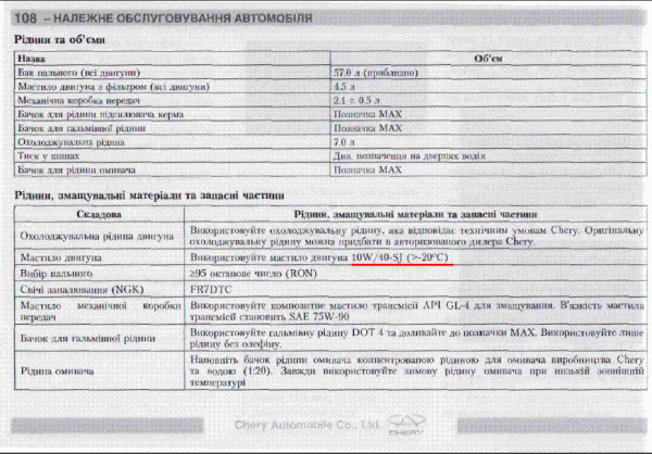

Завтра собираюсь на 1 ТО. Настраиваюсь на серьезный скандал по поводу ИХ масла в двигатель. Не хочется слететь с гарантийки пока. Но то что предлагает официал меня не устраивает. Есть одно но - на машине стоит катализатор, а это более жосткие требования к маслу. Разочарую человека залившего MOBIL 5w-40 - немного не то. Необходима категория С3, а на этом масле ее нет. Замена катализатора - удовольствие не из дешевых.
Поделитесь - кто то смог пройти со своим маслом и не потерять гарантийку.

А с чего ты взял ,что нам надо именно С3?
Чет вересня 29, 2011 9:17
Повідомлення Re: Масло двигателя и прочие жидкости для М11
Внимательно читай сервисную книжку. В моей написано, что машина оборудована 3-хступенчатым катализатором. в этом весь прикол. Он чувствителен к некоторым химическим элементам - сера. фосфор и т.д. Эти химикаты находятся в присадках.
Категория С3 (вообще категория С ) обозначает меньшее содержание этих элементов. Применение другого масла не выведет катализатор из строя сразу, но сократит его жизнь. А стоит он!!! Это если в крадце... И главное не бренд, а гарантия того, что внутренности совпадают с заявленными стандартами.

Не поторопился ли соскочить с гарантии? Я уже поменял щиток приборов по гарантийке - а так 2500 грн. А масло я залил свое, но у них на сервисе. Сказали только, что в случае чего могут появиться вопросы. А по поводу масла - в последнем номере "За рулем" очень даже хорошо написано в чем разница между маслами (стандартами) и почему надо то или иное. ELF - хорошее масло, если не ошибаюсь фирменное "тоетовское" не что иное как ELF, но я не зря говорил про катализатор.

В своей сервисной я вычитал, что мой автомобиль оборудован трехступенчатым катализатором. Вот его наличие и требует масло категории С3. Кстати на предлагаемом СТО ВР этой категории я не нашел. Когда я указал на этот факт - молча взяли мое масло.
