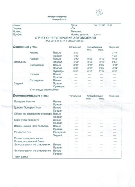

И еще есть вот такое, кому-то выдавали на СТО
