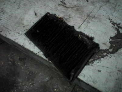

Вчера таки сделал хорошее дело - поменял фильтр салона. Покупал у официалов на Экспресс Авто. Заявленная цена 312 грн. У них есть такая фишка, думаю многим будет полезно, они это не афишируют, но у них действует скидка 15% на запчасти и работу на негарантийные авто, если покупаешь запчасть и ставишь ее у них. Заявленная стоимость работы по замене фильтра салона 40 грн. Со скидкой получилось фильтр + работа = 300 грн. Мастер когда менял его, говорит: износ 200% :) Все-таки первый раз за 80 000/3 года меняю. Чтобы было понятно, насколько все было плохо, я его сфотографировал.

как по мне это не оправданно высокая цена для куска прессованной бумаги.
я пошёл по другому пути и не много по колхозил))) с ним.
глянь мой БЖ.

да, смотрел еще раньше... заценил! особенно возможность смены только фильтровочной бумаги. что тут скажешь, круть)

У меня не бумага, а материал как мешки для пылесоса!

я образно бумагу взял в пример)))
пусть даже " материал как мешки для пылесоса"
извините НО 312 гр за него. нет уж меня увольте от таких затрат.
