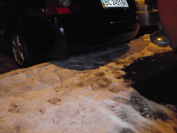

Мудро настроенный парктроник на наших машинках.
Если бордюр помещается под бампер,то он непищщит.
А начинает пищать только если реальное препятствие.
В данном случае оранжевый "копендос". :)

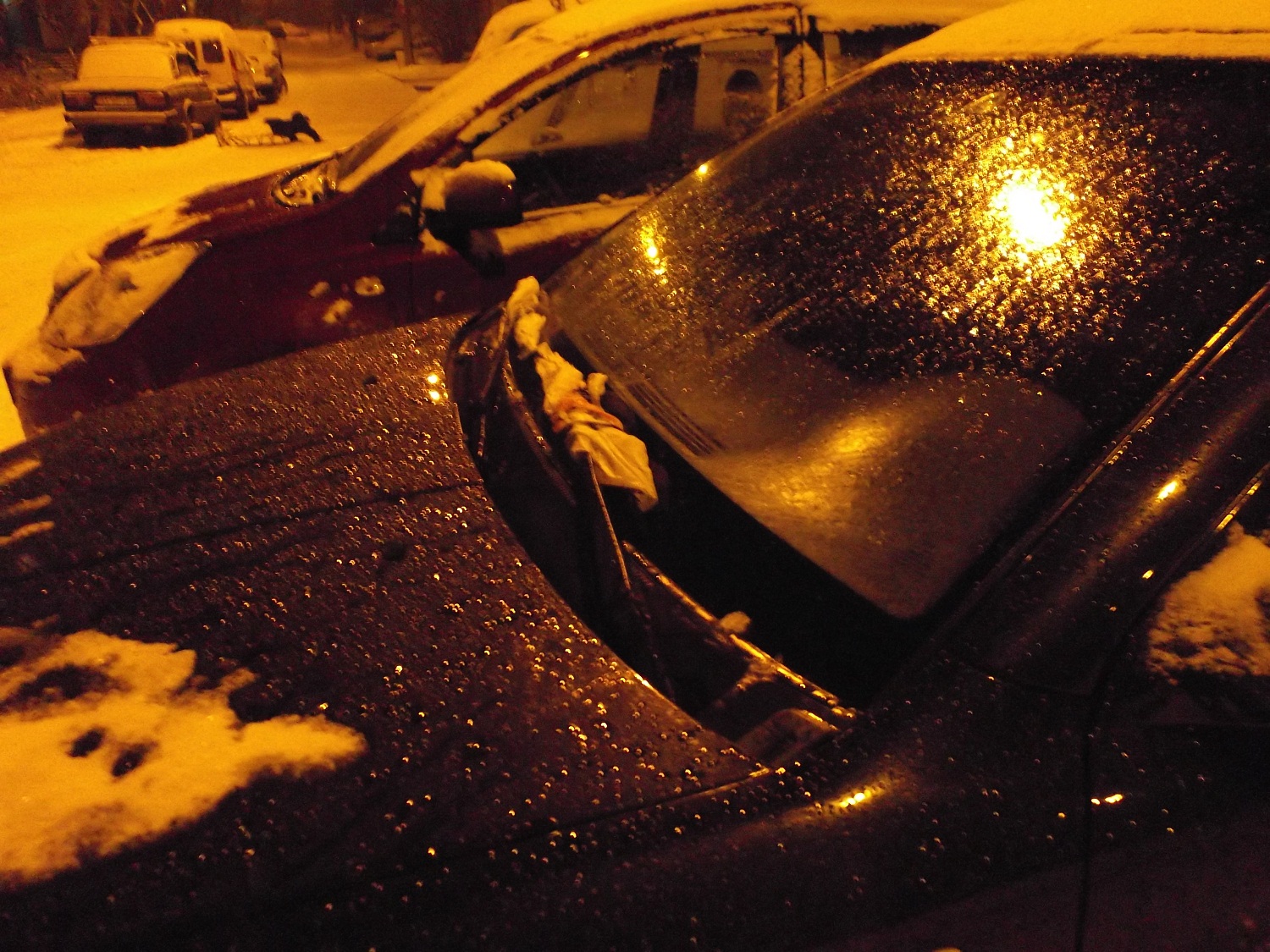

Повідомлення Re: Дедушкин журнал.
Чтоб не примерзали дворники в такую погоду.
Пакеты от СИЛЬПО. :)

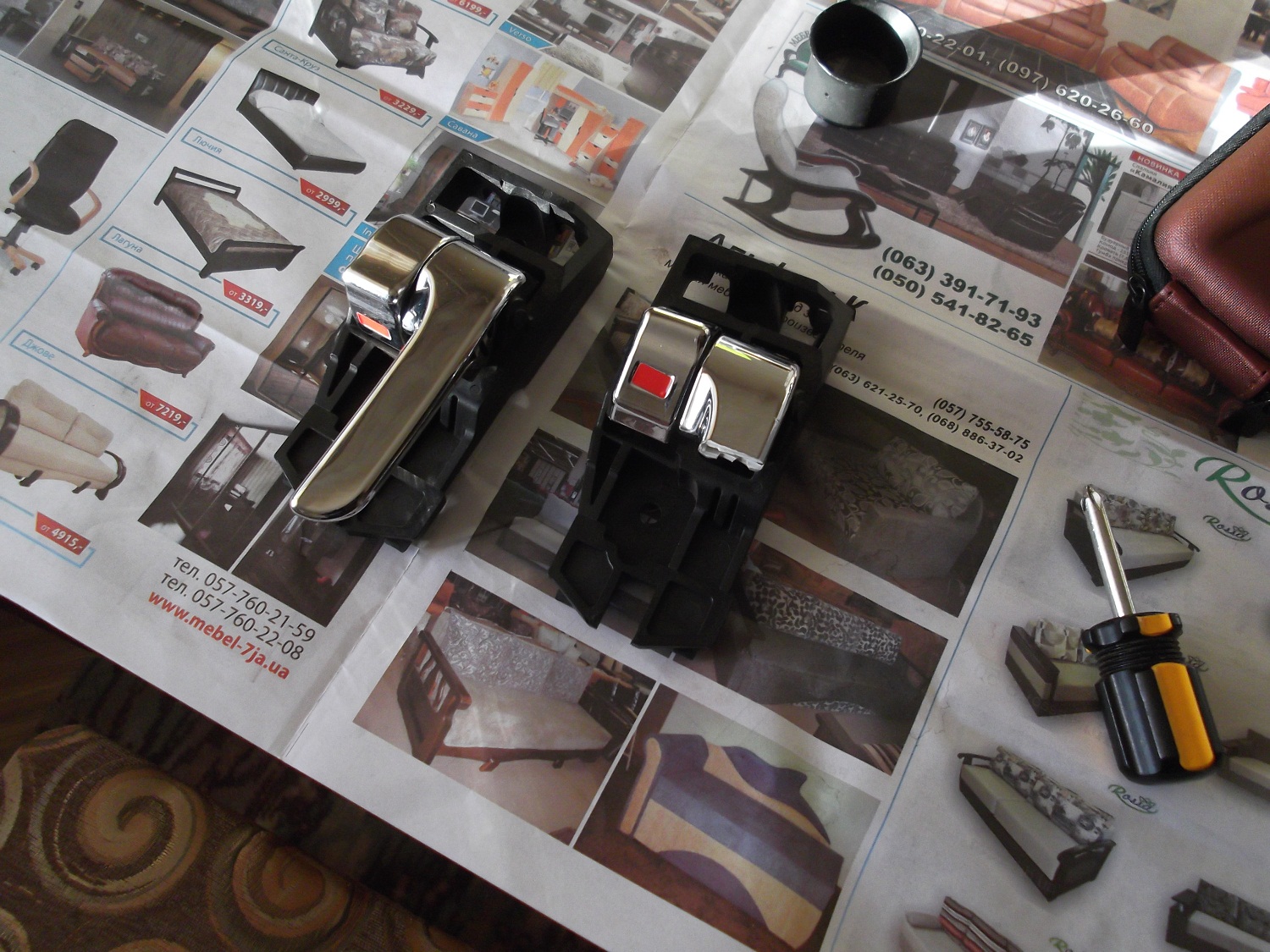

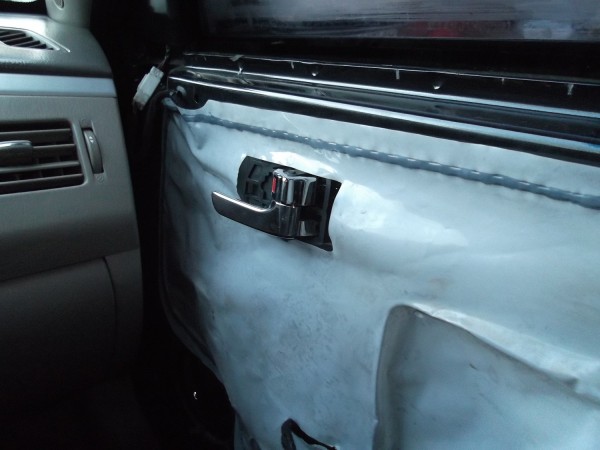

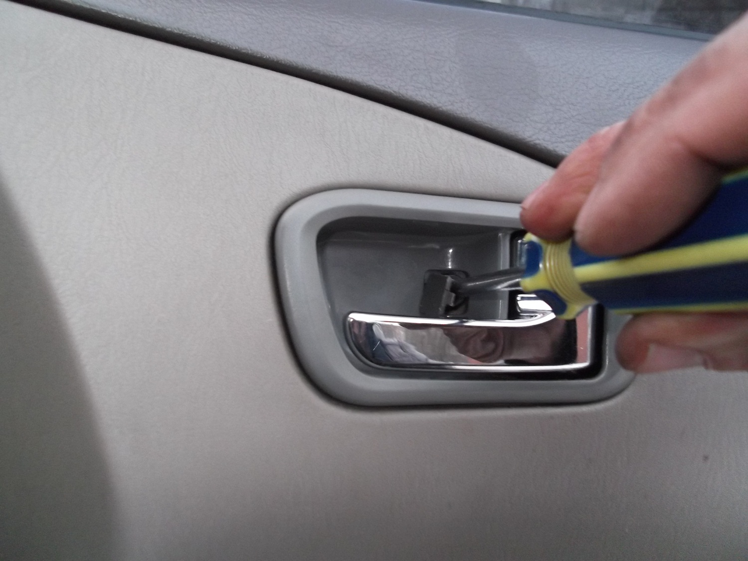

:shock: Надо ,что-то решать с этой функцией закрывания дверей на скорости 40?
Сегодня опять отломали ручку.Хорошо старая сохранилась.Собрал из двух одну.
Завтра на работу,так я в режиме ошпаренной кошечки работал.Все получилось :bye:

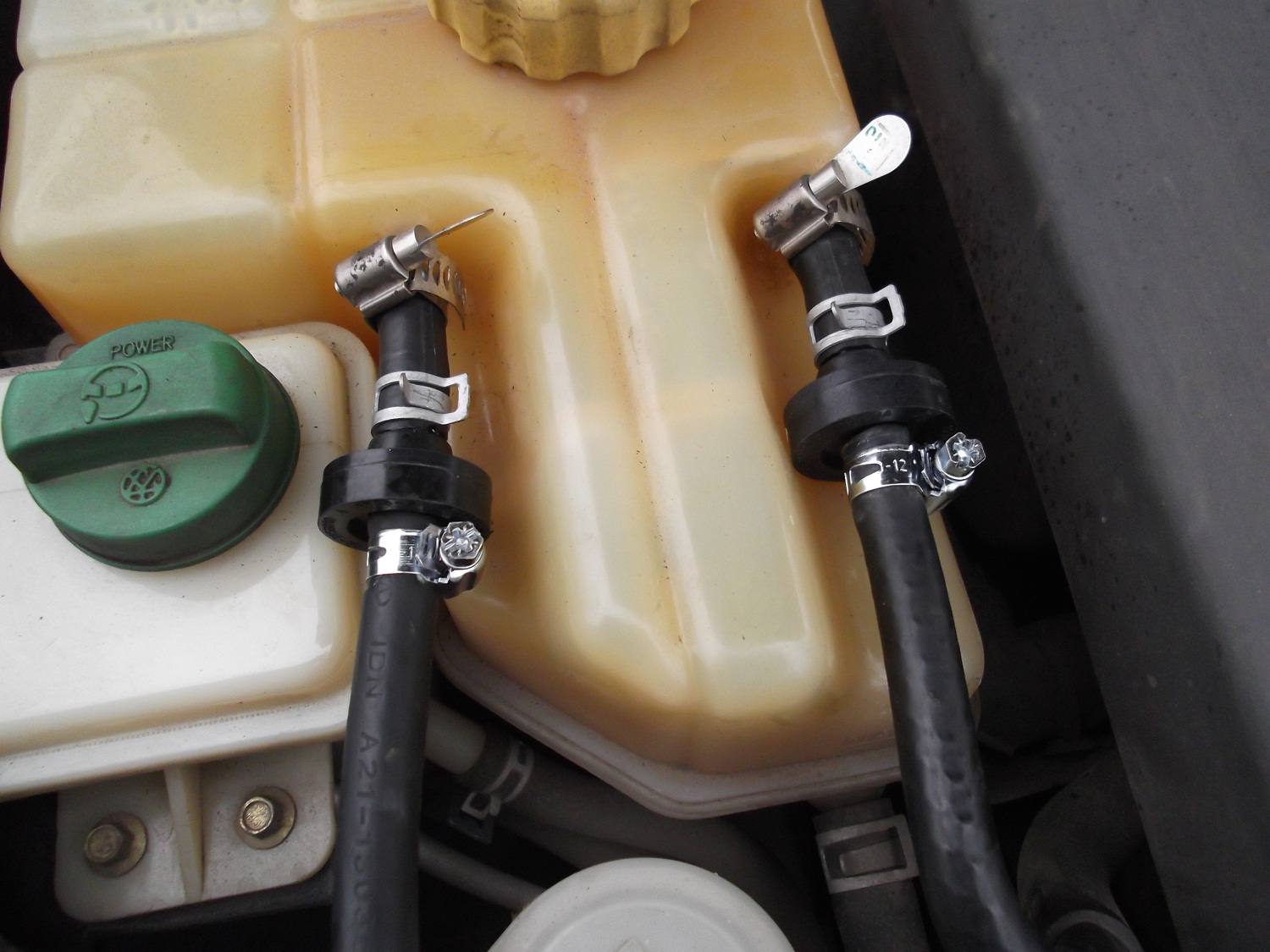

Вакуле спасибо про иформацию о русских клапанах. :bye:
Только что поставил.Результат будет опубликован вечером.
Сер грудня 18, 2013 13:32
Хорошо греет.В два раза быстрей и температуру держит. :idea:

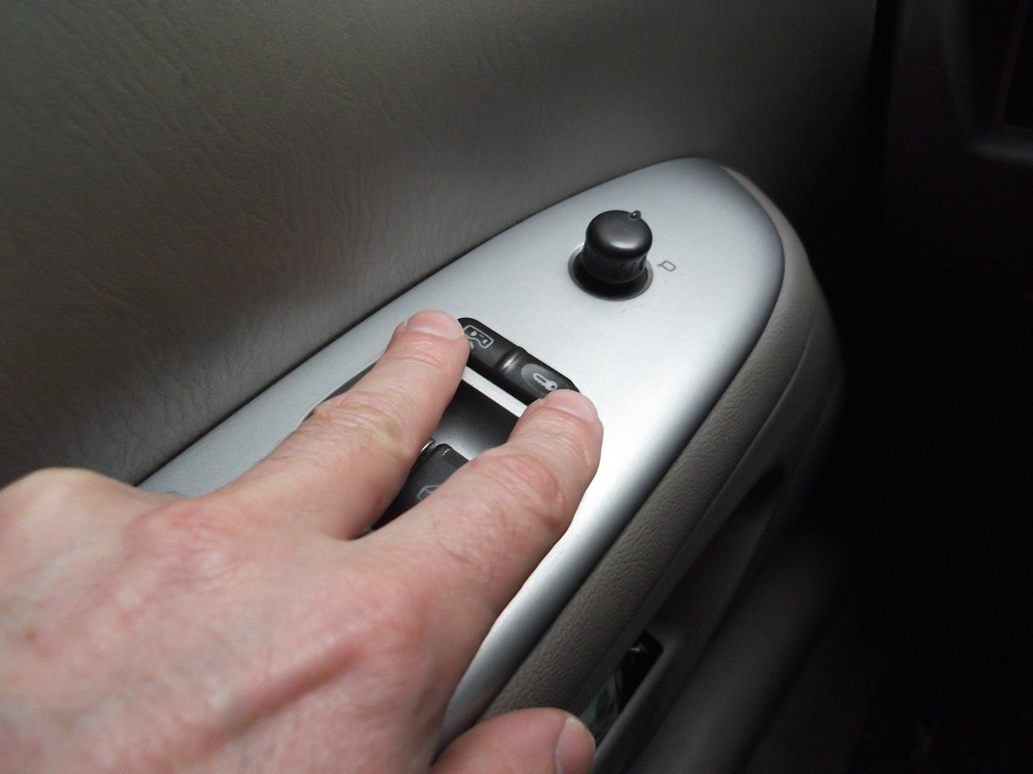

Сегодня обнаружил такую фишку.
Если сразу после запуска двигателя заблокировать и разблокировать кнопками,
то на 40 км в час ,они (двэри) не блокируются автоматически. :idea: Попробуйте . :)

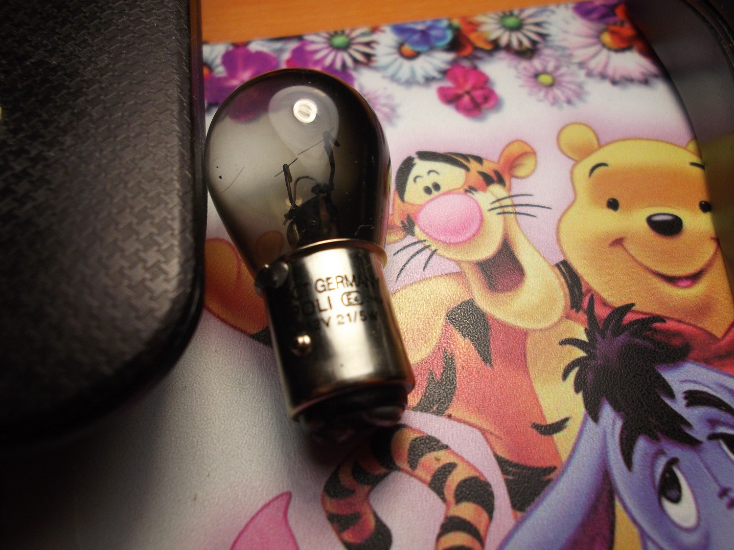

Лампочка тормоза и габаритов SCT Германия отработала ровно два месяца.Заменил на ОСРАМ.
Посмотрю сколько такая знаменитость продержится. :)

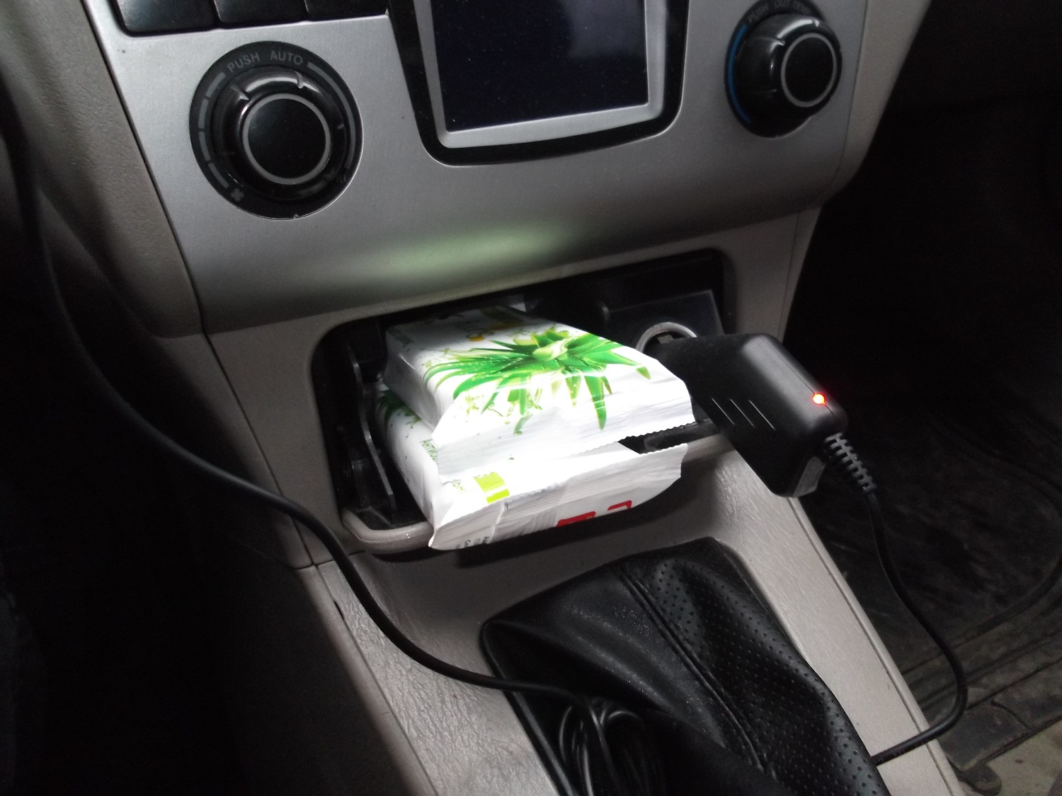

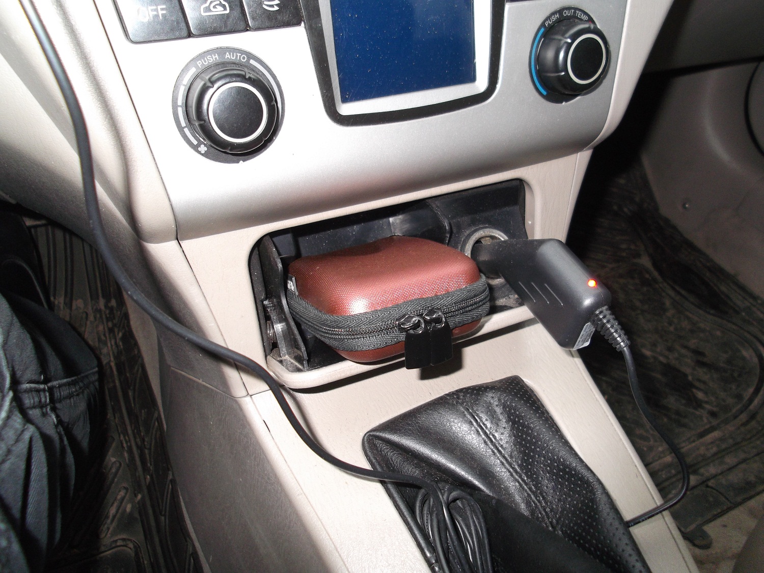

Маленькая хитрость для некурящих.
Если из пепельницы вытащить контейнер,то туда можно поместить
много нужных и полезных вещей. :)

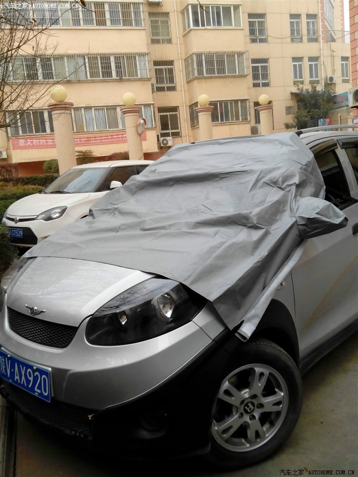

Увидел ТУТ недавно!Хочу и себе такой чехольчик забабахать на лобовуху и зеркала.
Однако снега и льда не будет. :-)
закоммуниздят в первую ночь(... надо будет сигнализацию на него ставить)
П'ят січня 03, 2014 20:49
Может быть.Однако он примерзнет,а сигналка сработает. :)

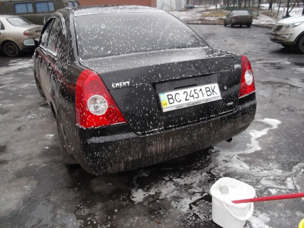

Устроил для ЭЛАРЫ БАНый день.Развел шампуньку ,и давай намывать красавицу.!!! :idea:

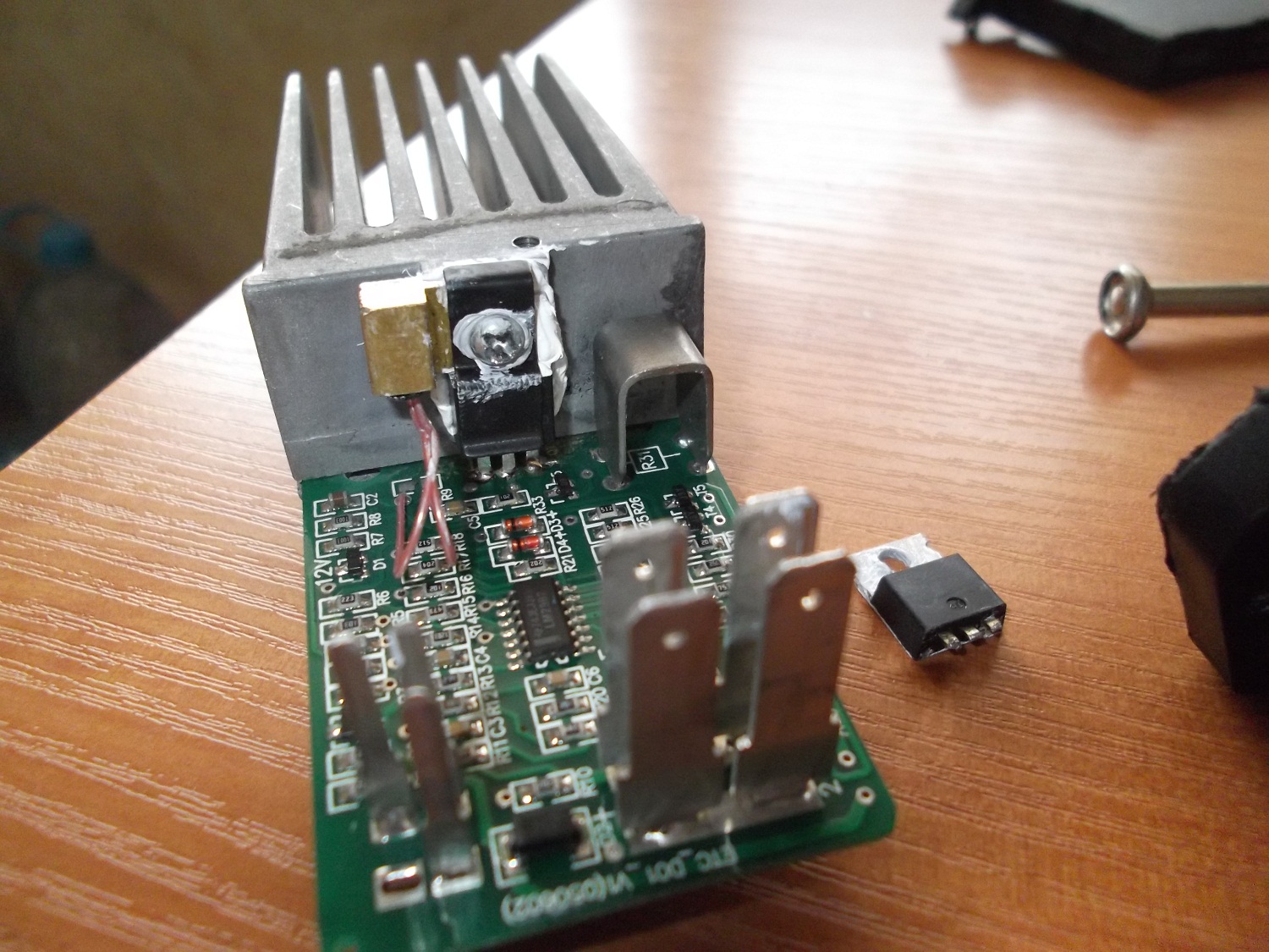

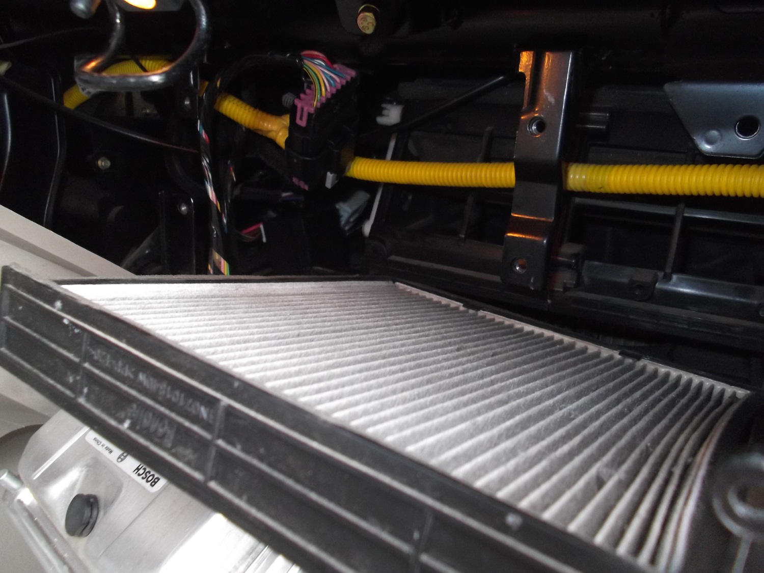

Давненько я сюда ничего не писал.Однако вчера со мной,а вернее с моей машинкой приключилась бедулька.
На улице -11 снег.Вдруг перестал вращаться вентилятор печки.Посмотрел пред.Он в норме.Ну думаю все - Деда сегодня не рабочий.
Приехал домой с открытым окном,чтоб стекла не потели.Выпил пива и залез на российский форум.
Спасибо им.Сразу нашел то ,что нужно.Вышел из строя транзистор.Ставил перемычки ,вентилятор крутит.
Значит беда в блоке регулировки скорости вращения.Бегом в магазин за транзистором.
Новый транзистор 14 гр.и паста теплопроводная 7 гр.Все заработало ,как и прежде. :idea:
Заодно и фильтр почистил щеточкой.

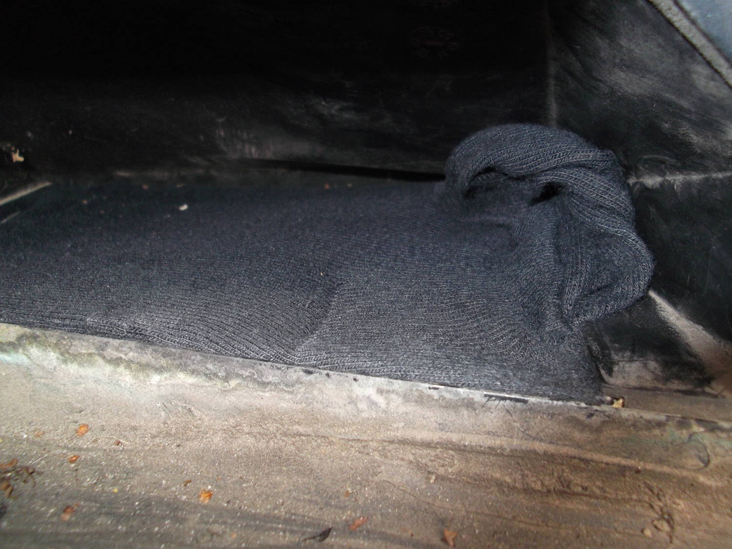

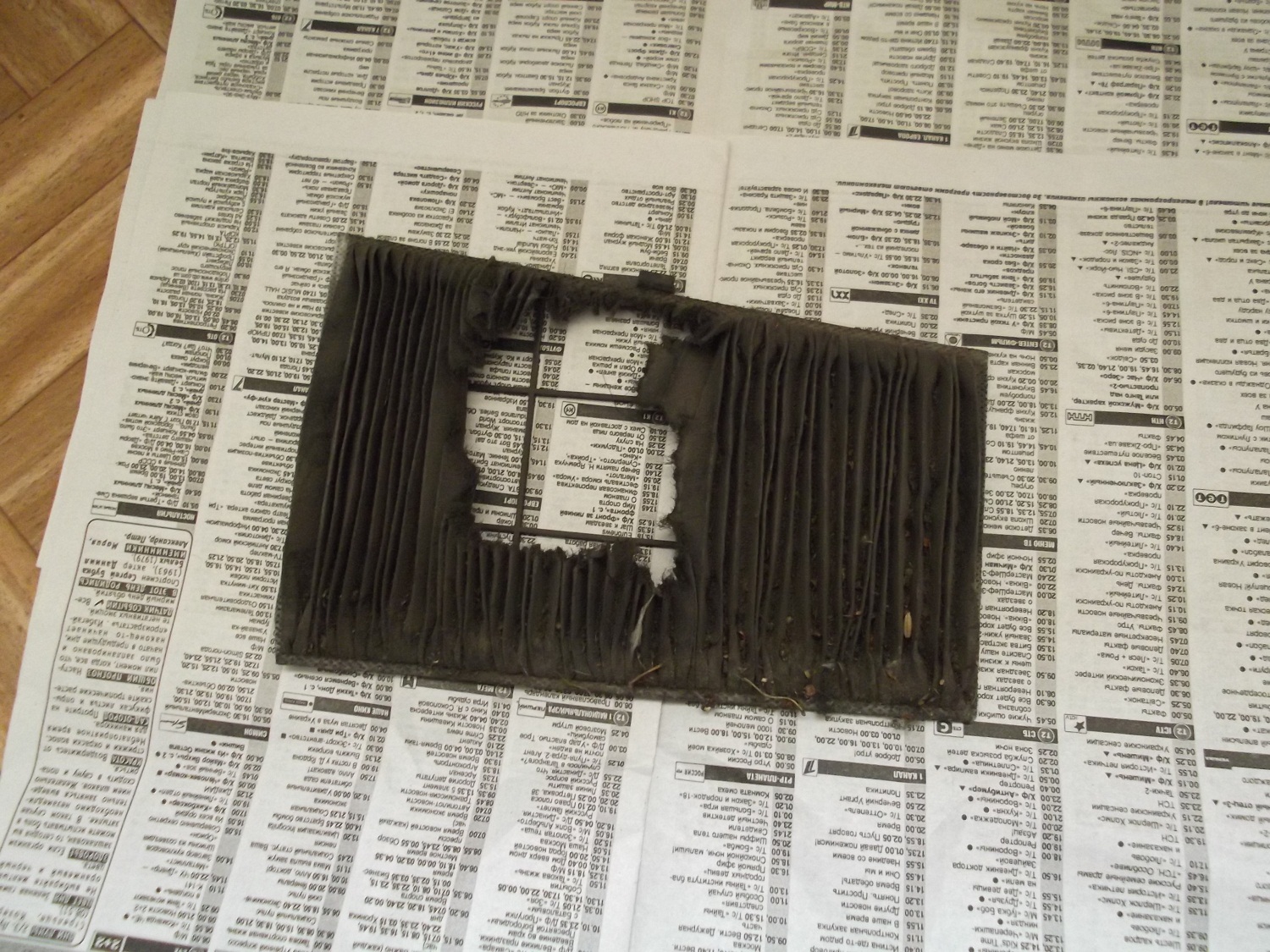

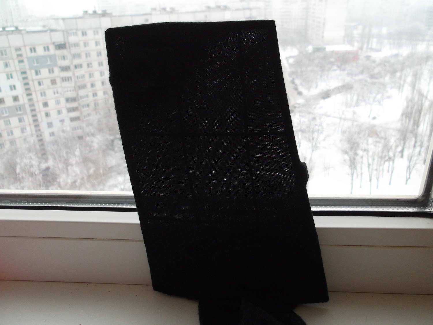

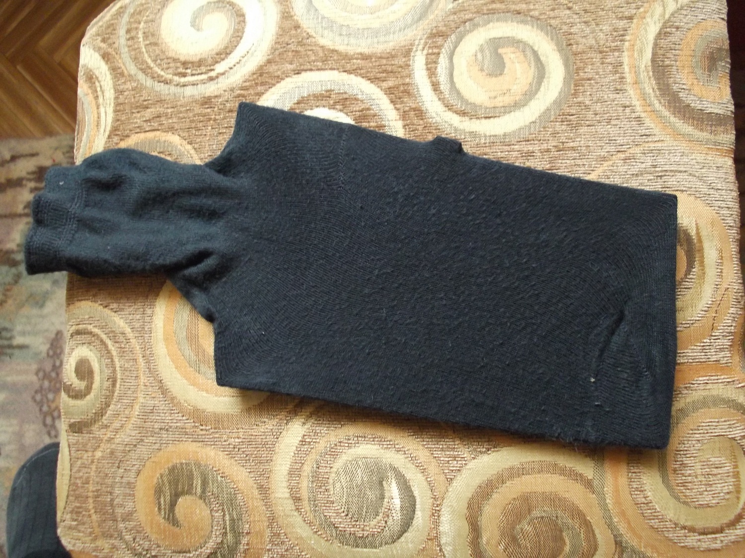

Добрался до воздушного фильтра наружного.
И смотрите,что я там увидел.Фильтр был вырезан посредине кем-то.
Убрал старый фильтрующий элемент и на каркас натянул капроновый носок.
Думаю что носок будет превосходно работать ,как фильтрующий элемент. Главное вовремя их менять. :)

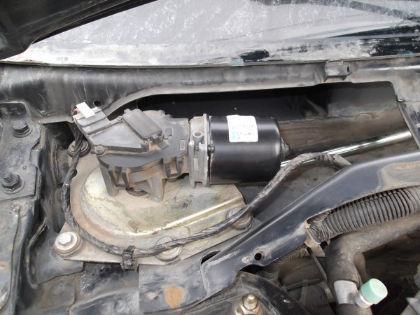

Пользуясь случаем погонял пыльцу с двигателя дворников.

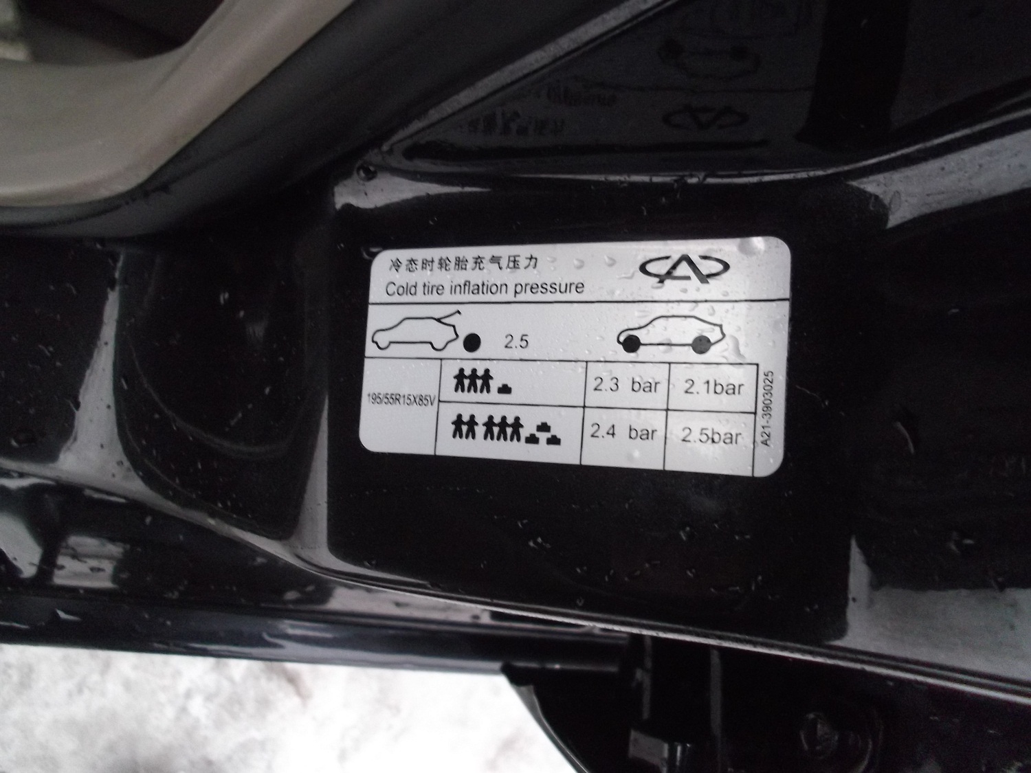

На улице значительный +.Помыл машинку.Смыл слой соли и грязи,накопившиеся при значительном минусе.
Заодно проверил давление в шинах.Подкачал до значений обозначенных на табличке. :)

Приветствую! Много неплохих идей и решений проблем, но с носком вместо фильтра - это ИМХО перебор. На таком лучше не экономить и купить нормальный фильтр. Носок так 100% не будет фильтровать, много пыли будет пропускать.
Нед лютого 09, 2014 22:06

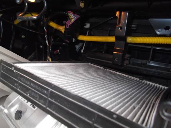

На Эларе их два.Один в салоне активный,а этот бутафорский.
Его на некоторых машинах вообще забывали ставить.
От листьев и всякой чепухи он спасает. :)
Так ,что носок на мой взгляд,самое простое и оптимальное решение.
Хоть и смешно конешно звучит и смотрится. :bye:

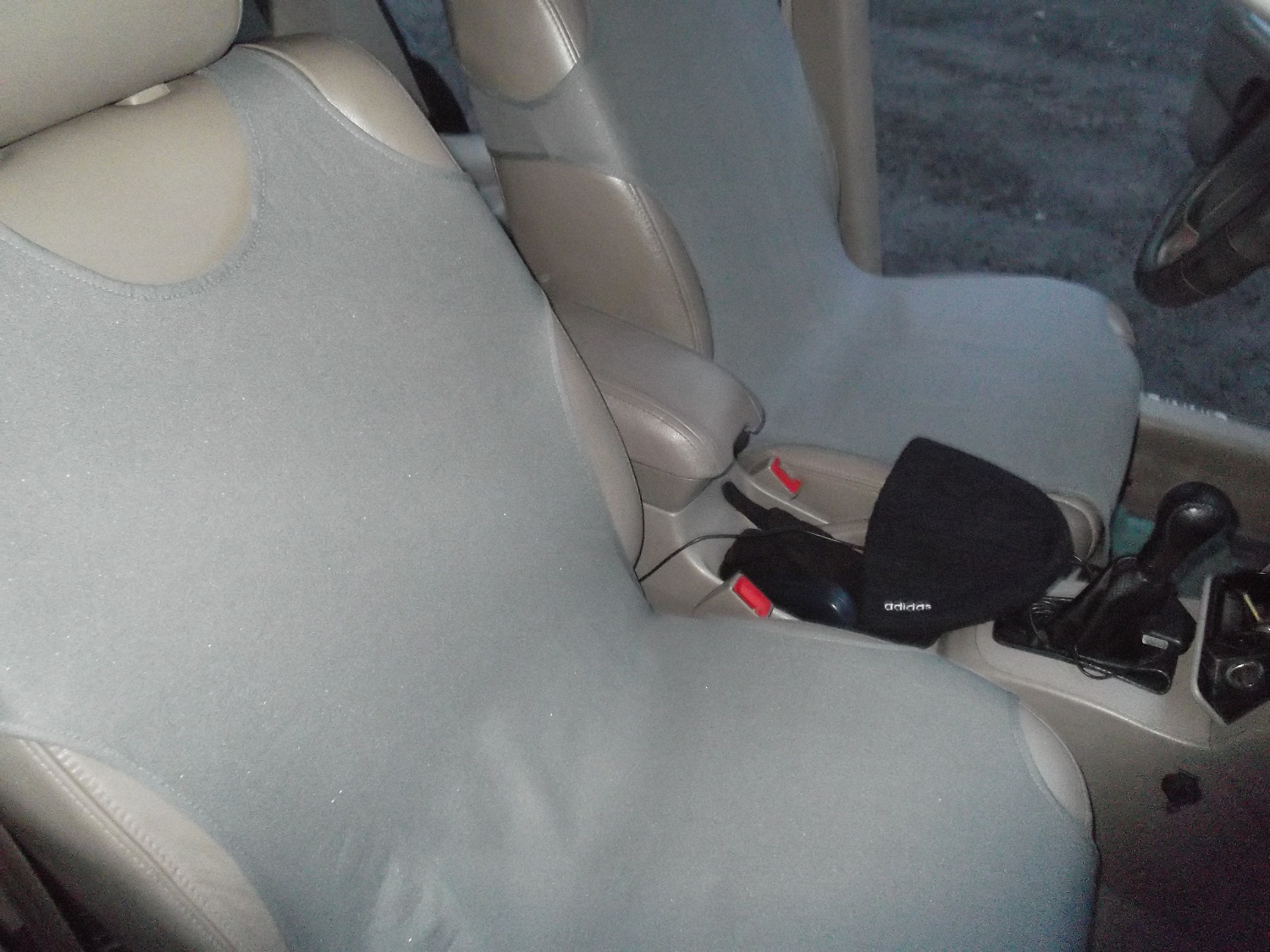

Прикупил маечки на передние сидения.85 гривень в ЭПИЦЕНТРЕ.
Недорого и практично.Не затирать же кожу каждый день? :)
