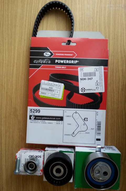

я тоже был сторонником замены ГРМ у ОФ. но ихняя дурная цена, да и не думаю что золотые руки(( побудили всё закупать самостоятельно.
вот как вариант отличного комплекта ГРМ.
1) Ремень Gates 5299 — 510 руб;
2) Большой обводной INA 532032110 — 785 руб;
3) Малый обводной Febi 19292- 378 руб; в нем оказался подшипник NTN;
4) Натяжной ролик INA 531077610 — 2252 руб; в нем также подшипник NTN.

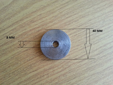

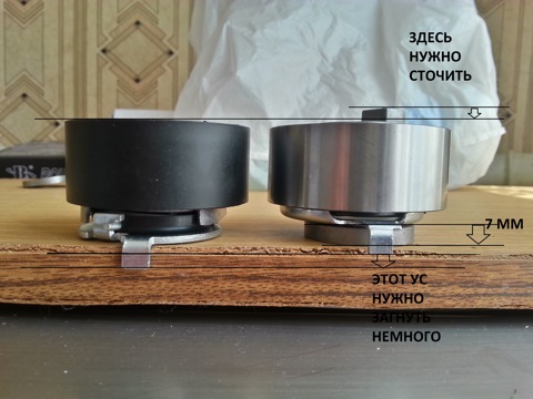

Единственное это незначительная работа над натяжным. уже многие так делали и я тоже пойду по этому пути.

Цены у официалов (Киев) : Ремень 833 грн, Ролик натяжной 703 грн, два других ролика - 751 грн.
Есть польские аналоги: Ремень 350 грн, Ролик натяжной 362 грн, два других ролика - 400 грн.
А замену где делать ? Что посоветуете? Сильно гемморойно происходит замена ?

sorri указал в руб. ( вот я сука)
просто имхо с драйва.
в гр по позиция
1 - Ремень Gates 5299 . 285 гр
2- Большой обводной INA 532032110. 573гр
3- Малый обводной Febi 19292 . 128 гр
4- Натяжной ролик INA 531077610. 763 гр.
всё это отличного качества.
но скажу честно прикупился немного тут viewtopic.php?f=87&t=47460 , купил всё кроме натяжного. качество 100% и сладкая цена.
да и остальное на Элару всё качественное. 4 закупки сделал , так что присмотрись и качество и экономия в финансах.
