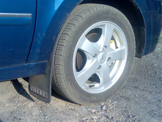

Сегодня поставил подкрылки и брызговики.
Подкрылки родные на Элару (на них пробито - FORA) - 190грн.
Брызговики универсальные - 11грн. пара.

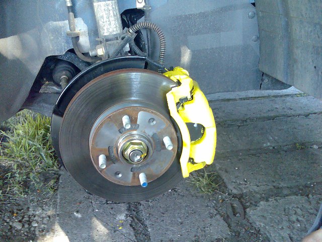

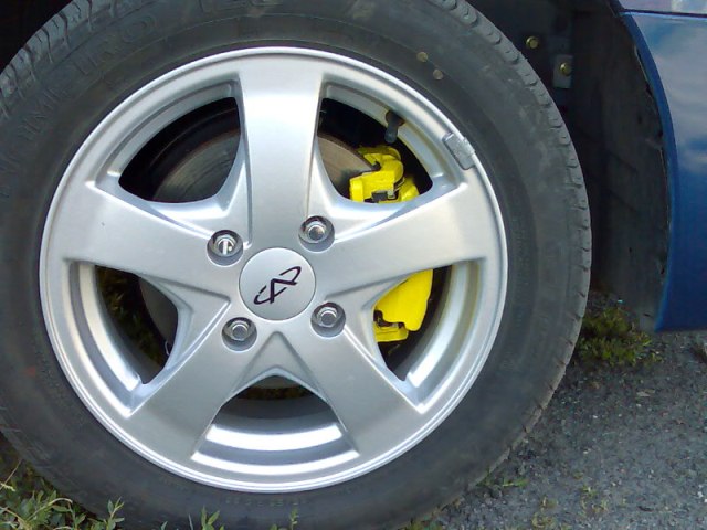

Покрасил суппорта в желтый цвет.
Машинкой доволен на все 100 %.
Вот немного фото.

Да нет.просто кисточкой. Одна оооочень тоненькая, вторая обычная небольшая. Покрасил раз, сегодня еще один слой нанесу. Если где промазал - Уайспирит - все ОК!

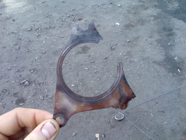

Пробег 10770.
Вот и первая неприятность. :sad:
Возвращаясь домой из Днепра (с Метро), начал сечь глушитель. Этоя так сразу подумал. Газку даешь - сечет ужос. Правда до Павлика доехал и все пропало. На след. день заехал на подьемник. Подняли, завели - сечет при добавлении газу, но тока не глушитель, а где-то возле двигла. Сняли защиту и нашли. Вообщем, (я не спец. напишу своими словами), прогорела прокладка между катализатором и штанами двигателя. Фото прилагаются. Причина- вероятнее всего плохо дотянутая одна гайка. Так крепление не очень удачное. Две гайки затянуты добротно, а вот третья плохо, т.к. не очень удобно к ней подобратся. разболталась - писец. Прокладка металическая и какая-то тоненькая. Хотя мастер сказал, что на рено каком-то - точно такая же, даже по форме похожа. Поехал в салон в стол заказов - в наличии не оказалось, надо заказывать. Вернулся на СТО. Ребята вырезали мне прокладку из какого-то материала (Блин, название забыл), сказали будет ходить долго.
Вот такие пироги. Вечером обкатал - все гуд.

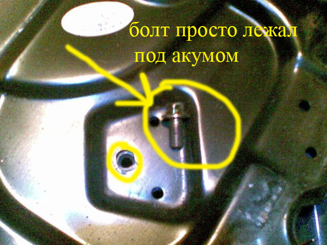

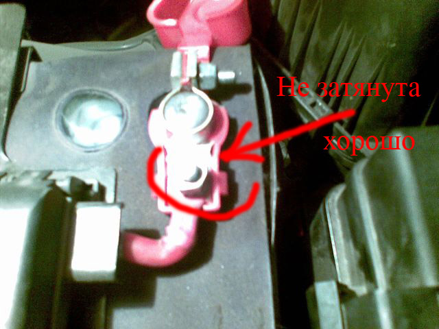

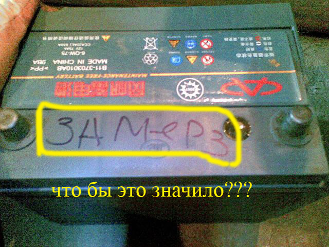

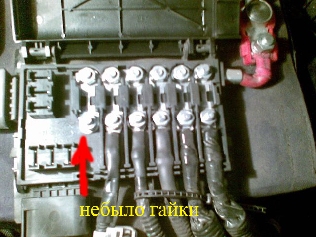

Итак,финал моей эпопеи с электрикой.
Т.к. на форуме часто звучало слово МАССА, решил проверить.
Кратко по порядку. Плюсовая клемма аккумулятора была плохо затянута, в блоке предохранителей не хватало одной гайки (фото прилагаются), после того,как снял батарейку, обнаружил болт лежащий на подиуме. На самом аккумуляторе была интересная надпись маркером ЗАМЕРЗ (или может быть замер 3), открутил минусовые клеммы, хорошо зачистил наждачкой, смазал и поставил на место. После завел. О, чудо! Все работает!!!! Сделал тест-драйв (к Эпицентру и назад 240 км.) Все работает на УРА!! У кума проверил напряжение, все в пределах нормы.
Огромное спасибо всем, кто откликнулся и поддержал.

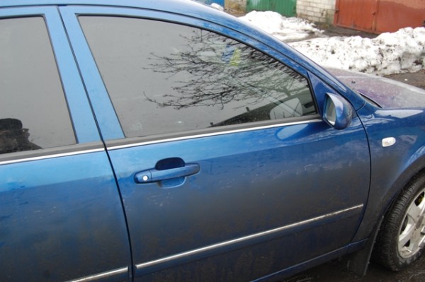

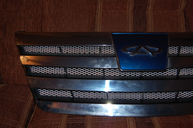

Ну,вот и наклеял полоску "хром" под стеклами. Долго искал пошире. Вот что получилось. Мне лично нравица.
Посмотрим только как она будет держатся на резинке.
Определился наконецто , что сделать с решеткой радиатора. Фотожоп чуть позже.
