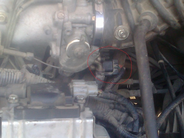

Повідомлення Re: Высокий расход топлива.

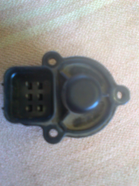

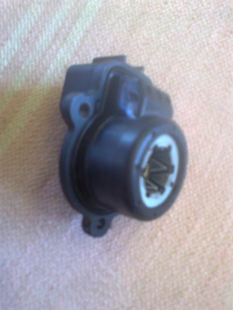

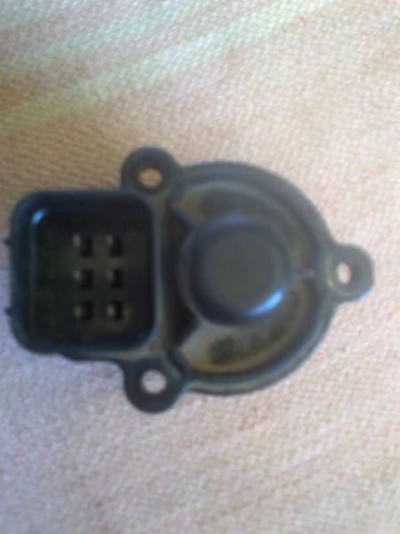

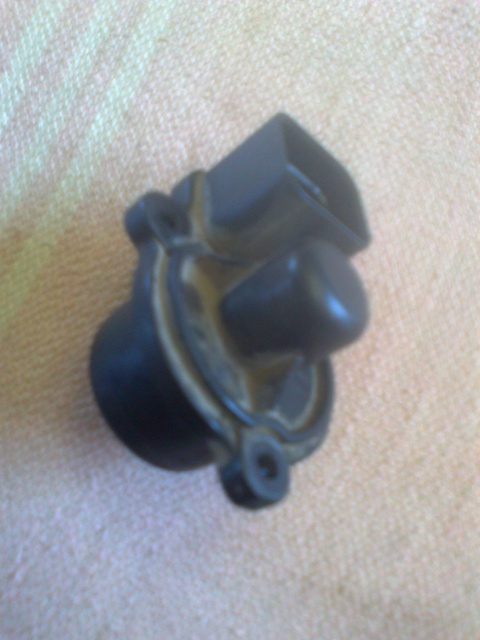

Вылетел датчик холостого хода.
заказал по номеру - не подходит. Как быть? может кто знает аналог или точный номер датчика для 2.4ат.
у меня он вот так выглядит.
Пон червня 18, 2012 13:41

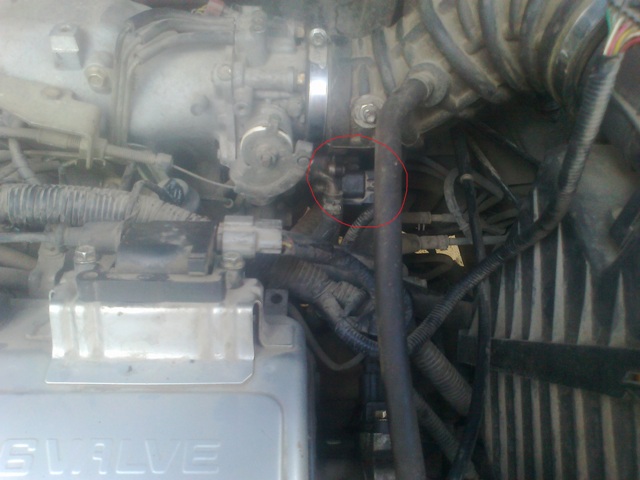

А где он у тебя стоит?
Знаю на Тигго (с движком Мицу) есть регулятор холостого хода, стоит на механизме дросельной заслонки, с другой стороны заслонки (ближе к салону) расположен ДПДЗ.
А можно фото его в установленном положении на авто?
вот его расположение
Ни у кого такого датчика нет? :(
смотри по двигателю истара 2.4, на наш автомат нет каталога на exist.

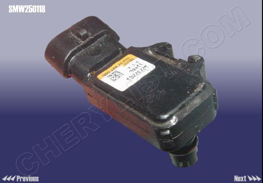

Решил попробовать определить, что же влияет на плаванье оборотов холостого хода, путем постепенного отключения разъемов со всех датчиков. Сначала отключил одну, а потом вторую лямбду, не помогло, обороты плавали как и прежде, потом РХХ и ДПДЗ, тоже ничего, а потом датчик давления и температуры воздуха SMW250118 и вуаля обороты стали почти как вкопанные, никогда не видел на своей машине за 4 года стабильных оборотов холостого хода, а тут гуляние оборотов практически отсутствовало, впрыск стал стабильным, иногда только происходило небольшое отклонение +/-5мс. :idea:
Теперь только интересно, если купить этот новый датчик, все будет ок или нет! :)

А если для начала попробовать его промыть, а если не поможет то потом менять, это же не просто датчик их тут два: датчик температуры и давления.
Промывание помогает в большинстве случаев.

да нет, промывал я его постоянно, точно не помогает, покупать пока не знаю стоит или нет, посмотрел диапазон цен от 350 до 1200 грн, не понятно почему такая разница

Потому что ЭБУ постоянно считает что он выдает. Т.е впрыск--просчет, отклонение --корректировка--просчет и т.д. Постоянная кооректировка-- отсюда и плавание оборотов. И диагносты так и говорят--- плавание в пределах нормы. Вот такие котята с пирогами :)
