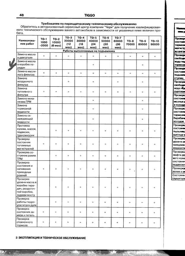

To bobi.77
По-моему это карта ТО авто с механической коробкой, мы же говорим об автомате... :?

Повідомлення Re: Вопрос по акпп и гарантии?
Так и есть,это про механику.
Не на 70,а на 60 тыс рекомендуют.Как мне говорили,заводы так специально пишут чтоб коробка отходила гарантийный период,а потом благополучно здохла и чел пошел за новой машиной.Куда тож надо девать все новые машины.Такое изначально придумали немцы.В наших условиях как говорят знакомые спецы жидкость и обязательно фильтр(маслом называть гидравлическую жидкость крайне неграмотно) в автоматах надо менять каждые 40 тыс и тогда коробка будет служить верой и правдой долгие годы.Отак :drag:
Я конечно дико извиняюсь, но грамотности могу поучить любого, хоть и не технарь.
Информацию взял с официального сайта Митсу, так вот цитирую: "Трансмиссионное масло ATF - плановая замена 70 000 км" (с). Это для Галанта 2.4АТ.
Как говорится, за что купил...
