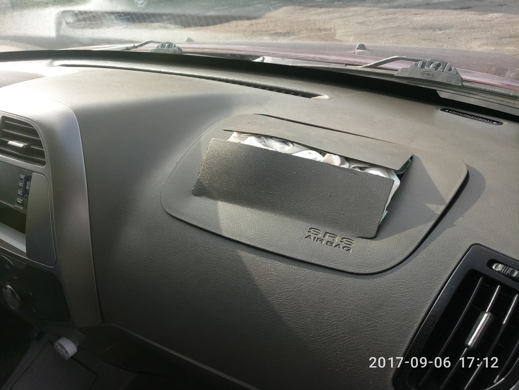

Люди, как поменять подушку безопасности пассажира? Просто не могу понять, как ее снять. Сработала в ДТП, теперь некрасиво. У меня есть подозрение, что как бы не пришлось снимать всю торпеду.

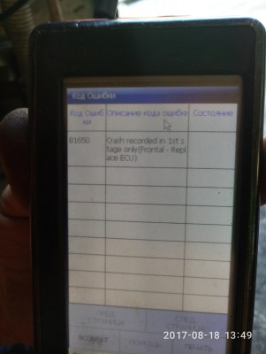

У меня подозрение , что при определенной ловкости рук , при снятом перчаточном ящике можно исхитриться. А еще у меня твердая уверенность , что придется менять ЭБУ подушек безопасности или научиться удалять краш-дату (данные о столкновении) из памяти ЭБУ ПБ , либо же заплатить умельцу , если конечно вера позволяет)

При снятом перчаточном ящике не подлезть, увы. Уже пробовал. А насчет ЭБУ, таки-да, надо менять. А если поставить новый ЭБУ ПБ, то этого достаточно будет или еще что-то надо делать, чтобы работоспособность системы была восстановлена? Так как все подушки и ремни были приобретены на разборке.

Попробую поменять ЭБУ SRS и отпишусь.

Сегодня заменил SRS, подробнее здесь: https://www.drive2.ru/l/482964056987140532/
