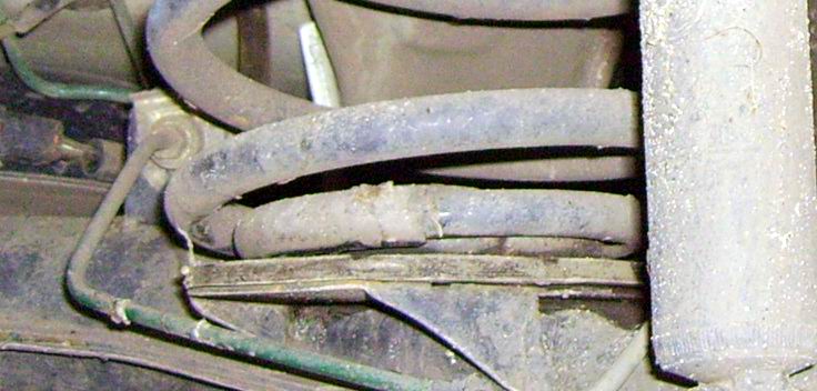

У меня аналогичное на QQшке, что-то грохочет, точнее глухой стук при езде по просто неровной дороге (даже не по ямам)......думаю может такая же проблема как у меня была в Ланосе - стчучат друг об друга первый и второй виток пружины, лечится надеванием на эти пружины резиновой шлангочки.......эффект на Ланосе был поразительный - все шумы и грохот пропали

Полез посмотрел
Снизу пружина опирается на пластиковую шайбу, врят ли она может так греметь.
На росийском сайте вычитал
http://www.chinamobil.ru/bb/viewtopic.php?t=11916&sid=603bdd7705a23d94dd5082e0fa8d217c
Но у меня это грозот со дня покупки, не ужели на заводе ставят такие запчасти? :eek:
