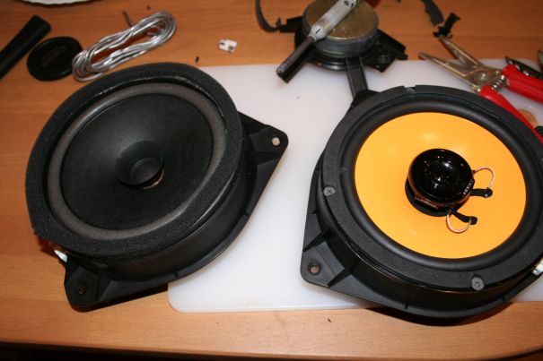

Повідомлення Re: Аккустика в чери тиго.размер динамиков.
динамики 165 мм

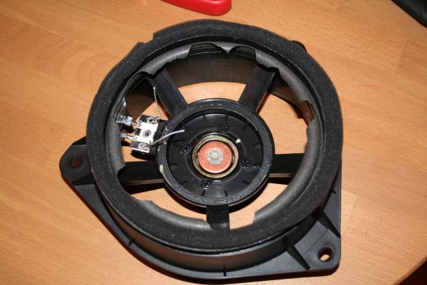

Чтобы ставить динамики надо снимать обшивку карт, гдето я делал фото отчет как из старых динамиков я делал подиумы для новых ...
Динамики рекомендую брать герцы !

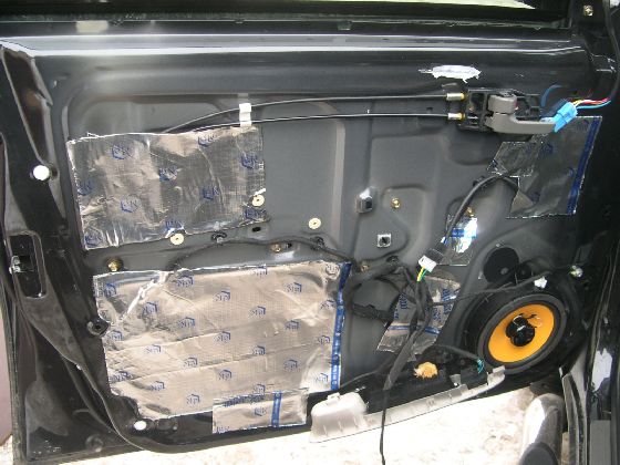

Для замены динамиков нужно снимать карты обязательно. В передних дверях штатные подиумы я выбросил, г**нные они. Вырезал из фанеры. Задние динамики вообще снял и дверь наглухо зашумил. Тыл разместил в двери багажника. Пришлось и туда подиумы тулить, так как 16*22 овалы довольно глубокие.
Штатная проводка идет медная, сечением 0,75 мм. Для аудиосистемы без усилителя вполне достаточно.
На перед рекомендую ставить двухкомпонентные колонки. Выбор за тобой.

Я себе усилок не ставил. Стоит штатная магнитола и фронт\тыл. Тыл Кларион 22*16 см, фронт Хеликс дарк блю (вроде) 16 см двухкомпонент. Вполне достаточно.

Ребята, не торопитесь выкидывать штатную акустику!
Двойной бумажный диффузор, мягонький гофр... -Мой любимый вариант! Качается с легонца 10..20вт штатной балалайкой без усилка... Единственное что им не хватает- чуть верхнего спектра. Лечится добавлением пищалок расположенных повыше.(но я себе пока не ставил).
Конечно, если есть лишние деньги- то можно взять "брендовые" динамики по соточки но -тогда точно усилок придётся лепить... но и они нормально не "раскроются" без подготовки корпуса(двери)...
Но если вы действительно "реальный меломан" то вопрос о чейнджере отпадёт само собой... ни один мп3..4..5 не сравнится и близко с настоящим аудио СиДи. Покупая крутую аппаратуру и слушать Мп3....-можно лишь «замаскировать» все недостатки такого исходника… А самое классное – ВИНИЛ!!! Кто слушал- тот в курсе….
Короче, какое качество вы ждёте от цифры скаченной с инета? А реальные аудио СиДи.. наверно уже и купить невозможно.. токо перекатка с тех же Мп3… печально….
Сейчас у меня штатная балалайка, тонкомпенсация -лоуд, баса 0, верха +2(нет пищалок),
Про саб, забыл после обесшумки дверей, басов хватает и на штатке. По громкости- на максимуме (до ограничения) долго не проедешь, начинает мутить….приходится делать тише.
