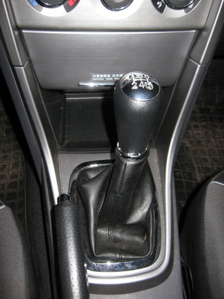

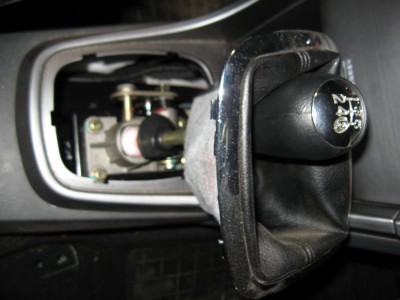

Помогите решить проблему ! При движении машины по трассе , доносится какой то звенящий и не приятный звук от ручки КПП на любой передачи кроме 1 . Когда машина стоит на месте , дергаю ручку в нейтральном положении, то звук тот же(при заглушенному двигателю). :( Снимал верхний чехол все на месте :angry: Раньше этого не было,проблема появилась когда машина прошла1500 км

Подивися на шайби де троси кріпляться до тяги передач на самому двигуні. Там часто дзвенить. Це зі сторони водія, видно якщо дивитися зверху поза повітряним фільтром.

Спасибо ! Только что смотрел , да действительно там дзвенит на концах тросов (шплинтовочные шайбы) . Пока что еще не устранял . Но все же мне кажется что этот звук не должен доходить до салона , тем более при движении и звуке мотора . Тем не мение при первой же возможности буду устранять дзвон этих шайб .

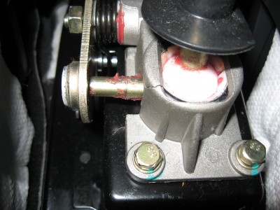

Повідомлення Кулиса Чери Тиго NEW FL
Что можно сделать с треснувшей кулисой ? Подходит ли кулиса от предшественников Тиго ? Машинка прошла всего 7000 . Поставил газ , гарантия слитела . Фото прилагаю.

Что там --- силумин ??
Снять, аргоном заварить, предварительно обжав нержавеющим(крепким типа НОРМА) широким хомутом. А если нормально обжать и так ездить мона.
Или склеить малекуляркой. :roulette: (любимый клей жены :-D )

визуально кулисы одинаковы , ОФ конечно цуки)) но если они откажут полностью то покупать новую или варить(но не факт что сварка лучший вариант)
фото кулисы Элары
