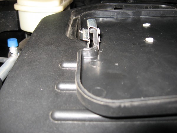

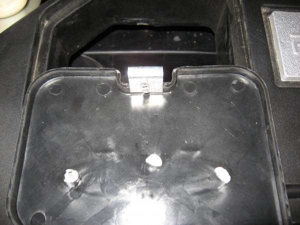

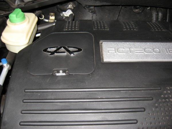

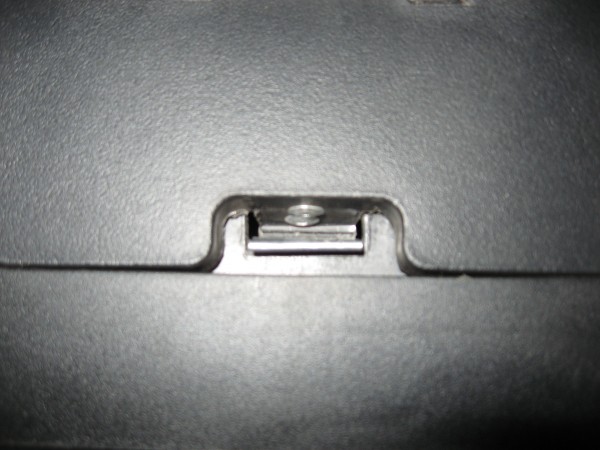

У меня была такая проблемка с крышкой которая находится над заливной горловиной (отломалась защелка). Решил поделится как я решил ету проблему на фото. :bye:
