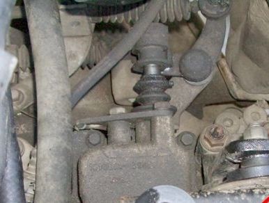

Обратите внимание на эту "штучку"
Пыльник иногда рвётся, попавшая влага может замёрзнуть на морозе и коробка "заклинит".
Будет только лёгкий "шат" кулисы но ниодну передачу включить не получится до "отогрева" .
Не уверен , но возможно это Ваш случай.

Большое спасибо, это именно мой случай. Проверили, оказалось он лопнул так что будем менять. Один вопрос% как к нему добраться?

Да у самого пыльник рваный, но никто привести не может., так что если если найдёте то на мою душу тоже заказываите.
Менять.. наверно правильнее будет снять весь механизм выбора передач,
http://www.youtube.com/watch?v=oyFIW5F2 ... r_embedded
чтоб почистить, да и вообще посмотреть сколько там "бяки", может и масло в коробке поменять придётся.
