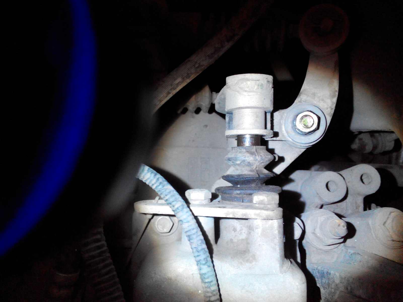

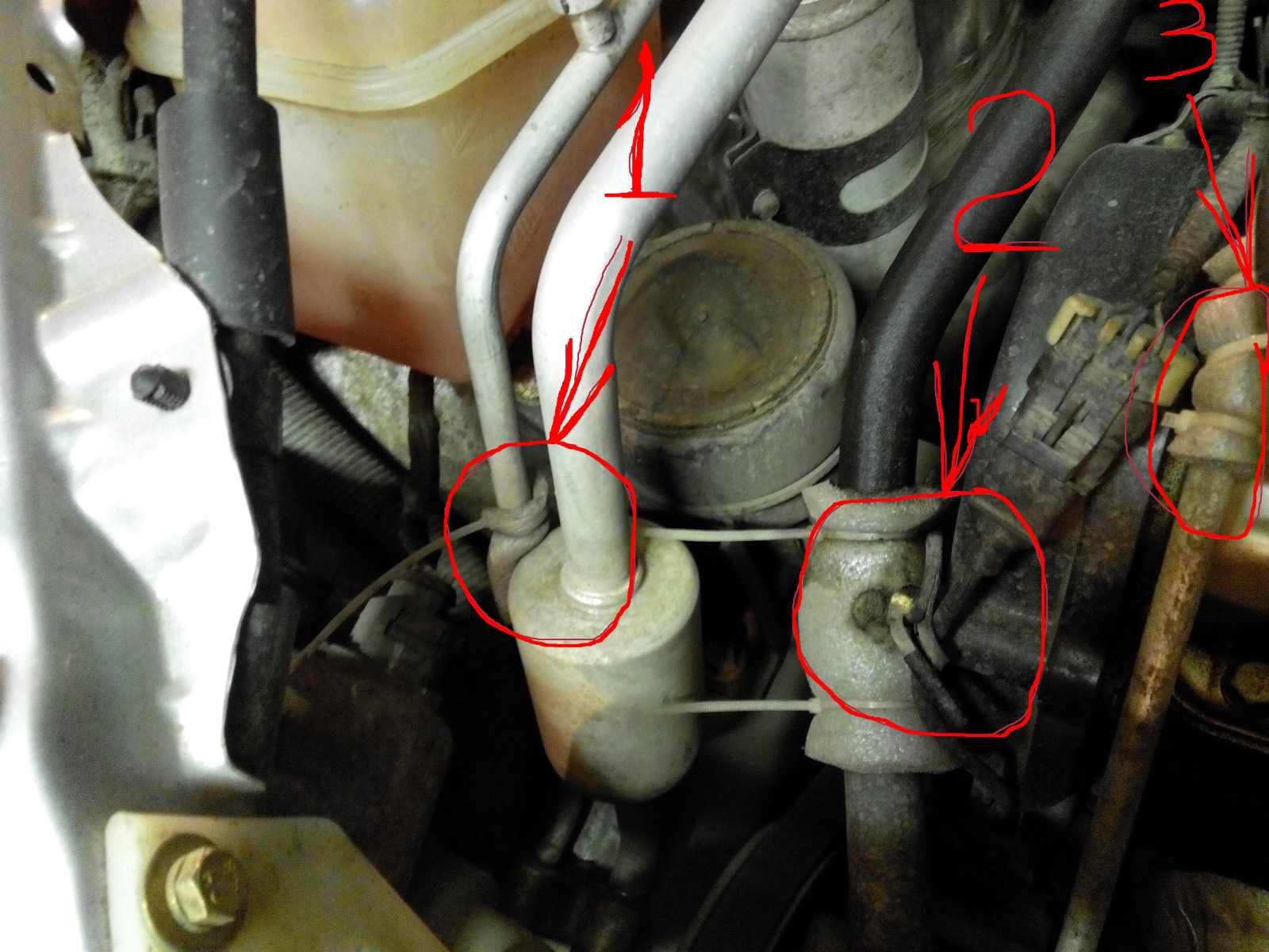

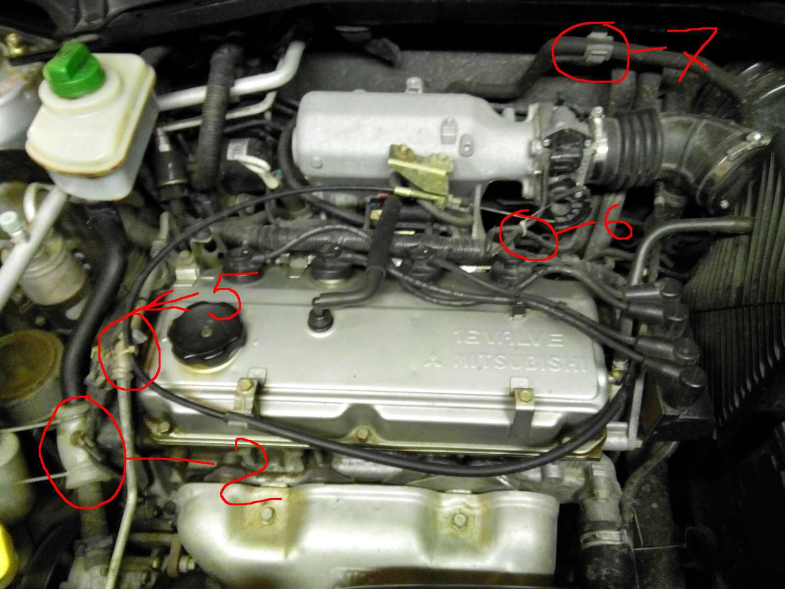

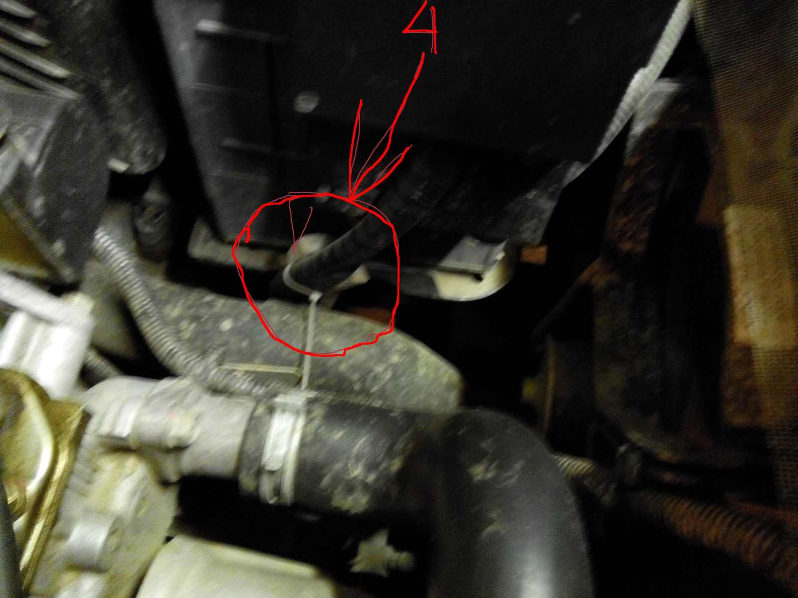

После покупки заглянул под капот... И что я там вижу?...
Несколько замечаний-советов:
На изображении стрелками указаны "подвижные" свободновисящие элементы, которые рекомендуется как-то зафиксировать к чему-либо, ибо со временем с помощью вездесущей вибрации, оболочки сего перетрутся, и тогда будет "бяка". Как сделать - показано на изображении.

На каком изображении, в чем совет? Как раз новичок все понял.

А совет - обеспечить "неперетирание элементов" - хорош...
Только я это как-то своим умом прошёл и как-то про советы, кому-то - забыл... Ибо - элементарно это...

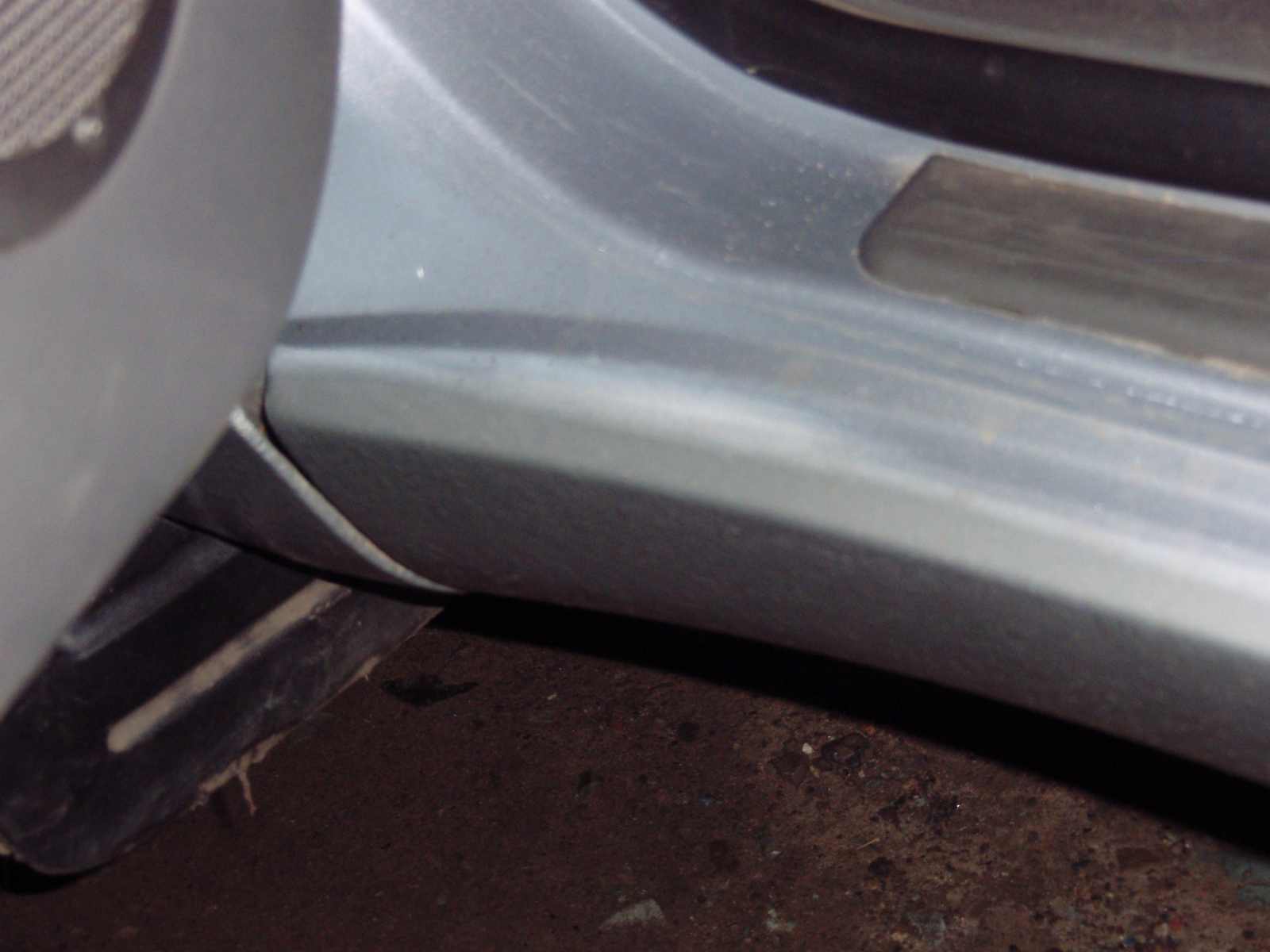

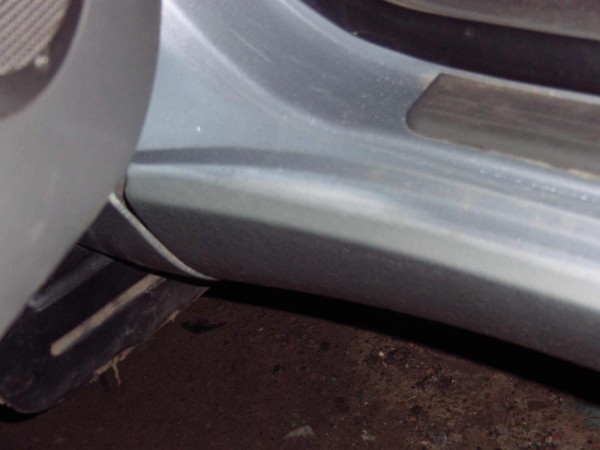

Итак продолжение.

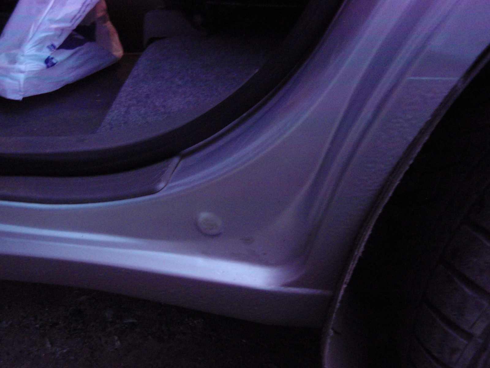

После покупки, естественно, интересно, что к чему - я второй хозяин...
И, как говорит истина: хочешь узнать состояние машины - помой машину САМ. Увидел многое....
Основное - пороги. Принял меры - покрыл гравитексом. И покрасил немного не в цвет кузова. Из снимков видно.

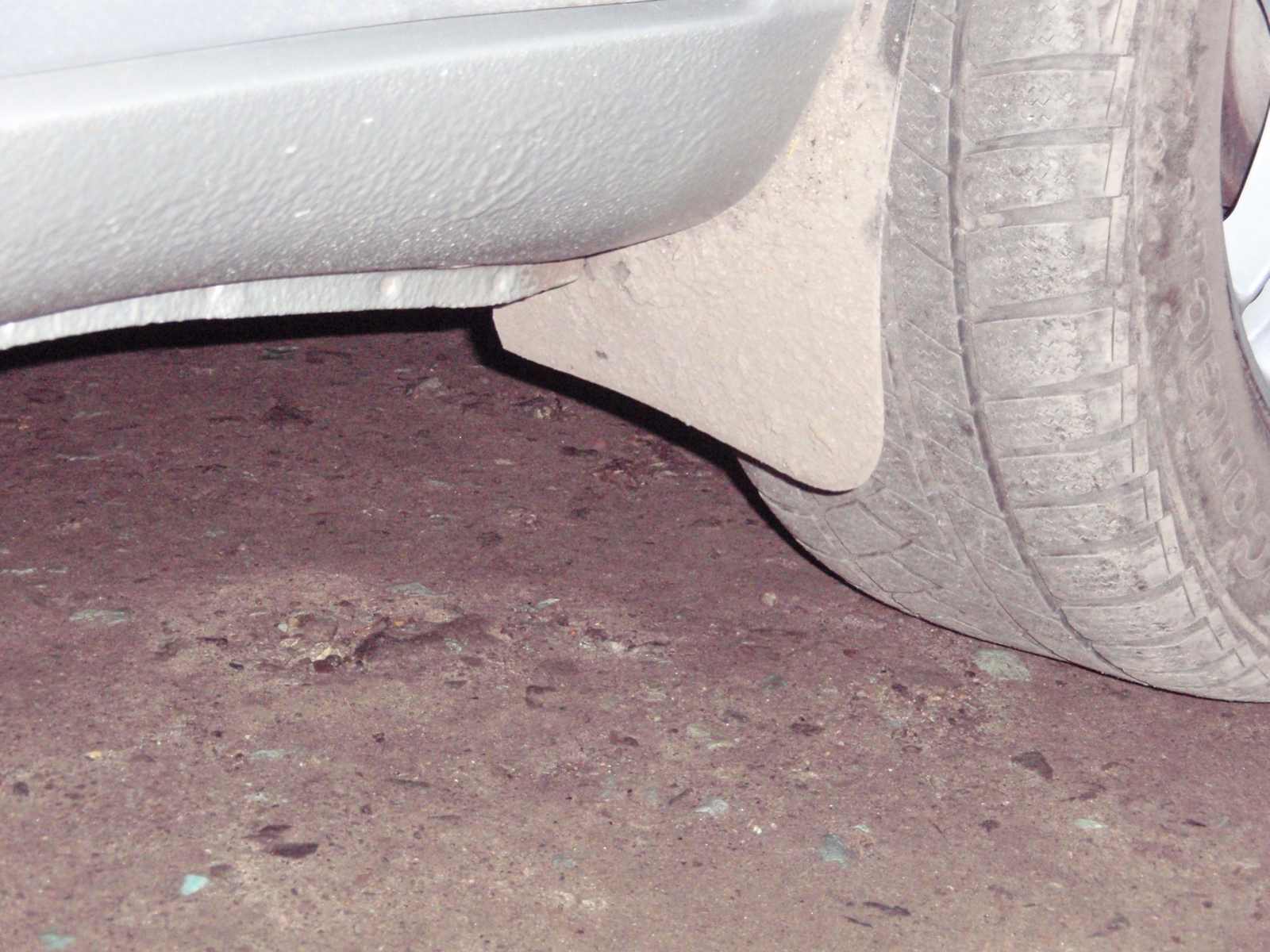

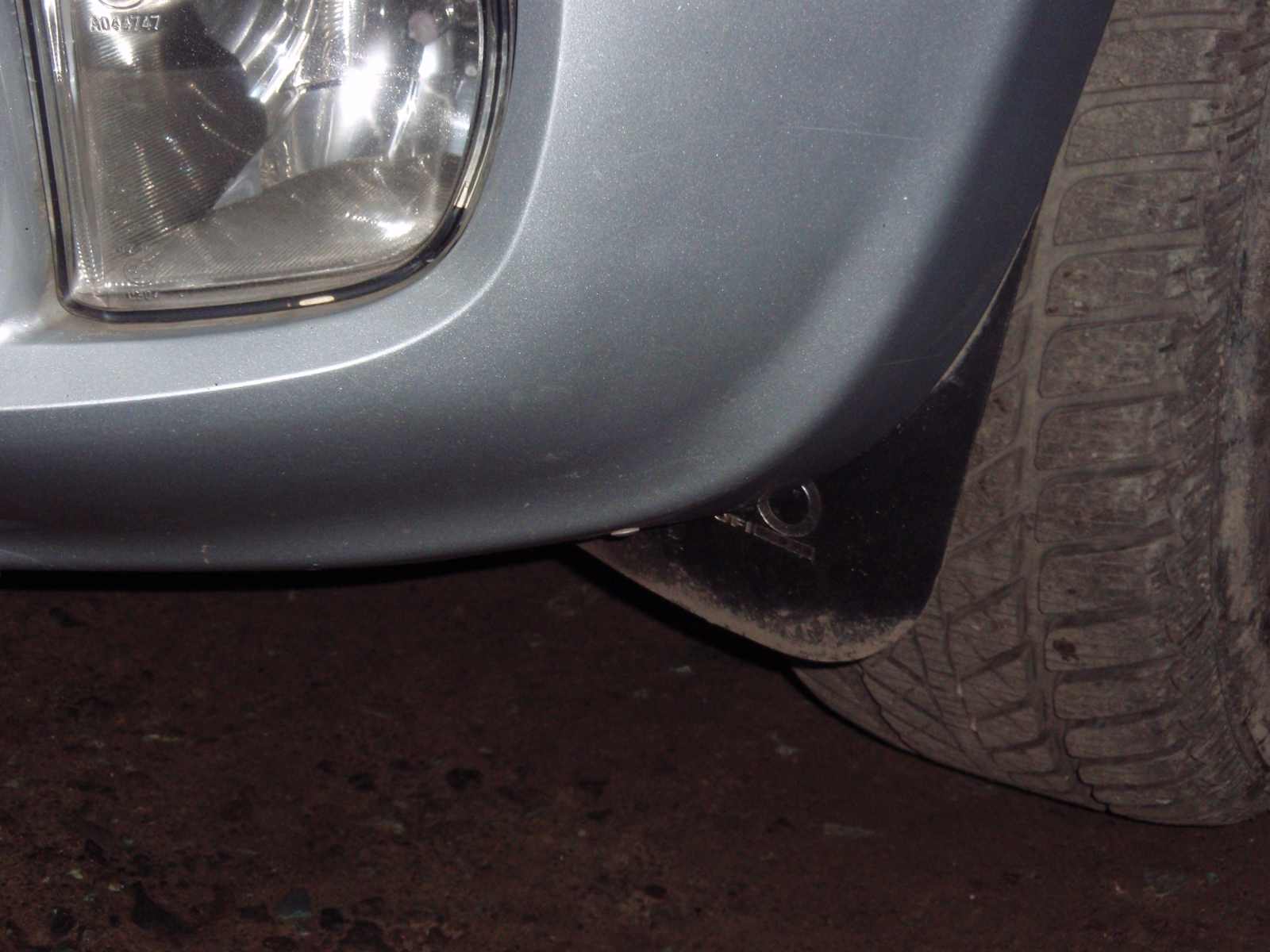

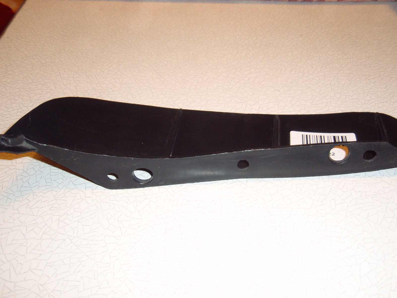

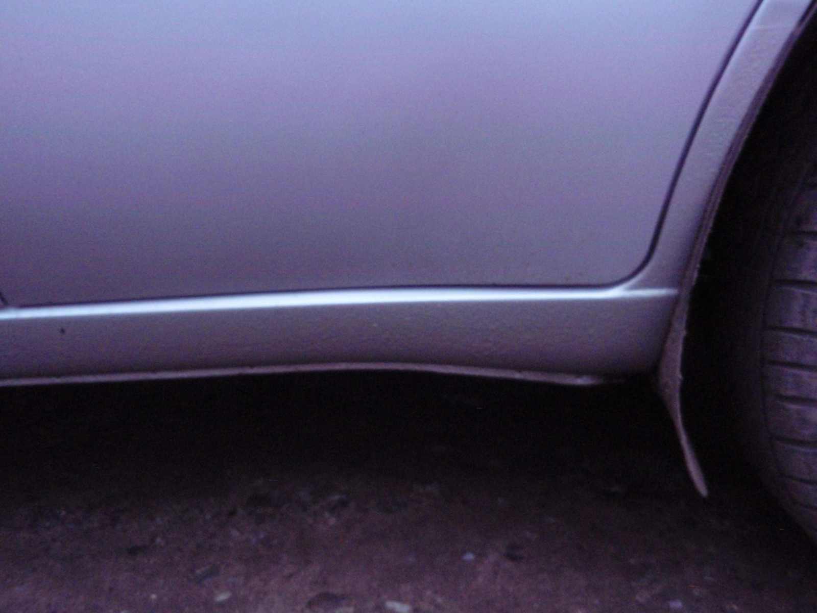

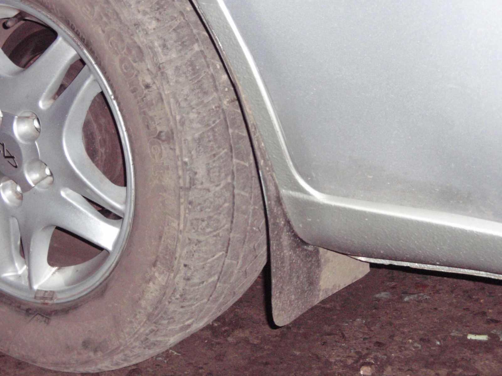

Продолжу. Не пиняйте модераторы - не знаю как создавать большие сообщения.

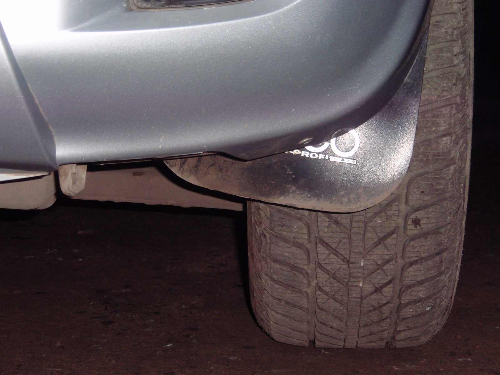

На одном из снимков выше - виден фрагмент переднего брызговика заднего колеса. Мелочь, а неплохо.
Аналогично для передних колес. Кстати, никого не беспокоит забрасывание грязи в передние крылья? До самых блок-фар??? Мне - это первое, что броисилось в глаза, когда я открыл капот первый раз, честно говоря, такой грязи я не видел ни на одной машине...Все правильно - цена=исполнение.
Совет тем, кто задумал повторить - материал, я думаю, ясен - продаются в магазинах запчастей или аксессуаров. А по поводу углов установки - посмотрите на снимки - нужно бы немного наружу... Оба!
Продолжение следует.

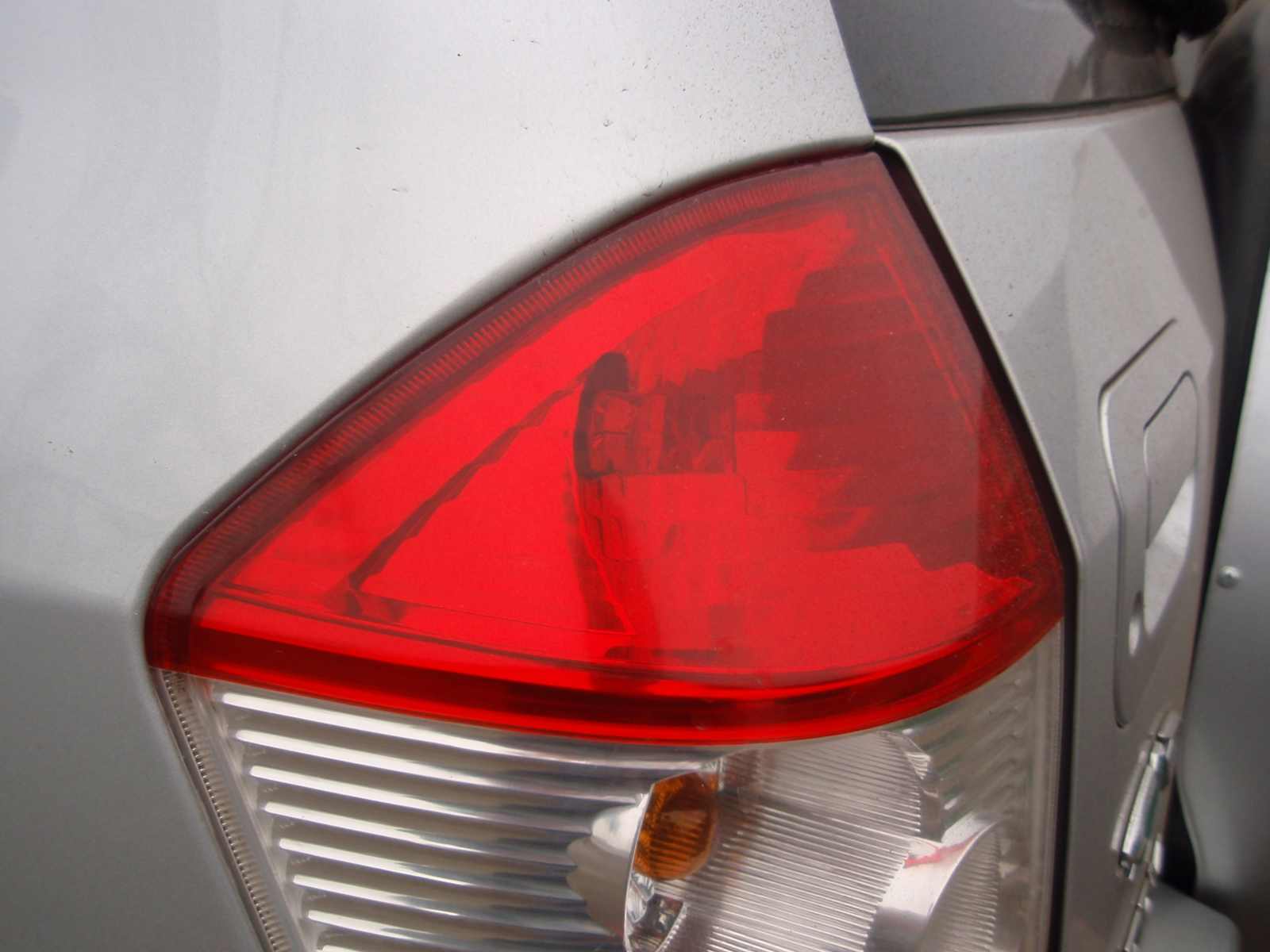

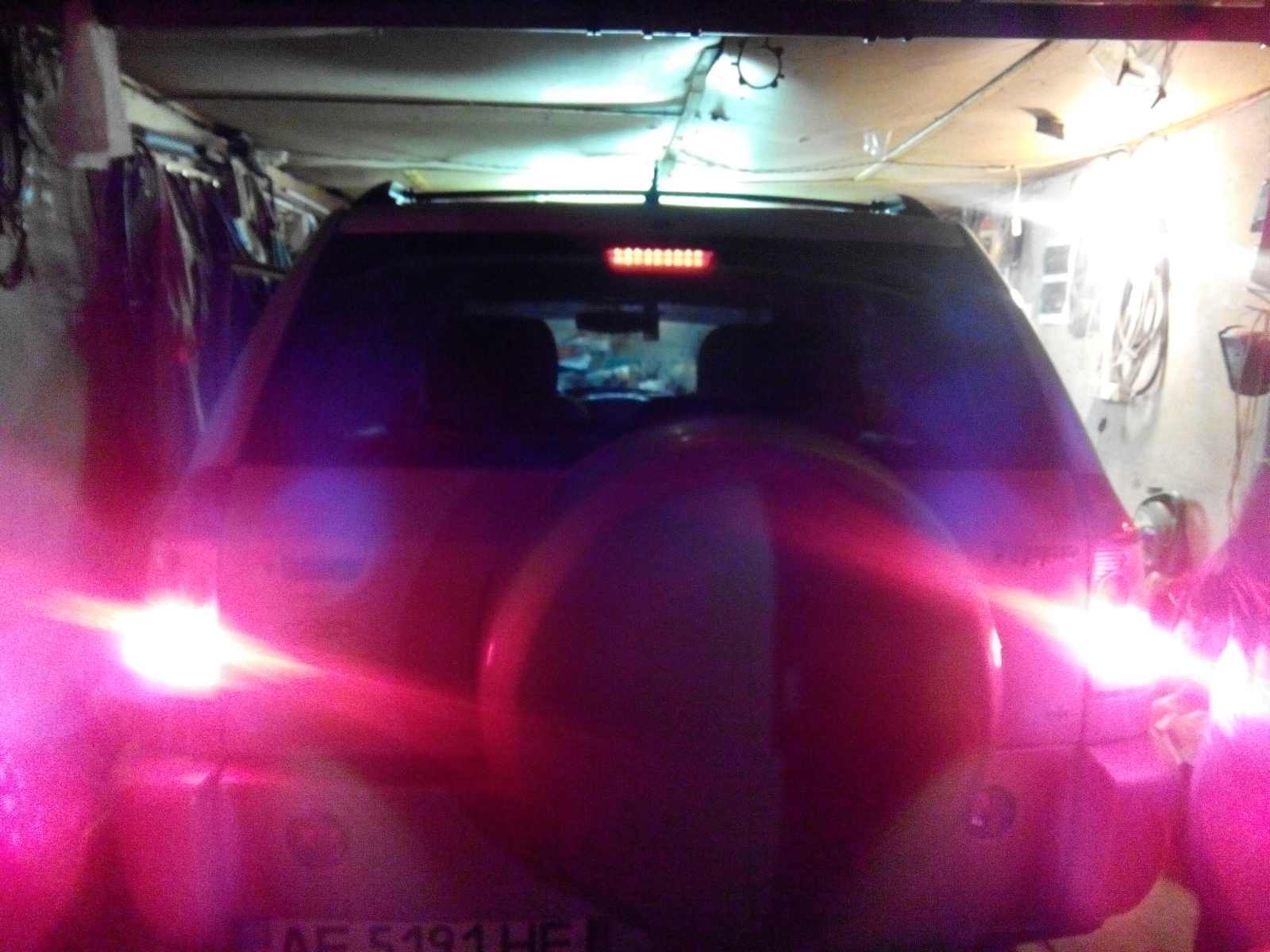

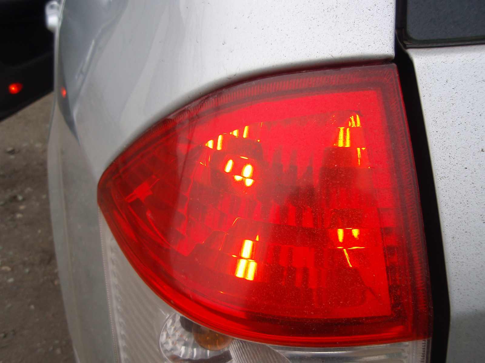

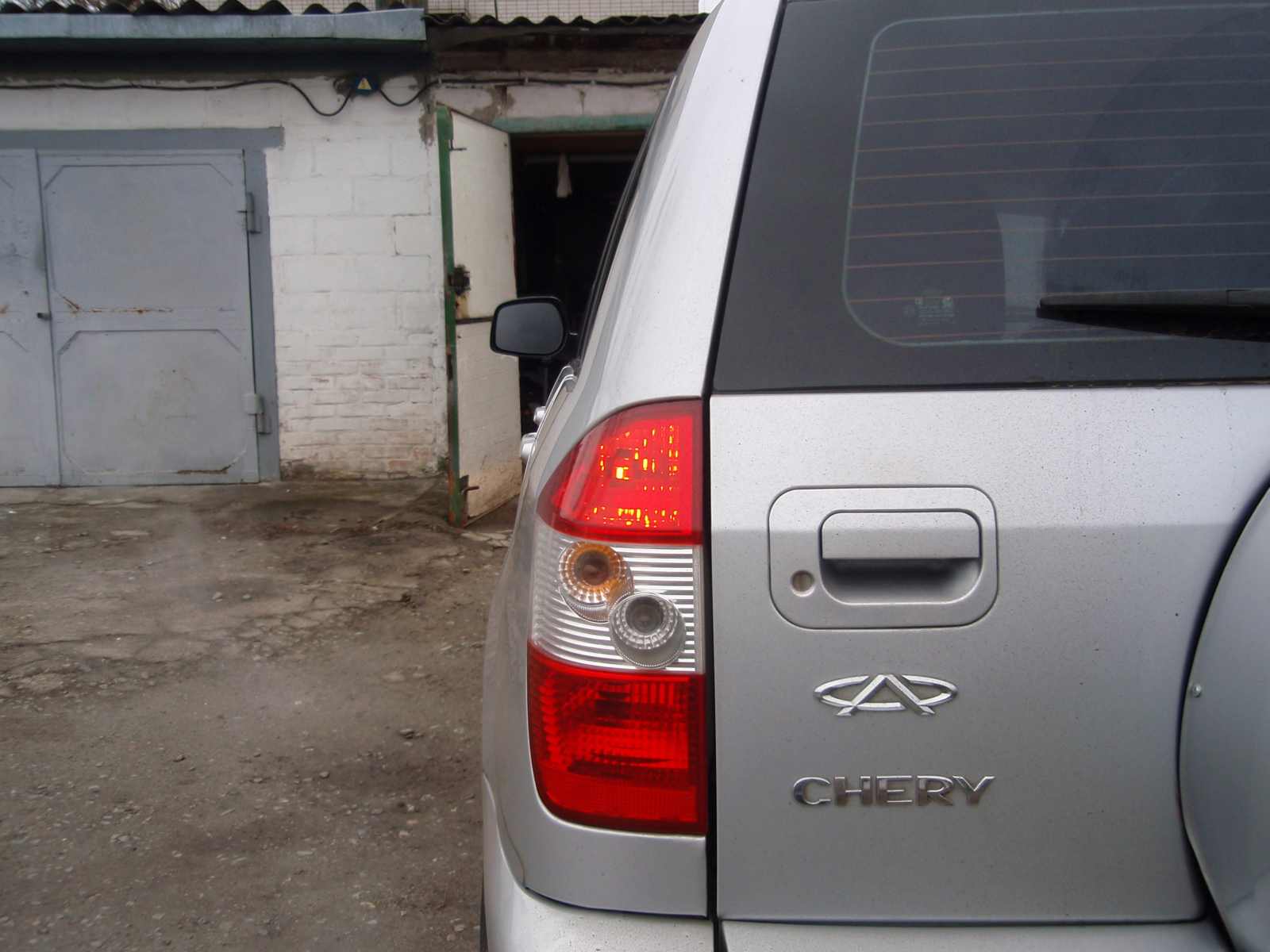

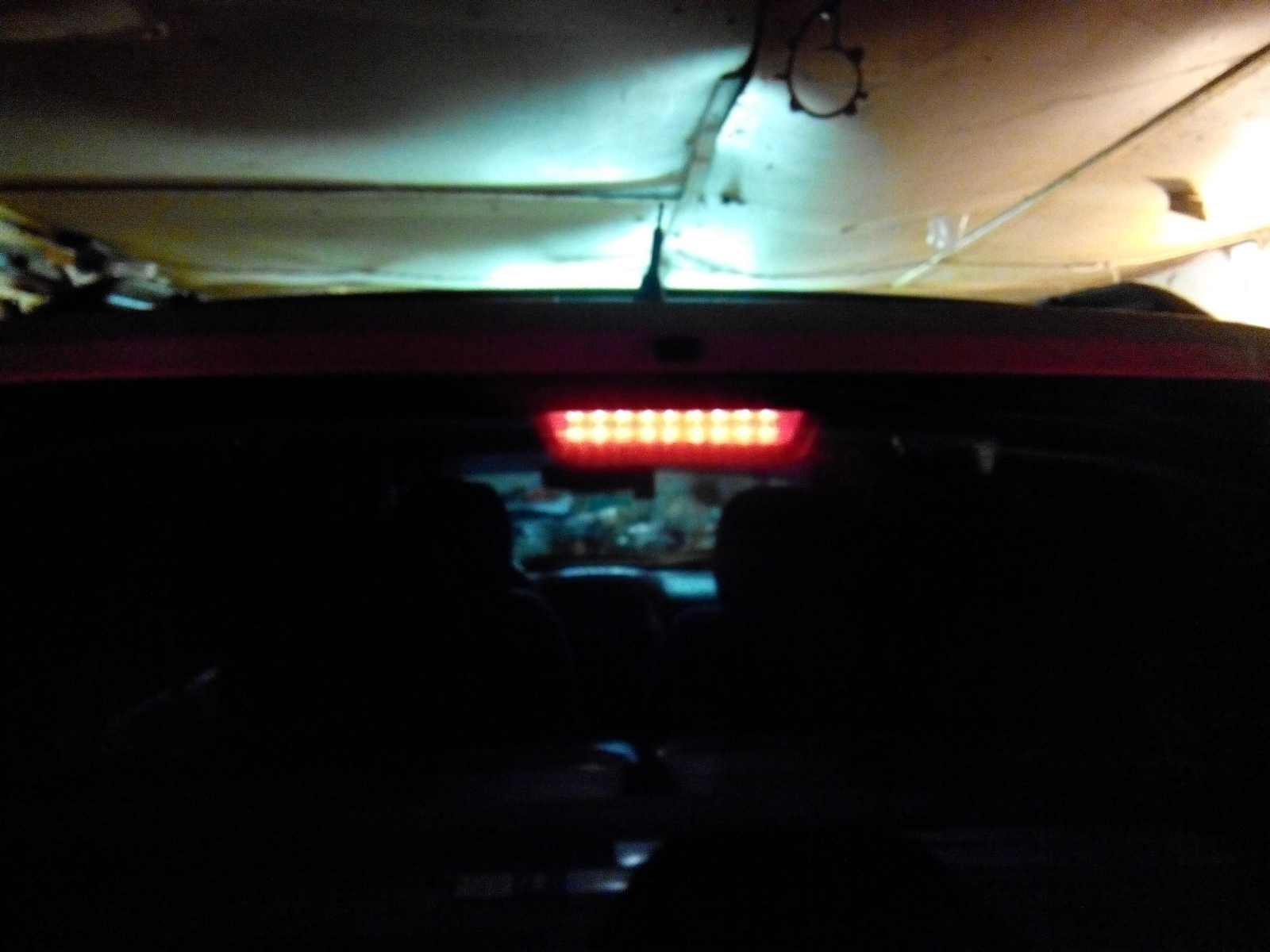

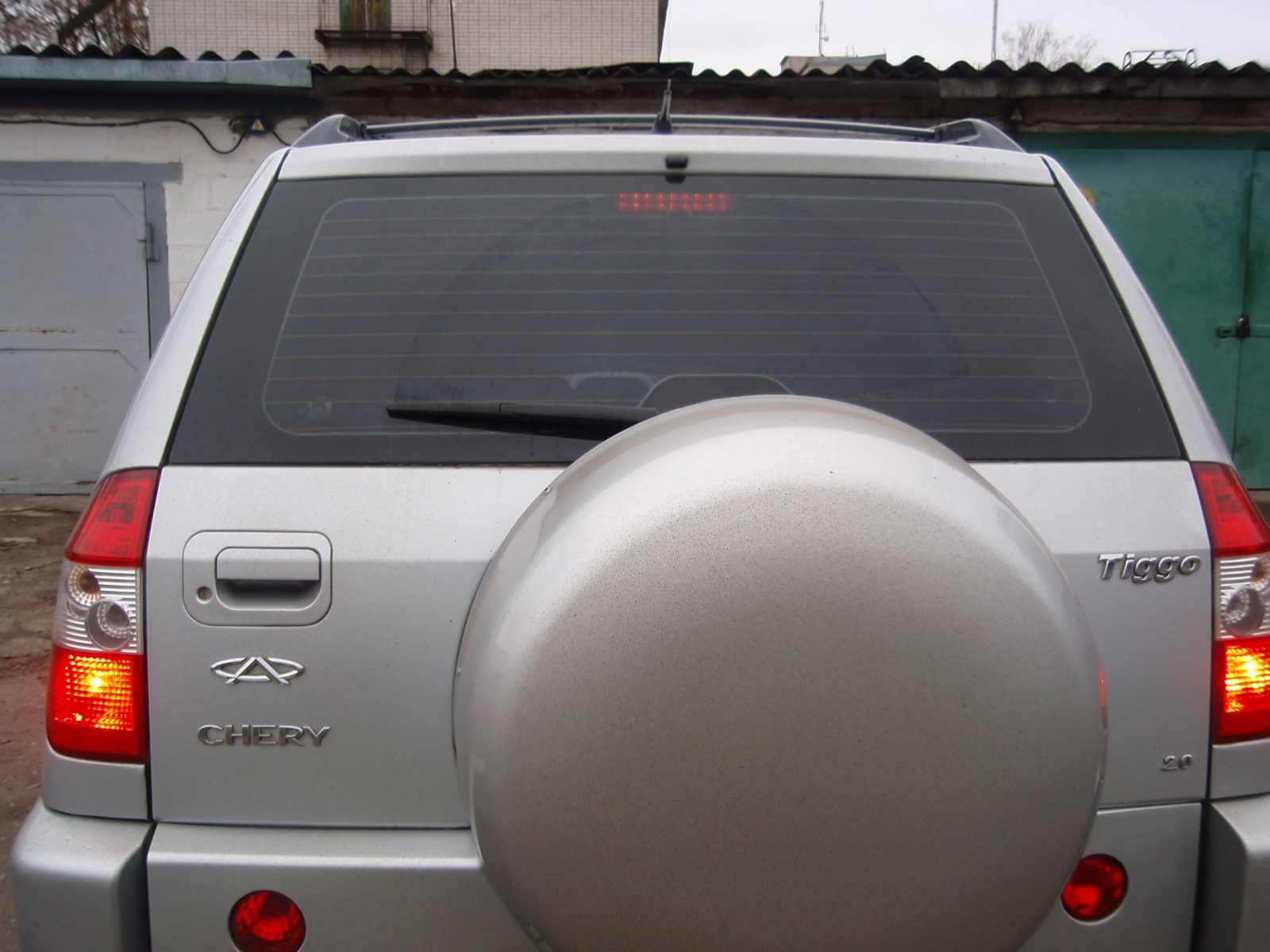

Немного о стоп-сигналах.
У меня лягушка (выключатель) включал фонари когда педаль тормоза была нажата, примерно, сантиметра на 3-4. То бишь - уже притормаживаешь, а стопы не горят... Нужно регулировать? Я думаю - ДА.
Далее - дополнительный стоп не работал. Разобрал. Увидел: стоит лампа на 21W! Лампа, естественно лопнувшая, она же и корпус поплавила... А по инструкции - 5W!!! Естественно этого мало. Нашел лампу на 8W, габариты такие же, как на 5W. А позже всунул две светодиодных ленты. Результат на снимках. Единственное, что нужно - это аккуратно срезать тонировку в месте дополнительного фонаря - днем, все-таки, видно не очень, хотя ленты светят на раз. У мя не срезана тонировка. Светодиоды белого цвета! Не красного.
В габариты задние всесто ламп накаливания вставил тоже светодиодные - пять по кругу и три с торца сврхярких (как указано) светодиода. Снимки выложу позже.

Вот снимки, как обещал.
Судите сами, что получилось...

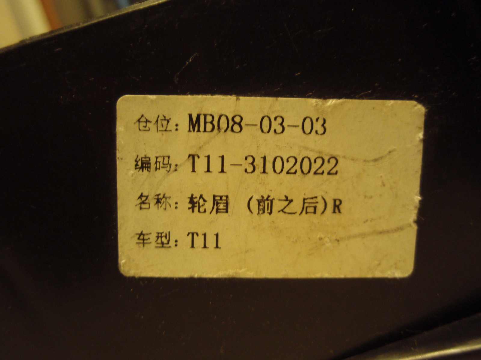

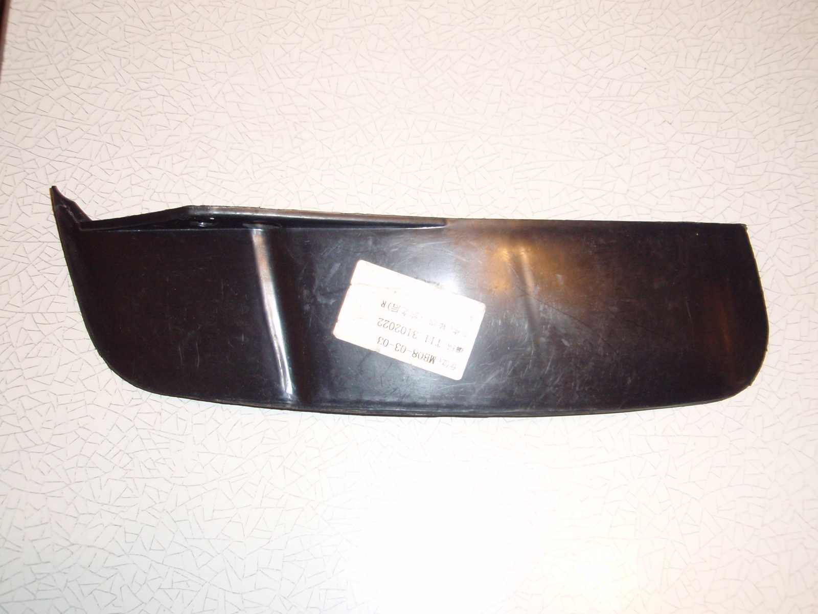

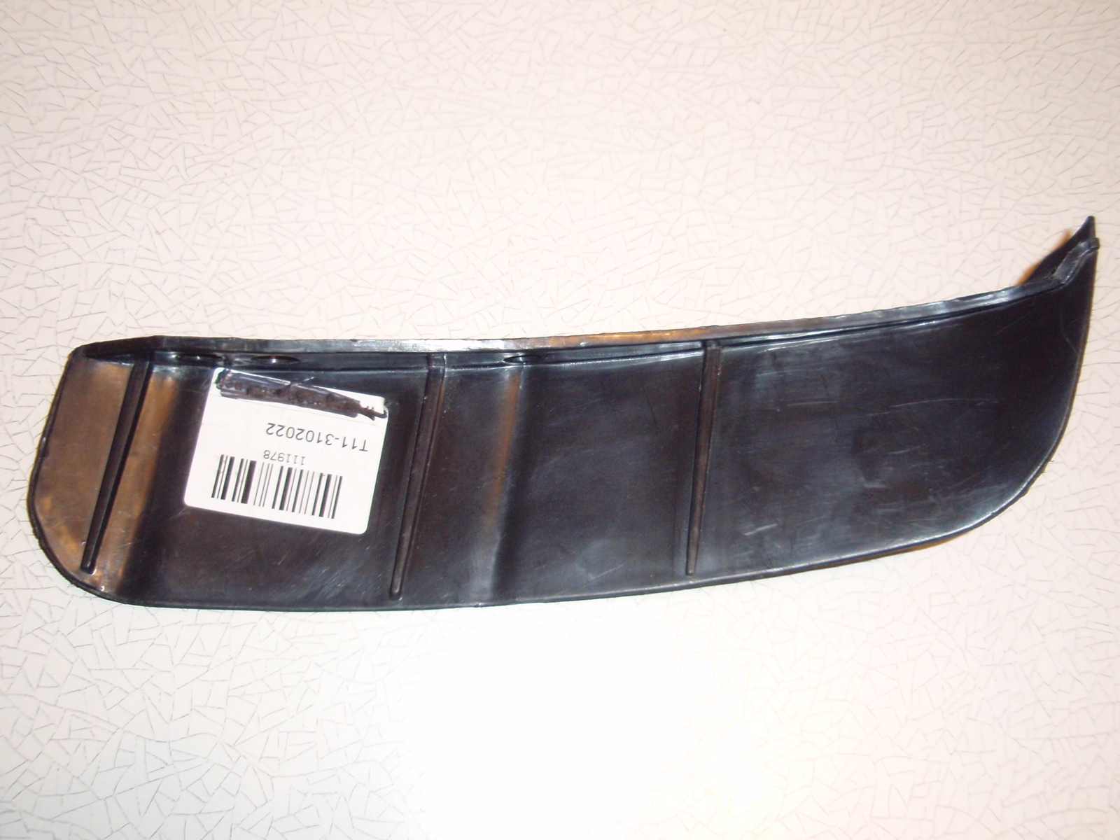

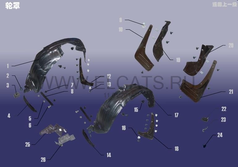

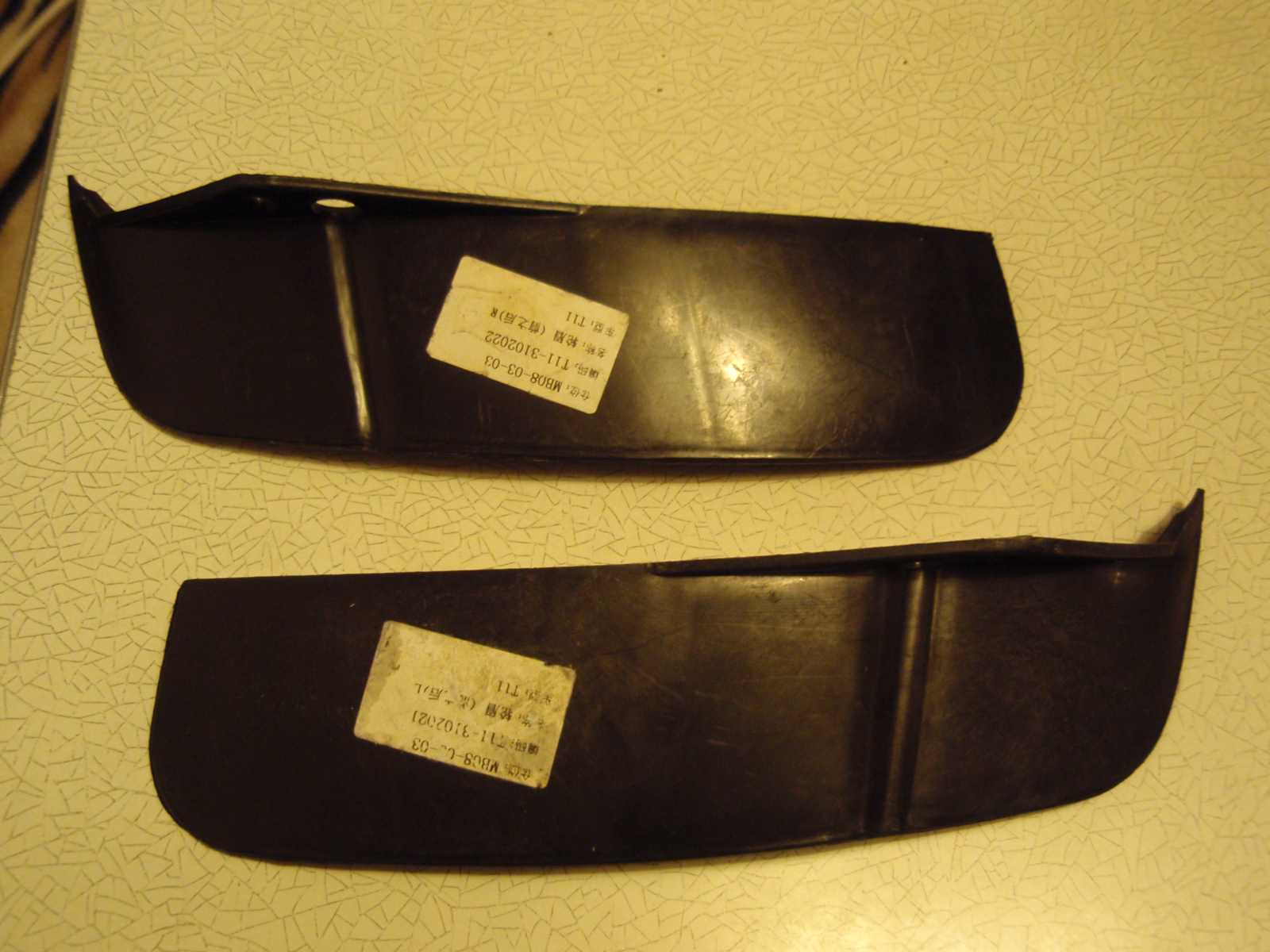

А теперь о нашем тигренке.
На днях прикупил его родные передние брызговики передних колес - есть, оказывается, такие. Фото ниже. Там же фотография каталога, на которых они находятся. А вот крепятся они (поз.4 и поз.14) только на родные подкрылки штатно, с помощью планки (поз.8). Весной, когда потеплеет, попробую поставить на те, что стоят. Что получится - отпишу. Если у кого будут идеи.... Прошу.

А что, у Вас такие передние брызговички на машине отсутствуют??? У меня на 2007 г.в. они были.

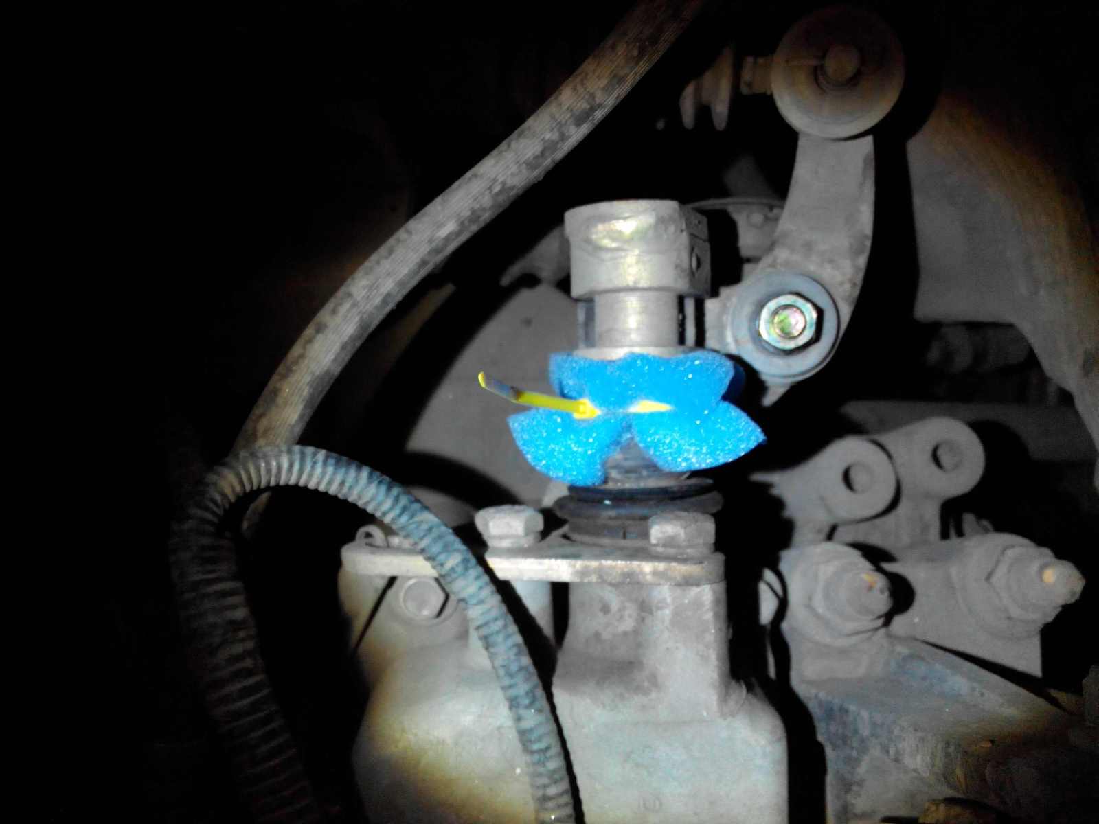

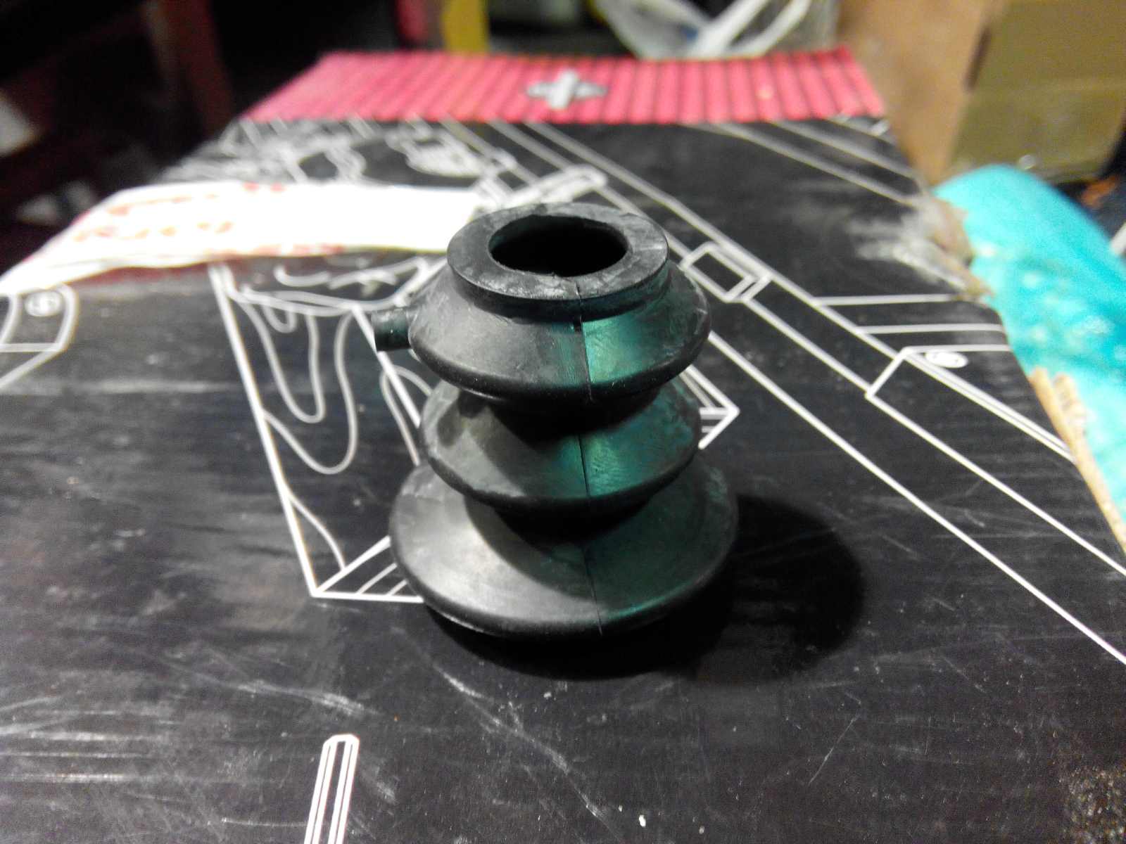

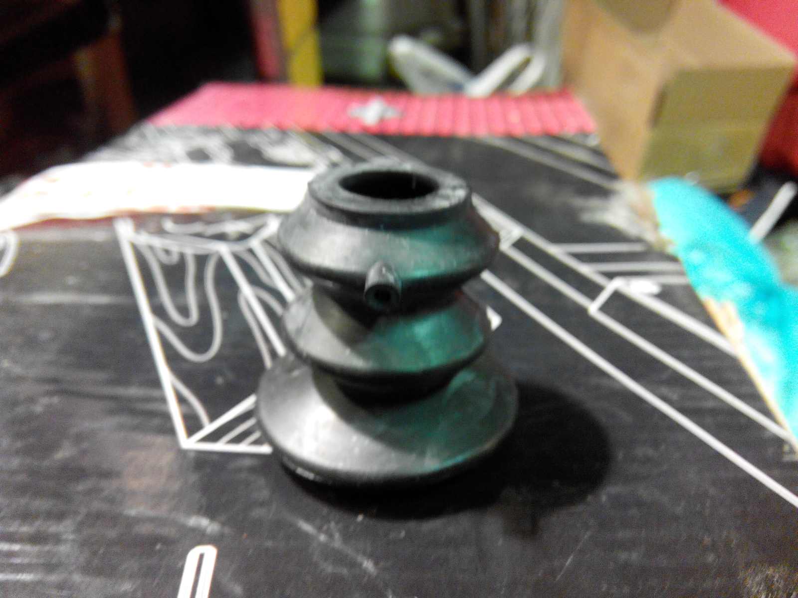

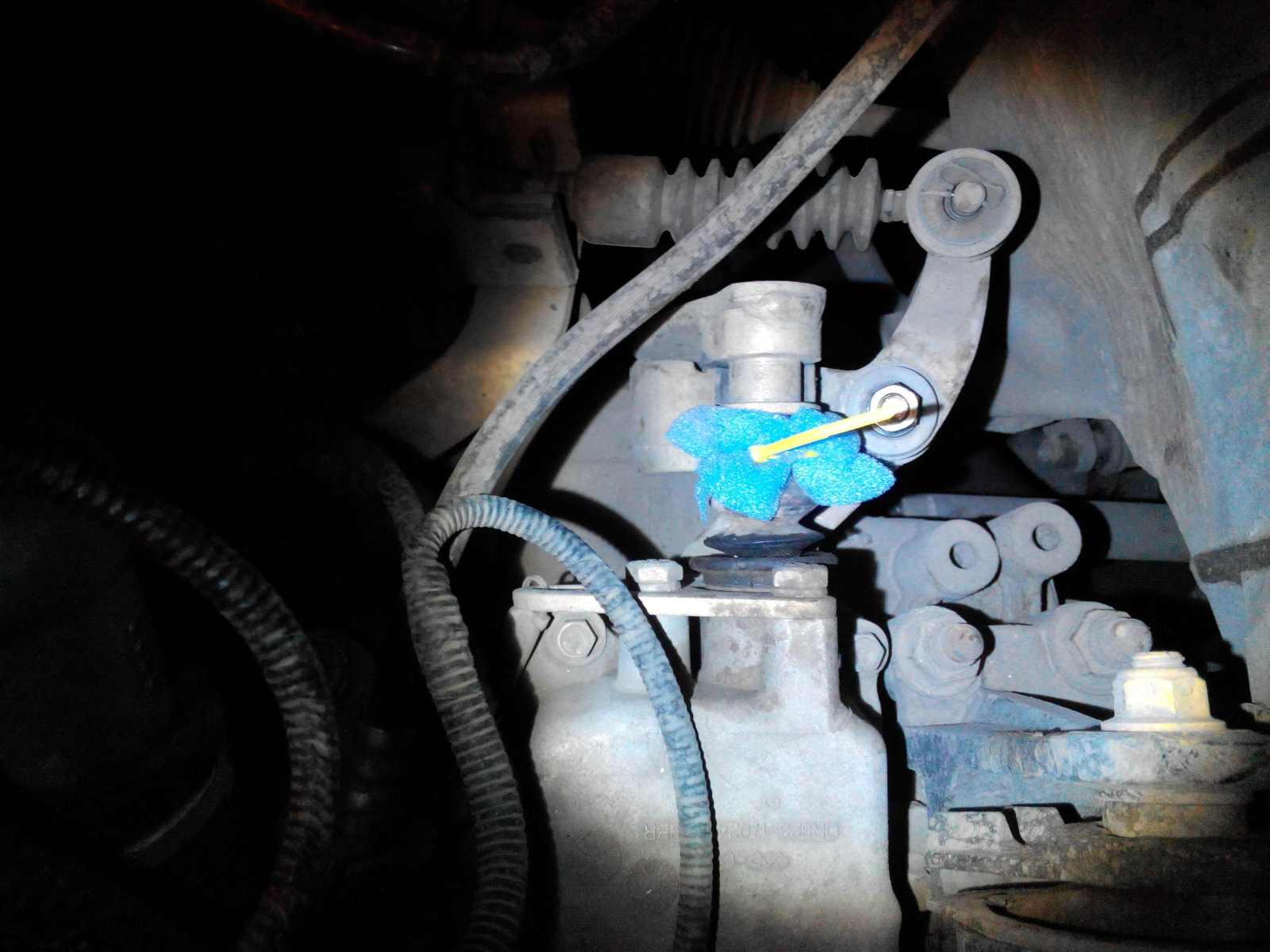

Продолжим.
При замене водушного фильтра двигателя, после снятия коруса оного - обнаружил, что лопнула гофра вала (штока) управления КПП.
Кстати, подскажите как поменять на новую?
Временно уплотнил куском пороллона пропитанного маслом. На фото не пропитанный - пропитывал после установки - спешка, судари, спешка...

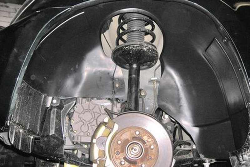

shumic078 написав:

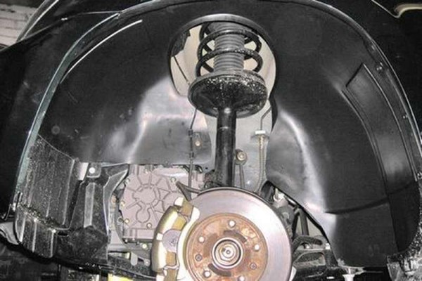

Возможно при покупке и были - я не первый владелец машины.
Подкрылки стоят не штатные - покупные, которые закрывают ниши колес довольно хорошо. Кстати, сударь, справой и слевой стороны от колес имеется какой-либо брызговичек или что-то подобное, закрывающее силовой агрегат от воды и грязи? Потому как места крепления этого чего-либо имеются, но последнее отсутствует. В каталогах оригинальных ничего не нашел. Снимок каталога в посту выше.
На снимке подкрылки (производитель в названии файла), и видно что штатные передние брызговики крепятся к чему-то, но не к установленным подкрылкам.

А как все-таки поменять лопнувшую гофру на валу управления КПП?
