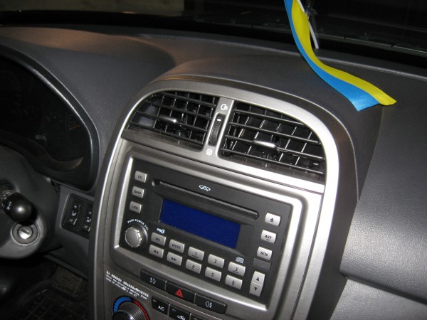

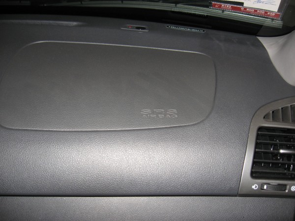

Подскажите почему в салоне на торпеде и где только видно кругом пыль ? Окна не открываю . Может нет фильтра салона ? Ездил на других марках машин то такого не наблюдал . Где он стоит и как к нему добраться ? Машинка у меня 14года выпуска 1.8 Актеко . :o Говорят что его вовсе там нет , что там как бы стоит фильтр кондишена и все 8-) И еще одна проблемка , что может греметь спереди в панели ,где то в районе подушки возле пасажира (уже достало) :viking:

Фильтр салона есть, он в бардачке. Крышка снимается, если убрать один из фиксаторов, расположенных на ней внутри, которые не дают упасть ей вниз (по-моему слева). А пыль от того, что в Тигго задувает со всех щелей, особенно спереди, фильтром салона это не побороть. На скорости больше 100-110 км/час уже в салоне свист воздуха.

У меня актеко 1,8 но 11 года, салон другой, фильтр салона есть 100% пыли тоже хватает, это норма :)
На счет того, что гремит спереди панели. Греметь может что угодно, это же тигго!!! и это только начало, я вначале тоже обращал внимание на все лишние звуки. Со временем количество стуков, бряков, скрипов только добавляется, так что обращать на них внимание - себе дороже. Лучше просто забей и музыку погромче включай :D
