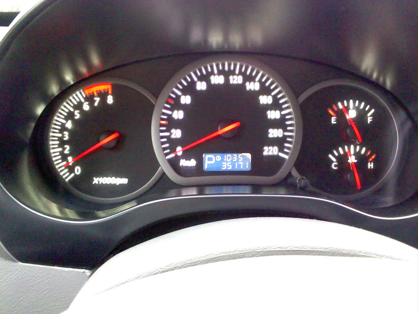

Вот еще результат новогодних праздников..

а можно по подробние?
Вів січня 10, 2012 23:06
Повідомлень: 707
Автомобиль: TIGGO 2.4АТ+газ
Повідомлення Re: тюнинг панели приборов
Подробно все на Российском форуме, а в кратце- разбираешь, перепаиваишь светодиоды, в цвет , какой нравиться, переварачиваешь поляризационную пленку на экране, красишь шкалы, прочищаешь цифры и собираешь. Я еще подсветку запитал постоянно от вкл. зажигания через регулятор подсветки. Все!

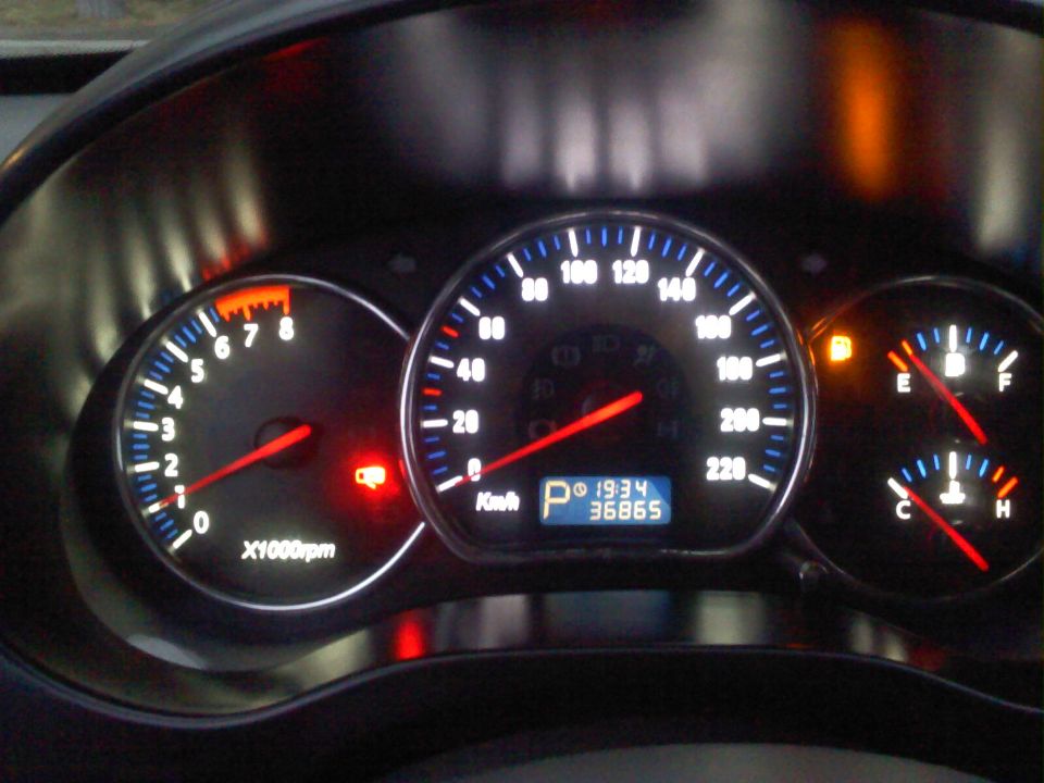

Про перепаиваешь приборы -есть тольео словами, берешь на рынке ленту светодиодов с цветом который нравиться(нужно 16шт.) старые выпаиваешь новые на место. Перевернуть пленку на экранчике - нужно иметь в запасе большую, т.к. после переворачивания нужно еще крутить по или против часовой стрелки. для того чтобы добиться синего цвета ( в инете ищи про поляризационную пленку - там подробнее). Про подсветку - прозвонил провод на правом разъеме(по моему крайний верхний с права пятый, зеленый с черной полоской) отрезал и запитал от регулятора, на регуляторе вход и выход ортезал и перемкнул а на вход подал питание с прикуривателя, с выхода на щиток - все....

Светящихся значков-индикаторов не видать почему-то на твоей панели. Закрасил, что-ли?
Вів січня 31, 2012 17:10
Повідомлень: 707
Да, это пробный вариант, буду передедывать, хотя можно и эти протереть, но хочу немного по другому + изготовить "очки".

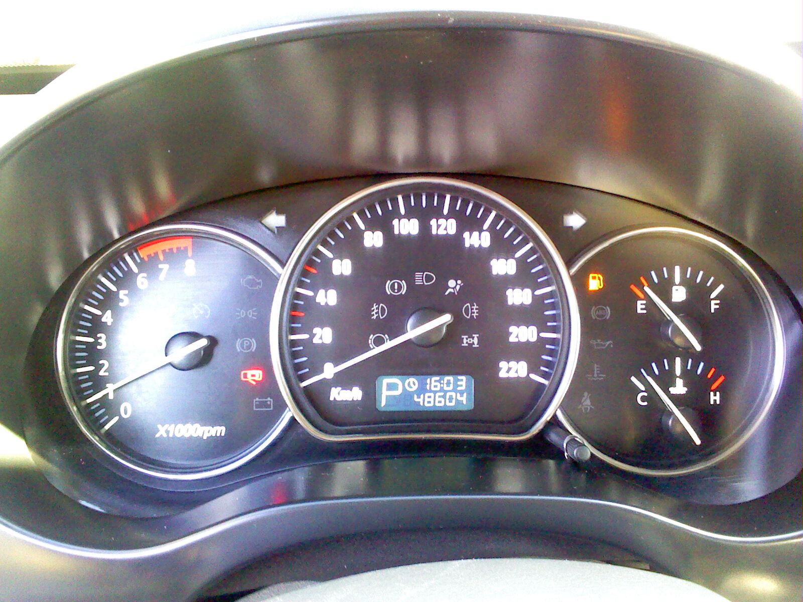

Вот переделал, теперь лучше...

а фото с выключенным вариантом - очки из нержавеечки? - плохо просматриваются
как делал голубую - подкрашивал или опять диоды?
спасибо.
Тигра 2,4 черного цвета
ремонт автонавигаторы, 2DIN магнитол (Soft&Hard), MAC OS (буки и ПК)
Нед квітня 08, 2012 20:51 ICQ
Повідомлень: 707
С выключенным нет, т.к. подключена постоянно от вкл. зажигания, не зависимо от вкл. света. Очки - молдинг под хром, продается метрами, толькоя скотч удалил и приклеил на на суперклей. Голубые шкалы это изолента с обратной стороны цеферблатов, как и красные.

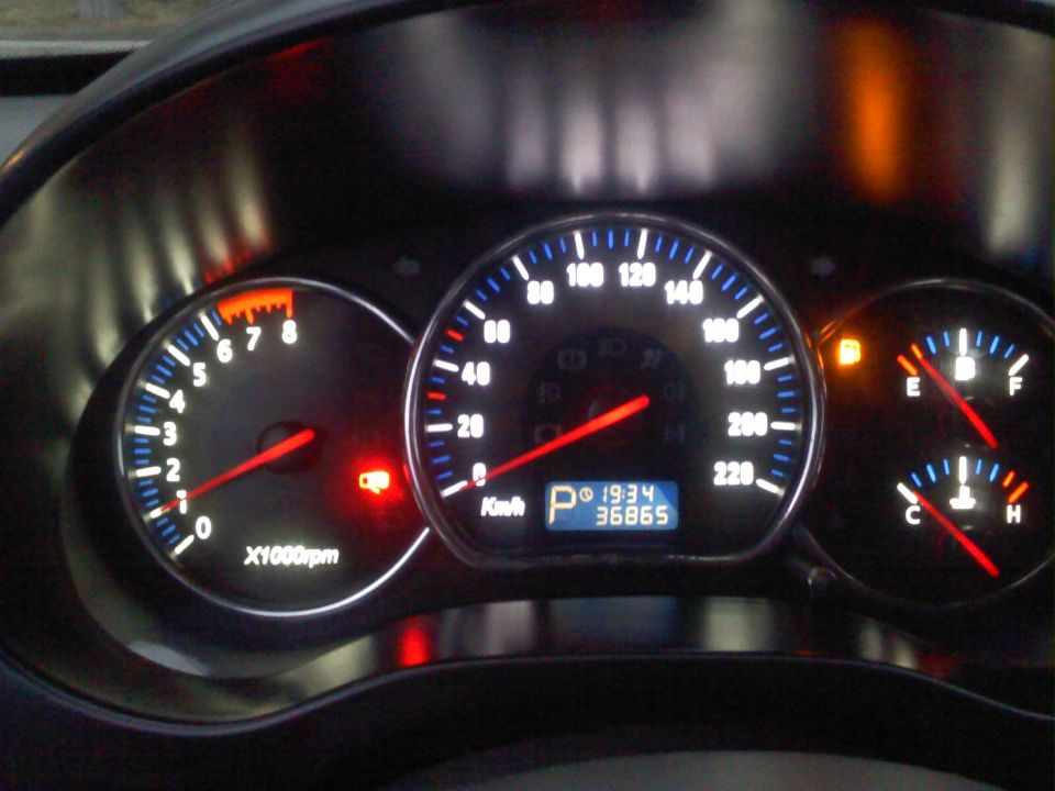

Надоели красные стрелки, сегодня переделал, перепаял светодиоды и снял красную краску. Осталось затонировать стекло и будет песня....
