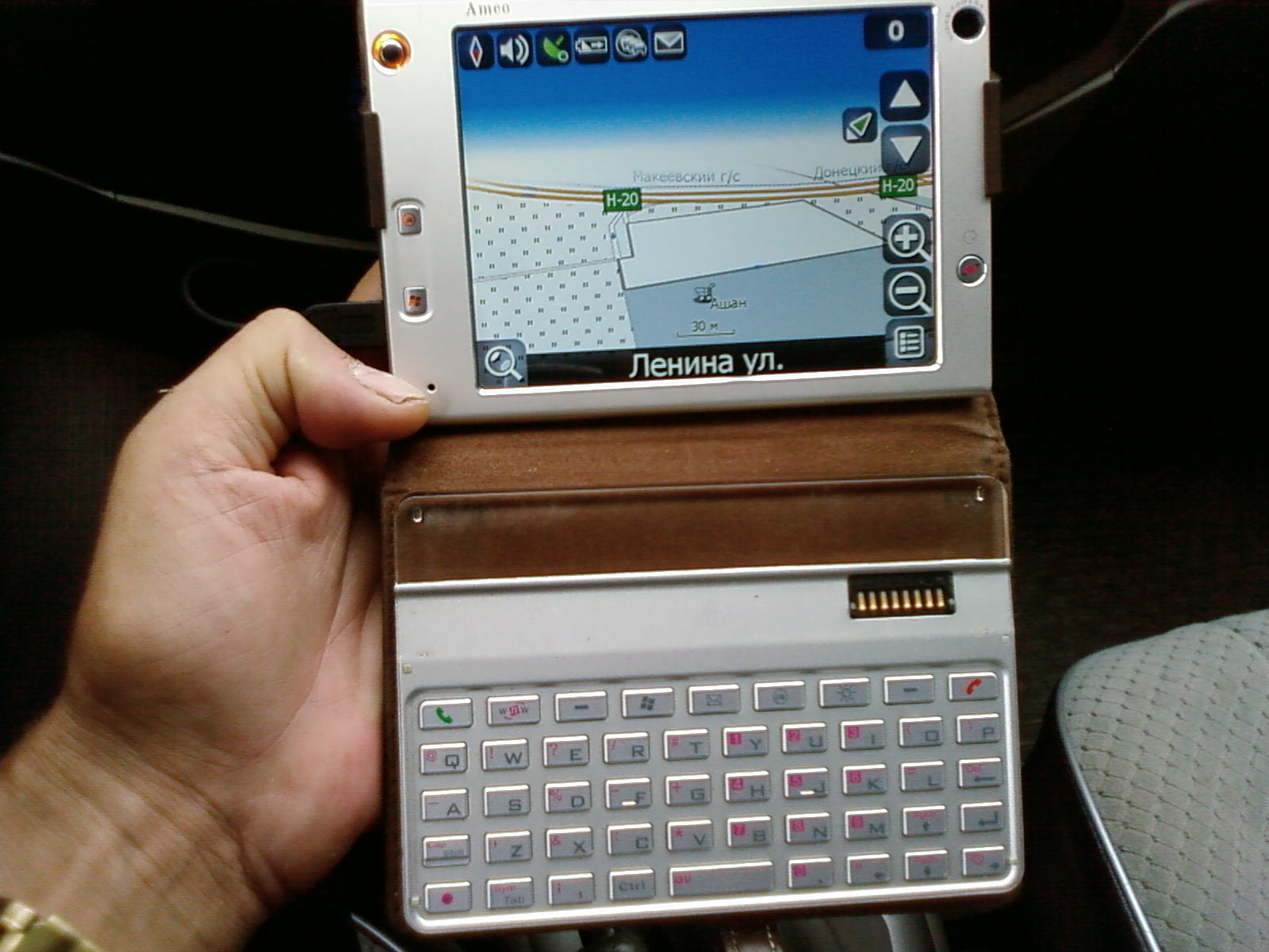

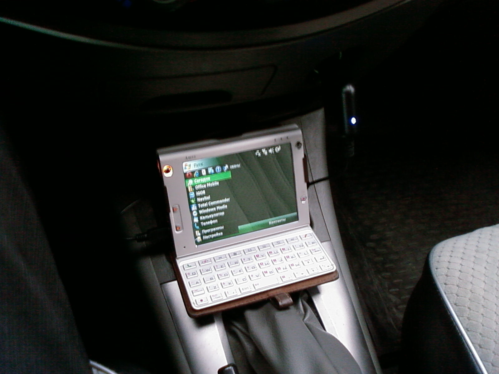

Тут по случаю юзаю экслюзивную девайсину, имхо, как нельзя лучше подходящую по теме. Работает под виндой мобиле 6.1, тачскрин с разрешением 640х480 хайколор, клава на магните, на борту gps-навигация, телефон, прямой выход в интернет и эл. почту через gprs и 3G(при 3G-покрытии - видеотелефон), вай-фай, блютуз, usb, вэб-камера, фотокамера 3Мп со вспышкой, озу + встроенный флэш-диск микродрайв 8гб + флэшка (какую душа пожелает), выход на телевизор (или vga, не пробовал), все виндовые приложения - офис, медиа и ещё куча всего, даже тотал командер поставил. Питание от гнезда прикуривателя. Словом, кого заинтересует и удастся достать, см. по ссылке http://t-mobile-ameo.smartphone.ua/ Но поскольку ещё бортовик у меня имеется, то практического применения пк в машине окромя навигации я пока не нашел :?
