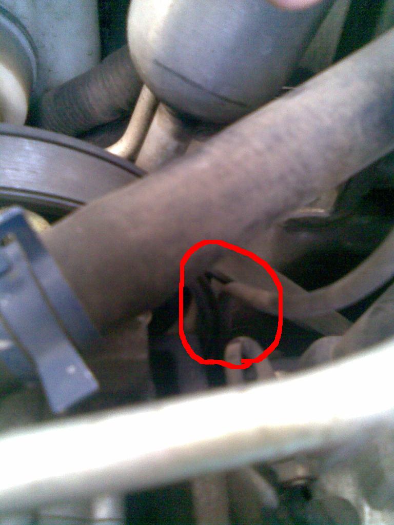

Повідомлення Re: Ошибка 335
Нашел причину ошибки. :moil:
Кабель датчика коленвала каснулся шкива гидроусилителя и перетерся.
Так, что обратите внимание на кабель который идет по крышке ГРМ и вниз к датчику.
Там мягкие усики держат кабель, от они у меня и были попущены.
