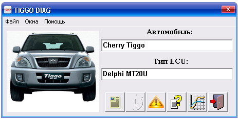

В современном автомобиле широко применяются электронные блоки управления. Поэтому сегодня трудно себе представить обслуживание автомобиля без компьютерной диагностики. К сожалению бесплатной и доступной широкому кругу пользователей диагностической программы для нашего автомобиля Chery Tiggo нет. Это заставило меня подумать о создании подобной программы. Информации по протоколу, поддерживающему наш ECU Delphi MT20U я так и не смог нигде найти. Пришлось пойти по очень трудоемкому и кропотливому пути подбора методом проб и ошибок. Труды оказались не напрасными и дали результат. Мною совместно с Валентином, была создана программа TIGGO DIAG которую сегодня я представляю пользователям автомобилей Chery Tiggo. Для диагностики необходим K-Line адаптер. Надеюсь, она станет полезной в эксплуатации и ремонте наших автомобилей.

супер а краткое описание что умеет делать софт и скринов бы побольше

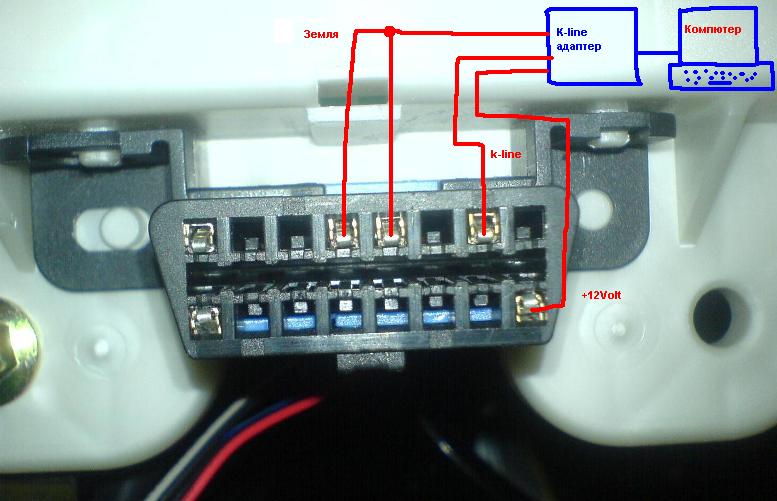

Кто уже подключался напишете фото отчет как ето сделать и какой адаптер он применял, все пишут что подключались а конкретики нету:
Вот фото входа в БК тиго.
Активние клеми: 1, 4, 5, 7, 9, 16.
Куда именно подключать.
Ато все пишут что работает а как подключать инструкции нету.
Напешите что нужно чтоб подключитса к БК тигго.

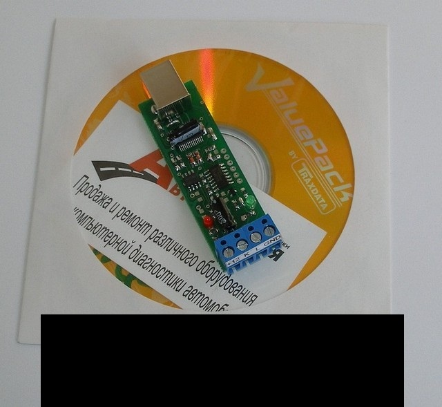

Вот такой вот вам подходит или нет???

Я не вкурсе подходит ли етот адаптер.
Может кто отпишет с указанием подключения на адаптере.

Andriy_Tiggo! Куда-то все специалисты подевались... Рискну ответить за них.
Адаптер должен подойти любой нормально работающий. Сейчас есть адаптеры уже не под классический СОМ порт, а под USB. Их нужно просто вставить в USB и система (ХР и выше...) по идее сама должна найти и установить драйвер. Дальше нужно найти на адаптере выход К-Line (тот адаптер, что показан на фото выше имеет еще и L-Line, Вам она не нужна) и подключить проводом к соответствующему гнезду разъема OBD II. Затем подключить массу (GND) и +12В (Это крайние контакты на фото от sander, Возле +12В расположен вход К-Line).
Далее ... запускаем программу Олега и наслаждаемся. Делать нужно все аккуратно, а то есть шанс остаться без соотв. порта на компьютере или даже без материнки...
Но учитывая цены на адаптеры и то, что на ходу пользоваться нельзя, т.е. смотреть за показаниями неудобно, может лучше купить готовый профессиональный БК, например Мультитроникс и пользоваться им. Он умеет еще и температуру за бортом измерять и кое-чего другого полезного, хотя и стоит дороже. Адаптер приличный около 200грн (есть и существенно дешевле) vs БК Мультитроникс 1100 грн. и выше.
Так что "Думайте сами, решайте сами..." Я себе поставил Мультитроникс и оч. доволен.
Если интересно, то подробнее про адаптеры тут (там и цена есть):
http://www.masterkit.ru/main/set.php?code_id=215984
