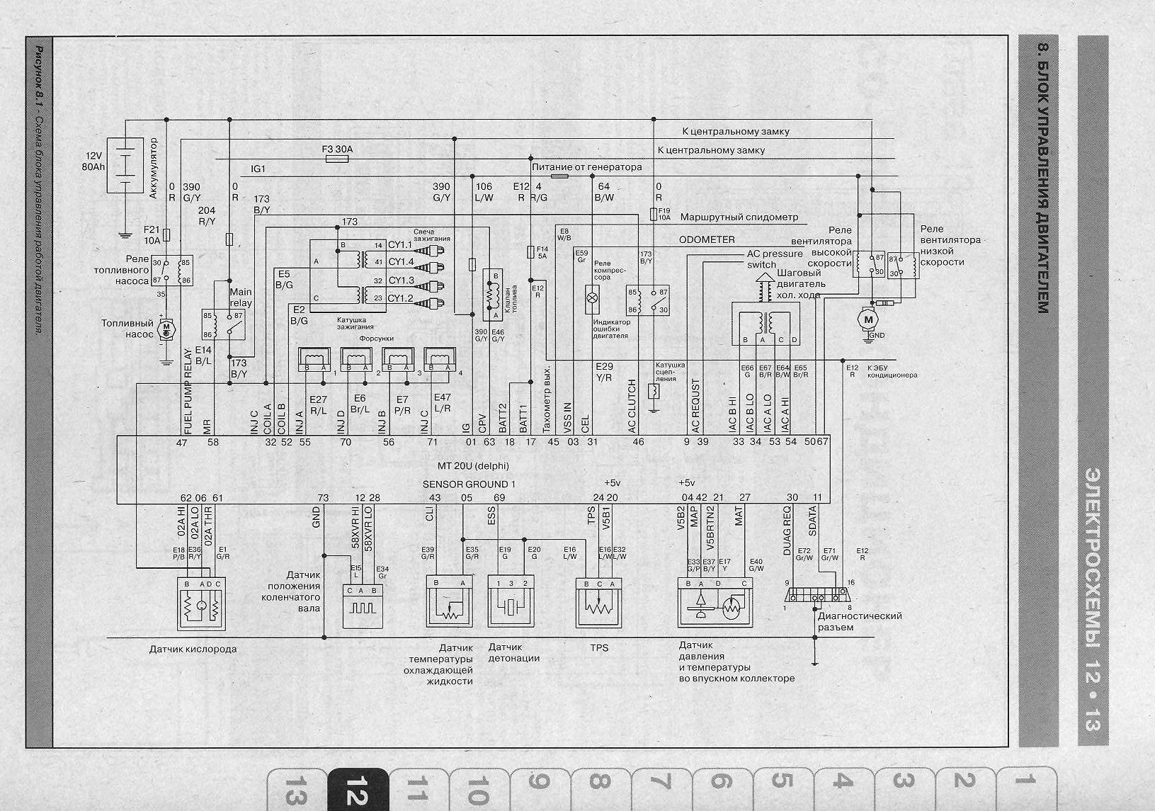

Добрый день! Ходят слухи что у Тигго с мотором 2.4 и коробкой автомат ДК2 (вторая лямбда) вообще не подключена и провод от нее в салоне никуда не подключенный перемотан изолентой. Полез посмотрел под машину, лямбда есть, провод от нее есть, разъем есть, обратный разъем есть, провод в машину есть, подергал за провод в машину, обрубок с изолентой не выдернулся. Но слухи откуда то же есть. Да и на схеме блока ЭБУ второй датчик кислорода не вижу. Кто в курсе?

Я в курсе. Искать лямбду от 2.4 на схеме от 2.0 несколько самонадеянно)))

С чего вы взяли что это схема блока с мотора 2.0? И вообще разные ли там ЭБУ? Но суть не в том. Вопрос в другом, ходят слухи, можете опровергнуть, подтвердить?

Блоки MT 20U (delphi) стоят только на 2,0. Какой на 2,4 можно посмотреть в теме Tiggodiag.
Но на 2,0 вторая лямбда точно - подключена (у меня светит чек, прогрев лямбды - помер), - почему ее нет на этой схеме?

Это схема взята с ховера 2.4. Да и фиг с ней той схемой. Мне напели про ДК2 на Тигго 2.4 АТ. Если кто доходил до конца проводки второй лямбды, скажите что там в конце? Свет в тоннеле или котлы с лавой?

Взял с названия контроллера и комплектации системы впырска - на 2.4АКПП не применяется датчик абсолютного давления и четырехпроводный РХХ , на их местах там трудится частотный! расходомер воздуха и РХХ с обратной связью (на шесть проводов) но это все не имеет значения если схема от Ховера. А чего не от Бехи ?
А по поводу "напевов" - что мешает доброму молодцу отключить второй зонд (при определенной сноровке это можно проделать прямо у авто "на коленях")) и прокатившись километров надцать (зазвычай не более 50-ти) дождаться включения на ходу желтой "мясорубки" и раскочегарив ЕЛМ "сделать диагностику" на предмет наличия в ЗУ контроллера жалоб на недостойное поведение того самого зонда ?
