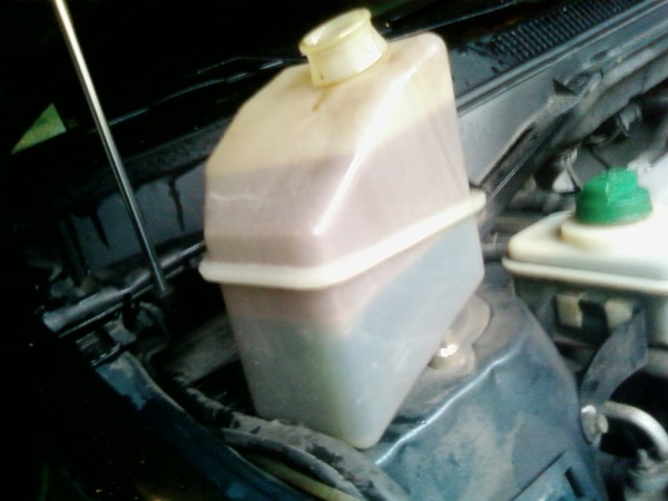

Ситуация следующая. В понедельник 08.10.2012 сильнейший ливень, потоп. Машинка поплавала вдоволь. Местами потоки воды доходили выше колес. при заезде в гараж и выключении двигателя, наблюдал такую картину. Потекла коричневая жидкость, открыл капот и обомлел вытекает из расширительного бачка. В бачке разделение снизу синий антифриз сверху коричневая фигня.(фотки прилагаю). Слил в бутылку, долил антифриза, при запуске двигателя в расширительный бачек, снова начинает поступать эта жидкость. Масло на щупе как обычное, менял три недели назад, по уровню. Надсвечники чистые сухие. Смотрел от маслозаливной горловины - первый и третий. Двигатель запускается нормально, без замечаний. Все остальное в норме. Ну, прям растерялся. Да, эмульсию которая получается если в масло попадает антифриз видел не раз, на щупе следов нет. Благодаря ответам "senjn" и "shumic078" разобрался в проблеме: что в в радиатор попало масло из коробки передач. В коробке масло тоже чистое. Радиатор в автоматах сдвоенный и для охлаждения двигателя и масла коробки. В радиаторе произошла разгерметизация масляного отсека и масло попало в охлаждающую жидкость двигателя. Вообщем с проблемой разобрался, успокоился. А, вот вопросы остались. (смотрите продолжение)

Продолжение. Сначала фотки.

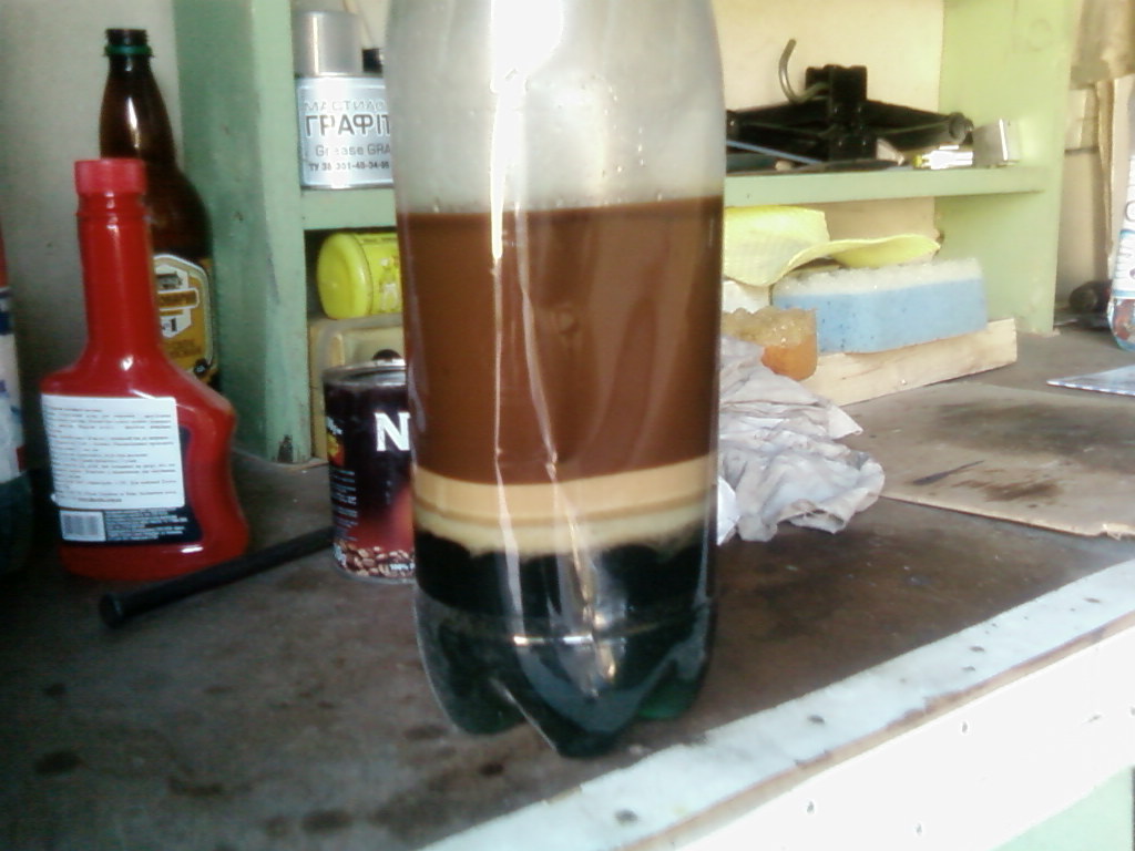

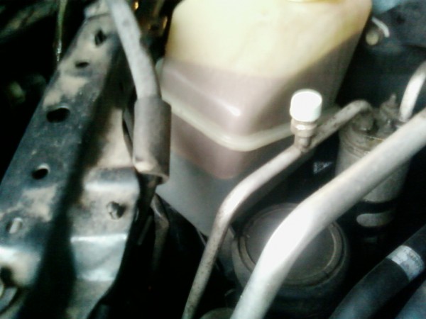

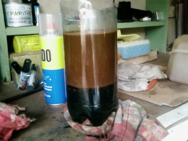

Вообщем радиатор на замену. А вот теперь пошли вопросы:

Судя по цвету жижи в бутылке акп уже хана,а если хапнула тосола то полная хана.Хотя может и выжила.Удачи вам.
