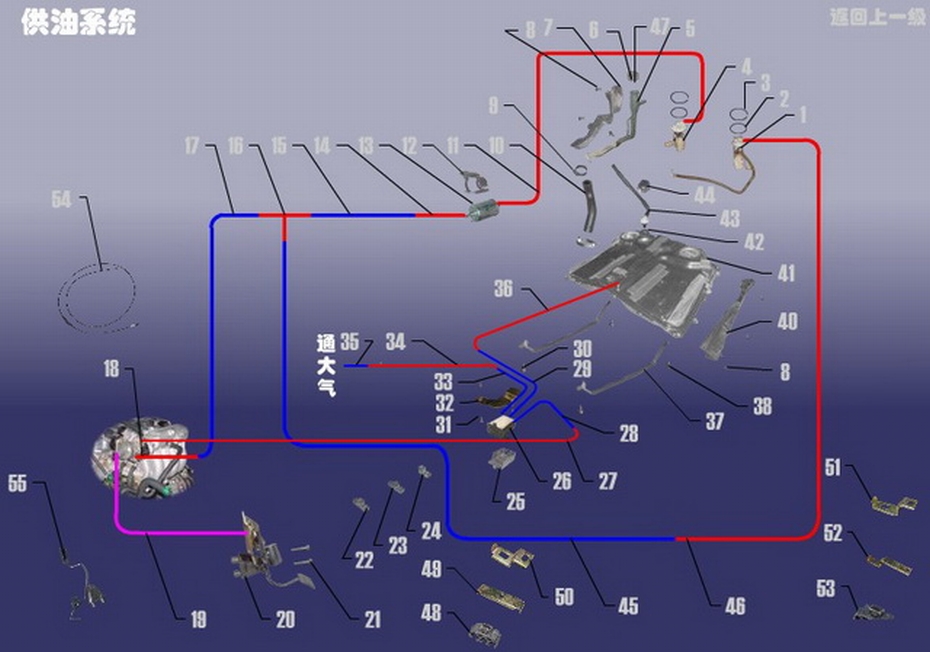

Что это там может гудеть, если шланг вытяжки паров из бензобака просто воткнут в бак в его верхней точке, может там есть какой клапан или еще что, на схеме не увидел.
На рисунке это шланг за номером 36

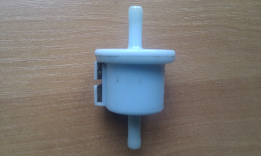

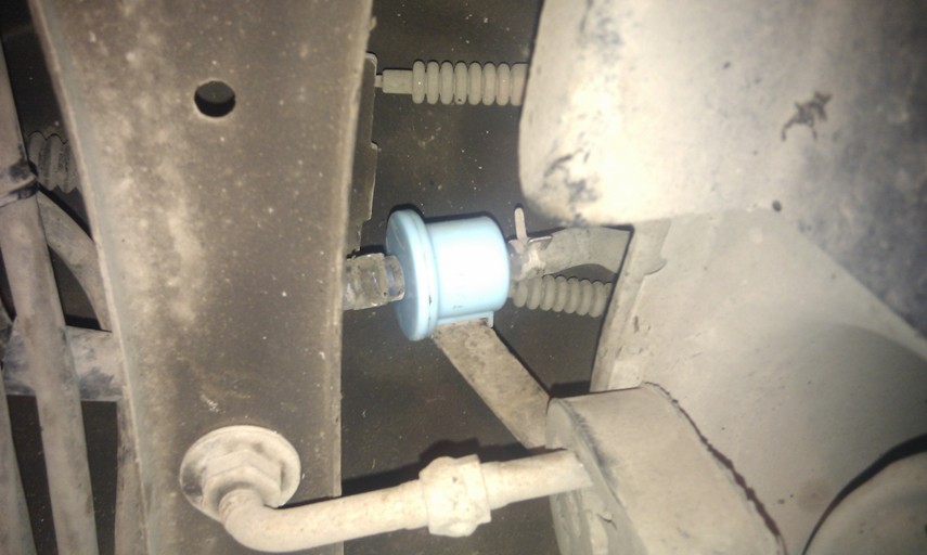

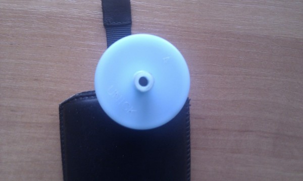

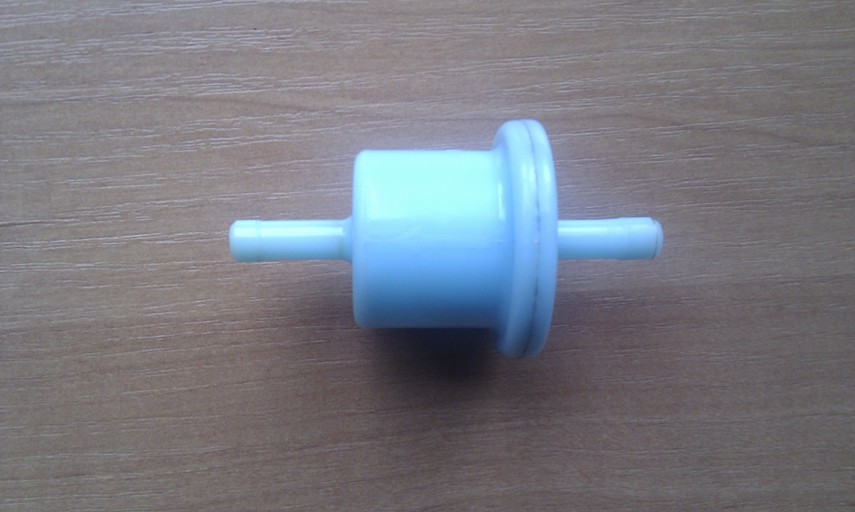

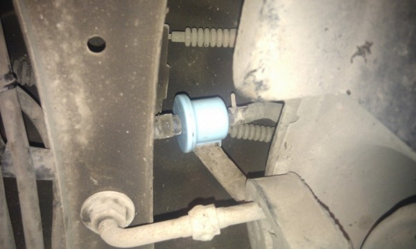

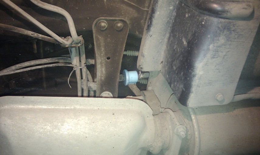

Сегодня опять полез в яму, есть там все таки какая то фигня, синяя 8-) , на схеме нет, а в жизни есть, никаких опознавательных знаков на ней нет, снял её, дунул, гудит как зараза, легко дуется только в одну сторону, если приложить усилие то дуется во всех направлениях, похоже на клапан, промыл, продул, гудеть стало ЗНАЧИТЕЛЬНО меньше, поставил обратно, завтра поеду на работу - послушаю, на холостых вроде не слышно.
На ней есть стрелка, так вот, если это клапан и действие его направлено в пропускании паров бензина только в одну сторону, то стрелка смотрит наоборот, т.е в сторону бака, а пропускает он как раз в противоположную.
фото:

Большая просьба,
кому будет не лень под машину слазить, посмотрите, есть ли он у Вас и так ли он расположен.

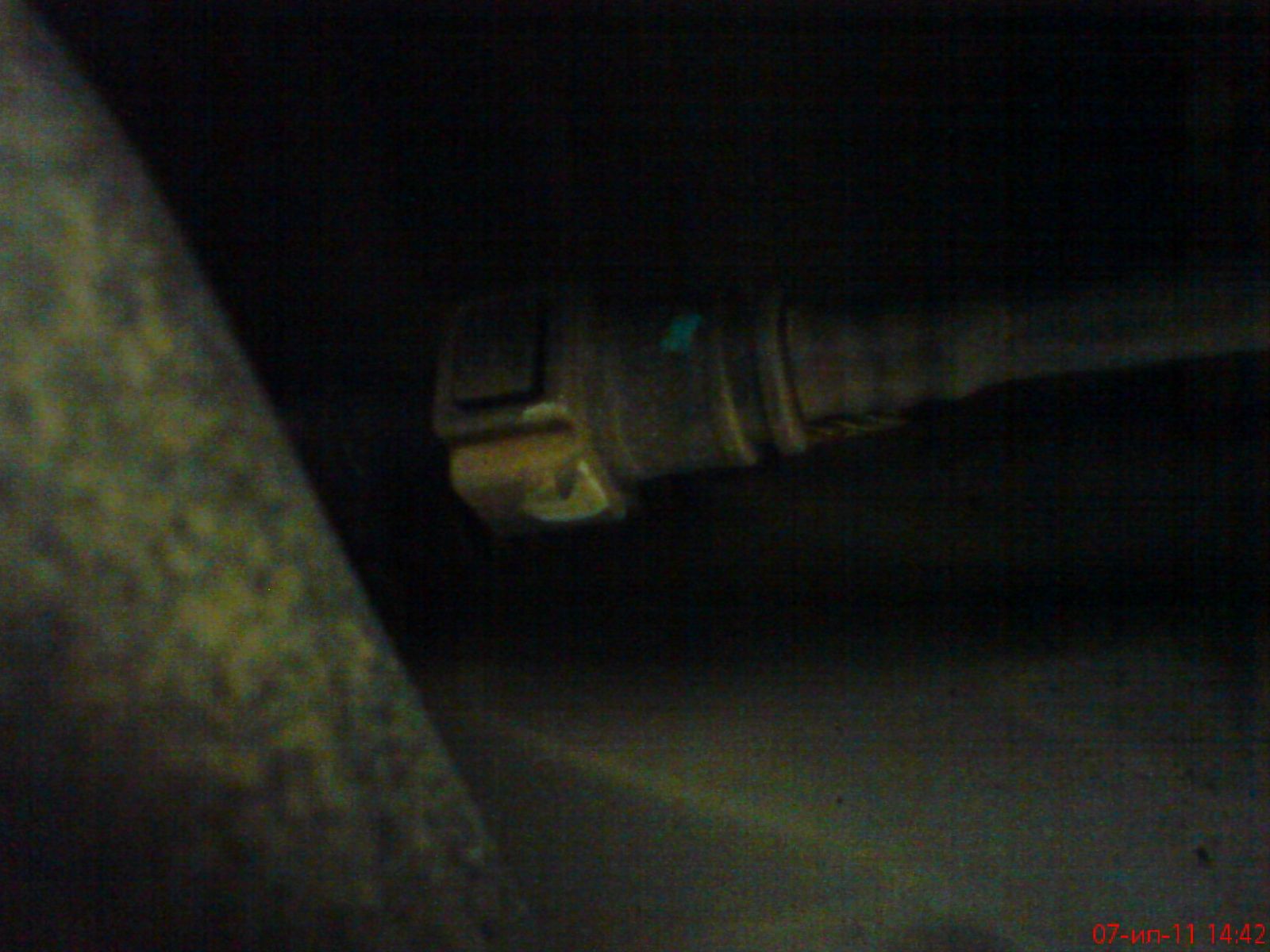

Во! чего обнаружил у себя?

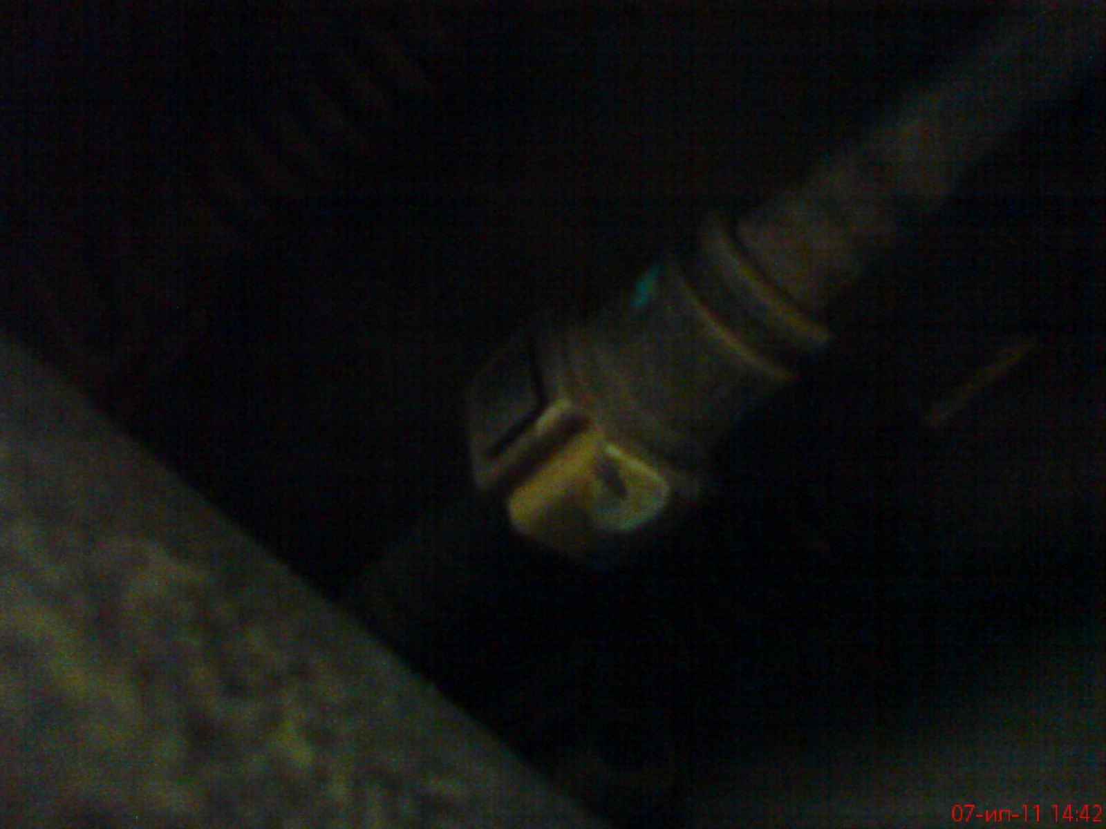

Прикольно, это обычный быстросъем, хм.

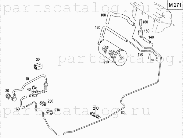

Много читал, нашел подобный клапан в схемах от Мерседеса, деталь №150, расположена между баком и адсорбером:

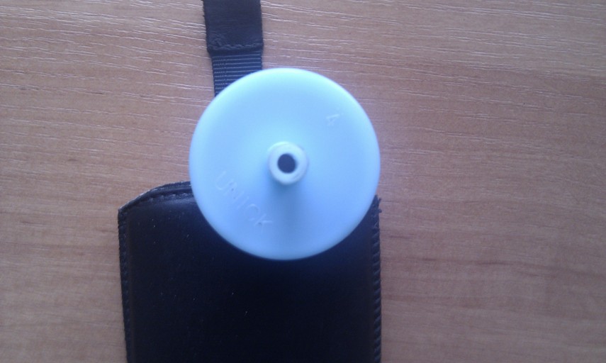

На форумах говорят, что это клапан (VENT VALVE), он двусторонний, т.е. в одну сторону дуется легко, а в другую тоже дуется но при усилии, в принципе так и есть, а вот стоять он должен так, чтобы в сторону бака дулось легко, а из него - трудно, т.е. стрелка должна смотреть от бака на адсорбер, в общем перевернул.
Предназначается для предотвращения создания вакуума в баке и еще там для чегото.
p.s. Машину покупал новую с салона, так что врядли это чей то самопал, тем более там посадочный хвостик на баке имеется под этот клапан.

Адсорбер продувается во все стороны через все трубки, тоже проверил. Только что проверил ту трубку отдельно, дуется на ура.
Главное ж не написал, после промывки клапана очистителем инжектора (изнутри) еду и тишина :) теперь засечь на долго ли хватит такой очистки, в клапане, через сопла виден запорный элемент по подобию что стоит в стакане бензонасоса.
