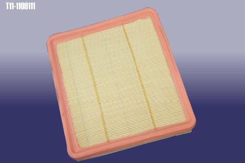

Я тут разобрался с воздушными фильтрами.
Многие жаловались на подсос воздуха.
Так и есть. Существует два китайских фильтра.
Родной (старый-заводской)был без маркировки,
скруглённые углы и две фиксирующие смужки.
http://www.pasker.ru/catalog/goods.php?id=55974
Новый имет маркировку по борту T11-1109111
Прямые углы, одну фиксирующюю смужку и изменённую форму бортов.
http://www.chery-service.ru/product/1180.shtml
Борта меньше и скошенные. Вот они и подсасывают воздух.
Сам фильтр короче по длине гдето на 10 мм
Возможно он должен идти на новые Тигги 1.6-1.8
Советую брать либо старый либо Parts_mall P96328718
Подходит идельно. Стаёт плотно до безобразия.
Чтобы его вставить нужно снимать баклушу.
Цена 45-55гр
Tiggo SriBlo 2.0

Спасибо за инфо!
Пошёл в магазин. Смотрели фильтра - точно так и есть, подходит фильтр с NEXCIA. Один в один- цена 45 грн и качество хорошее :idea:

Пардон Господа! Беру свои слова обратно, поспешил!
Сегодня ещё раз в магазине сравнил фильтра TIGO - NEXCIA, они разные по размеру. Хотя с виду одинаковые
