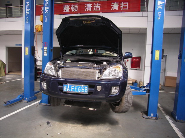

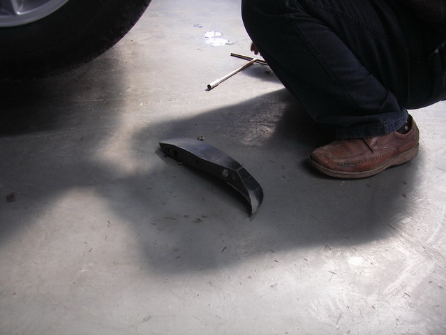

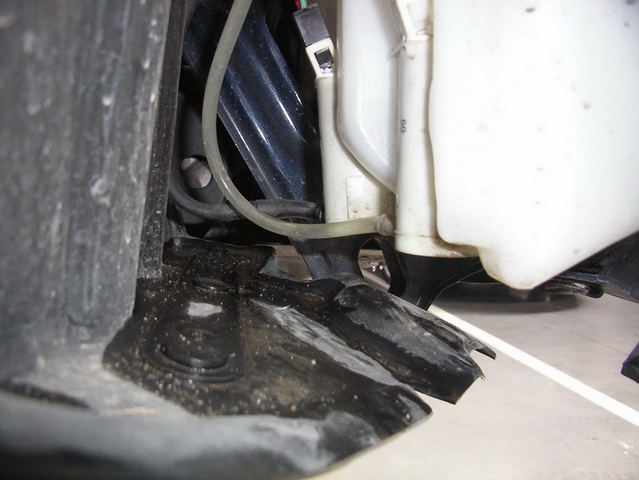

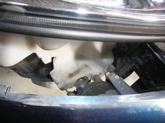

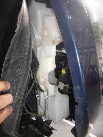

Давно я что-то не выкладывал фото.
Вот небольшая тематическая подборка
Суб березня 01, 2008 23:16
А между бачком и бампером фара к которой хрен долезешь что бы лампочку поменять.
