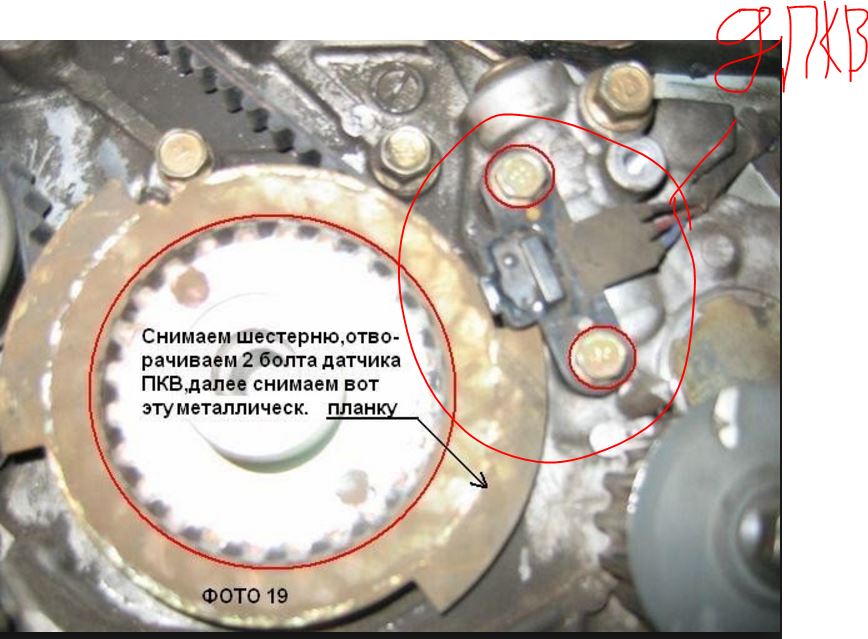

у тиго двухлитрового что два дпкв??? один стоит у ремня грм на нижней шестерне и не виден, а второй снаружи что ль??? я чо спрашиваю, хочу ставить вариатор уоз, надо понимать к какому цыплять

ДПКВ один
Разъем находится в районе защиты ремня ГРМ
3-х контактный, с защелкой

А что тогда за датчик стоит под кожухом, у шестерни коленчатого вала? по поводу дроселя гляну

ДПКВ, но он один

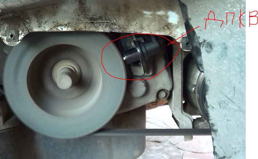

та в том то и вариант что пишут как про один что дпкв что и второй
что это задатчик??
он же
а вот еще один ДП
ну это так, отвлеклись немножко по ходу дела

у меня на моем моторе стоит два датчика

viktorradiy написав:
У Вас 2 коленвала?)
На показных Вами картинках разные моторы, соответственно разные датчики, первый 2.4, последний 2.0

Paranoid написав:
У Вас 2 коленвала?)
Maksimka, ДТОЖ кстати отлично диагностируется, свой с помощью сканера и приговорил.
да нет, просто когда менял себе ремень ГРМ обратил внимание что у самой шестерни коленвала стоит датчик и пластина с выборской, и снаружи стоит датчик..я понимаю что датчик стоять один должен, но я тогда как то не предал этому значения а сейчас когда задумался про установку вариатора зажигания для гбо, та и обороты заплавали когда, начал читать что у некоторых плавали обороты когда засирался датчик или венец на шкиву, вот тогда я еще и потумал что что б долезть до второго датчика надо блин пол мотора разбирать

Повідомлення Re: при пуске мотора плавают обороты пока не газнуть
А мотор у Вас какой? Мне уже просто интересно, Вы как будете ковыряться сфоткайте установку этих двух датчиков, просто посмотреть хочу, как это всё вместе выглядит, так как на практике за кучу лет жизни и перепроданных/перековыряных машин, я такого не встречал).
